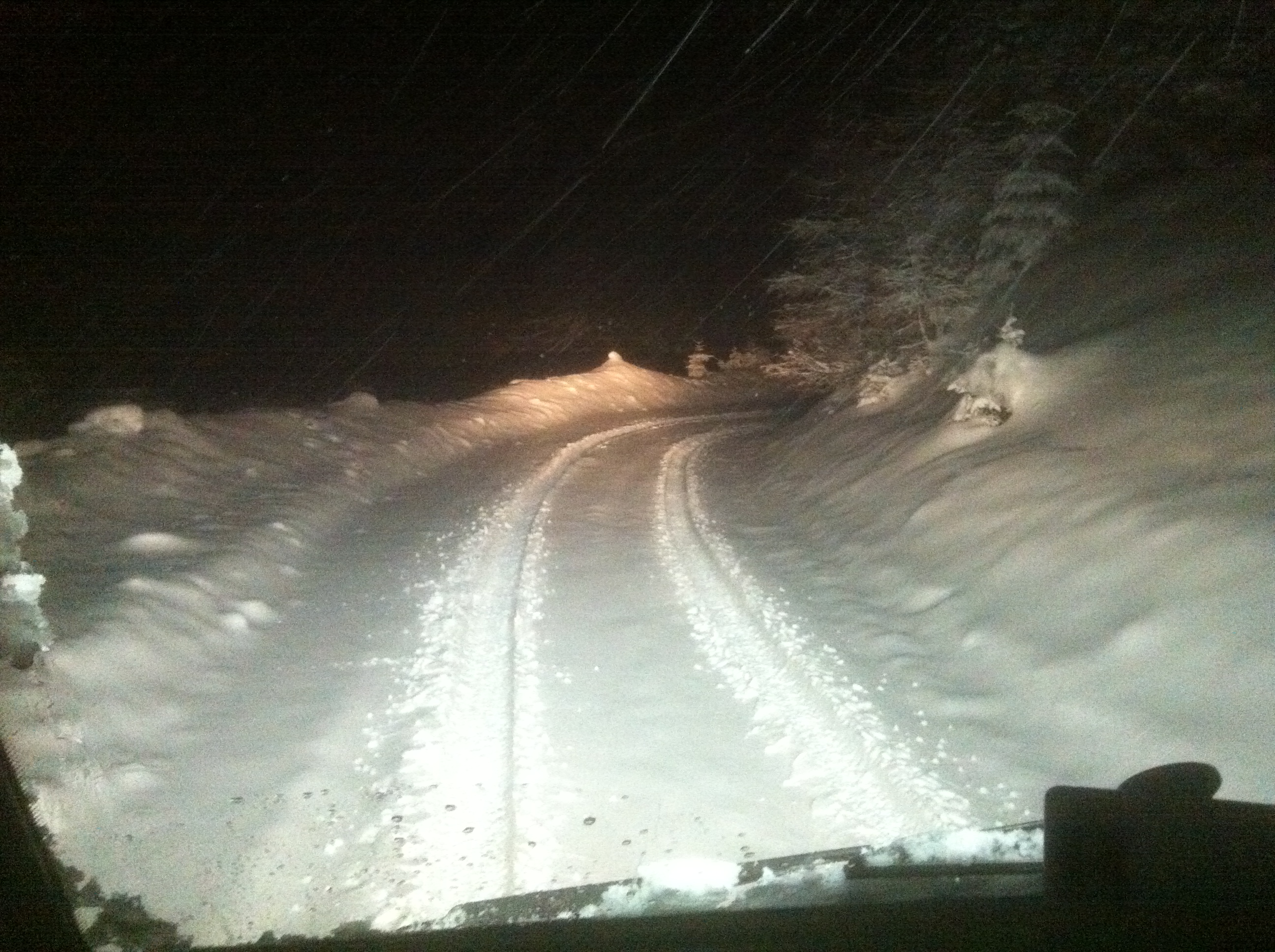

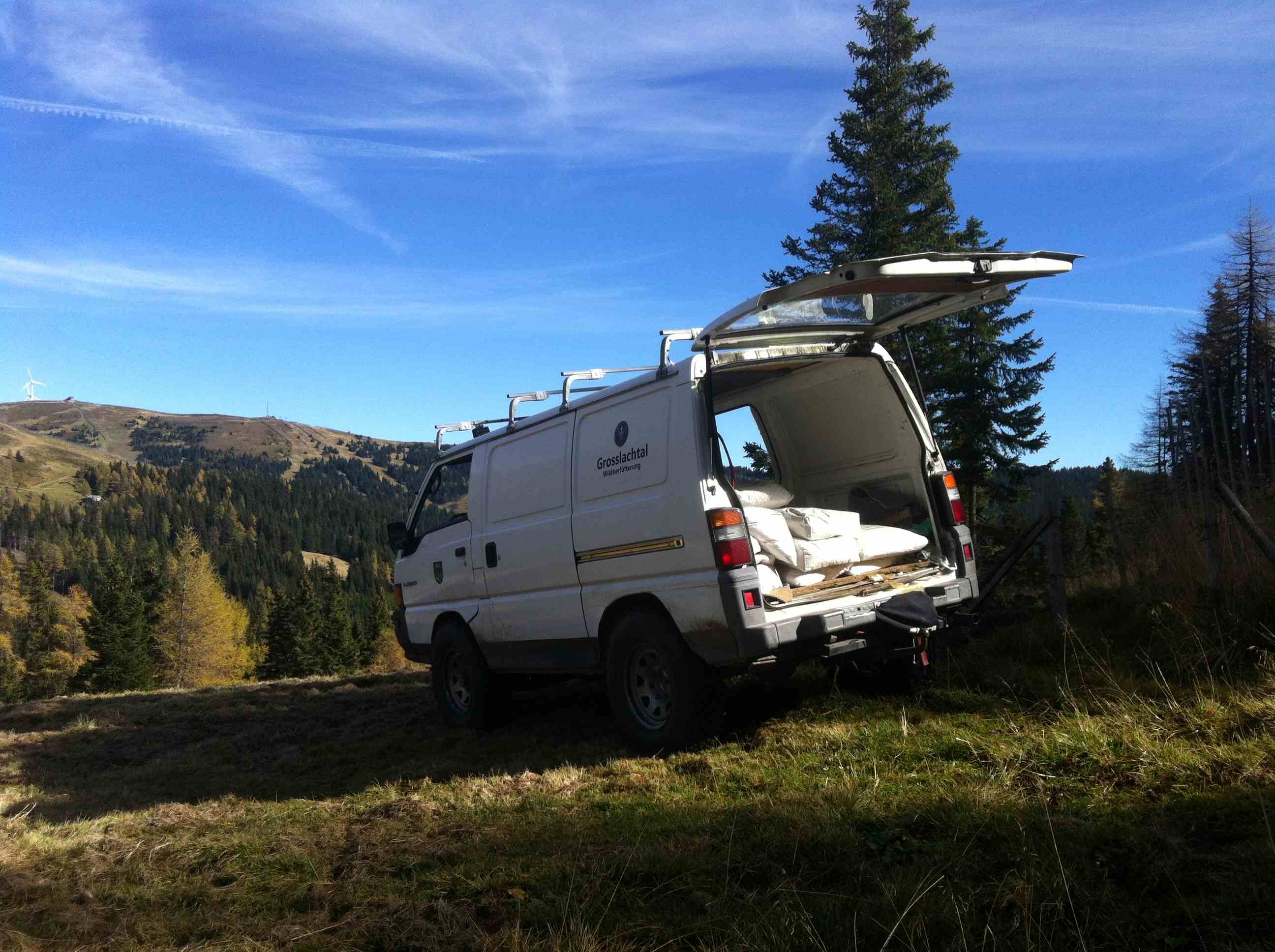

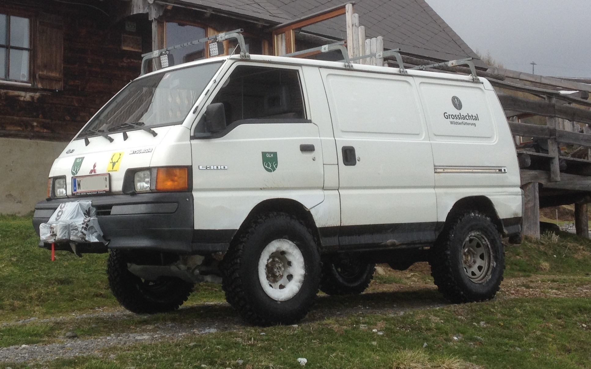

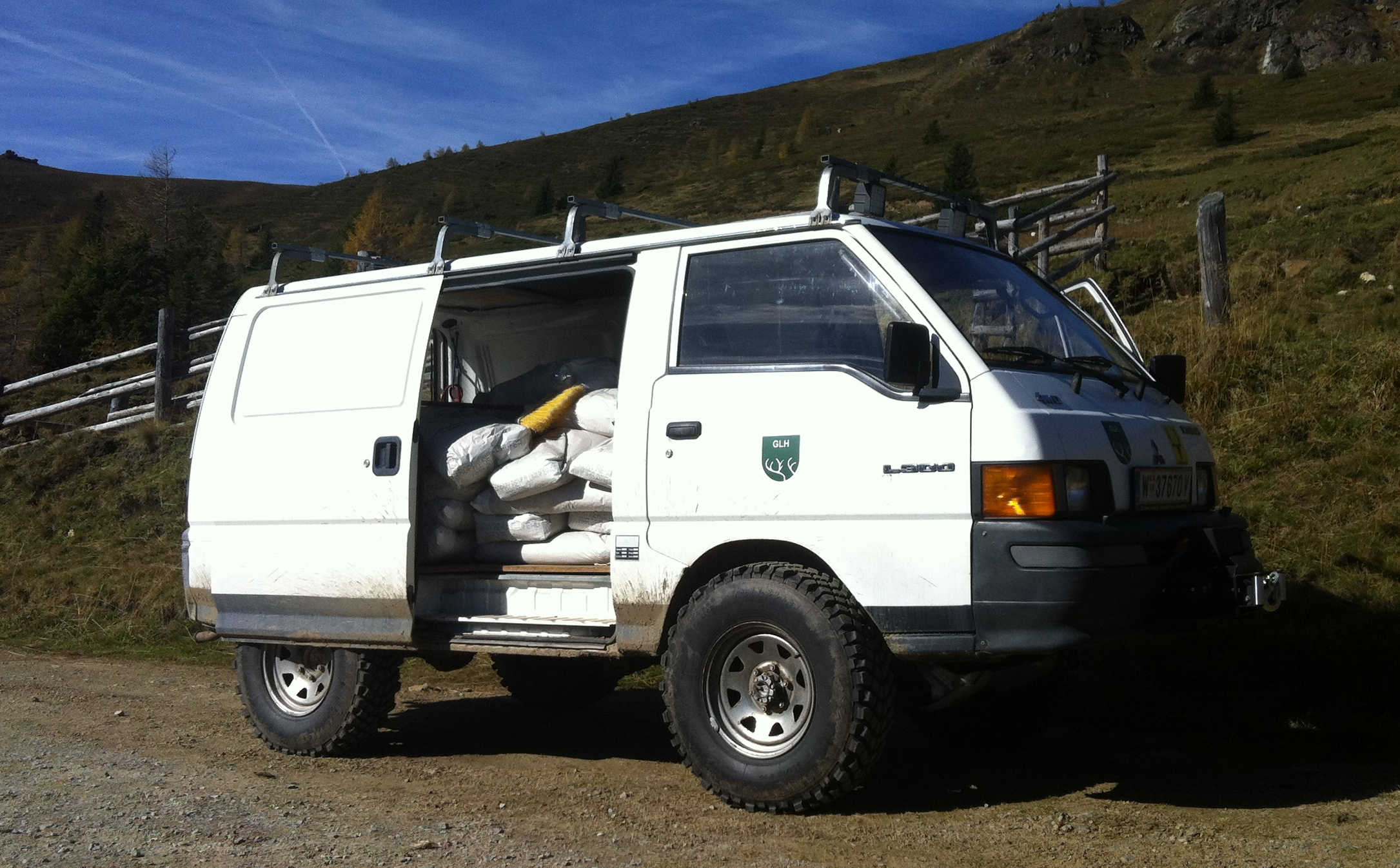

BeitragVerfasst am: 19.01.2015 12:33:03    Titel: habe auch einen L300 - funktioniert recht brav
ist nur auf der Alm im einsatz, Teilweise mit 1to Rehfutter-Transport

Absolut geiles Ding! Respekt
Schau, dass du ihn trotz des harten Einsatzes und dem Almbetrieb in halbwes gutem zustand hältst. L300 4x4 sind nämlich recht gute Wertanlagen, die Dinger sind gesucht und kosten richtig Geld. Und das wird sich wohl auch in Zukunft nicht ändern.
was noch fehlt:
Betreibe ihn zzt. mit 235/80/16 ern - muss noch mehr machen - ich denke da an 35er oder Zwillingsbereifung oder so.
- es hilft nix - ich muss es irgenwie schaffen ÜBER den Schnee zu fahren - nicht DURCH den Schnee :-)
hat da jemand erfahrung mit soeiner Dimension bei diesem Fzg ??

Richtig nettes Teil, die Reifen sind ja mal Brutal !!! Respekt Love it

Moin
Hast du nicht eher 235/85r16?
Das sind dann 32 Zöller.
Beim L300 kannst du mit extrem viel Aufwand noch 255/85R16 unter kriegen, also 33er.
Dann ist Ende. Dann wird es auch nicht mehr Fahrbar mit dem Motor.
Schon mit 33'ern mußt du was an der Übersetzung tun.
Hilfe gäbe es hier 4x4camp.eu , stichwort Low Gear Getriebe.
Zwillingsbereifung ist eh Quatsch. Da du vorne nie Zwillinge drauf machen kannst, kommst du mit hinten Zwillingsreifen noch schlechter durch.
Wenn du hoffts, mit einem "Isländer" besser durch den Schnee zu kommen,
dann mußt du das Fahrzeug wechseln.
Der L300 ist ein extrem gutes Reiseauto, aber kein alles Überwinder der üppige Bereifung mag.
Im L300 , wenn du den Diesel hast, werkeln 86 Turbo Ps die auf ein umgebautes PKW Getriebe wirken,
das hält nicht lang.
Gruß Mario

@ Mario : -oops- hast vollkommen recht-es sind 235/85r16 Marix-Puma (€90 je stk) mit 500!! Stück 6mm Spikes von Speedwayreifen (Vonblon). Ja hast recht - aber ich habe auch noch einen Puch G (285/85/16 Silverstone) und der ist einfach zu schwer.
@ Nordwolf: recht wenig - vorne Stabi-Federung voll auf anschlag geknallt - und hinten nur Flacheisen-Spacer von meinem Stahlbauer (kosten ca. € 5) das Ding läuft sogar mit einer tonne Zuladung im Gelände recht brav. ich werde versuchen einen youtubelink reinzustellen.
@ Mirco & Justin: 1.) Ketten für den Schnee ist eine "Holländer-Mär" - lol - Ketten sind recht schlecht im schnee - weil sie eventuell festgepressten Schnee aufreissen und weich machen. 2.) Luftdruck runter - hast prinzipiell recht - verbreitert die Auflagenfläche - aber ich kann keinen cm an Bodenfreiheit hergeben und mache daher genau das gegenteil - rauf auf 5 Bar - damit das ding hoch wird. 3cm Breiter - dafür 3cm tiefer ist bei meinen Schneewechten-fahrten ein schlechter tausch. :-)
@ Justin: hast recht aber bei einer Jahreskilometerleistung von ca. 200 sind mir dei Mattracks zu teuer. -ich werde es irgendwie anders schaffen.

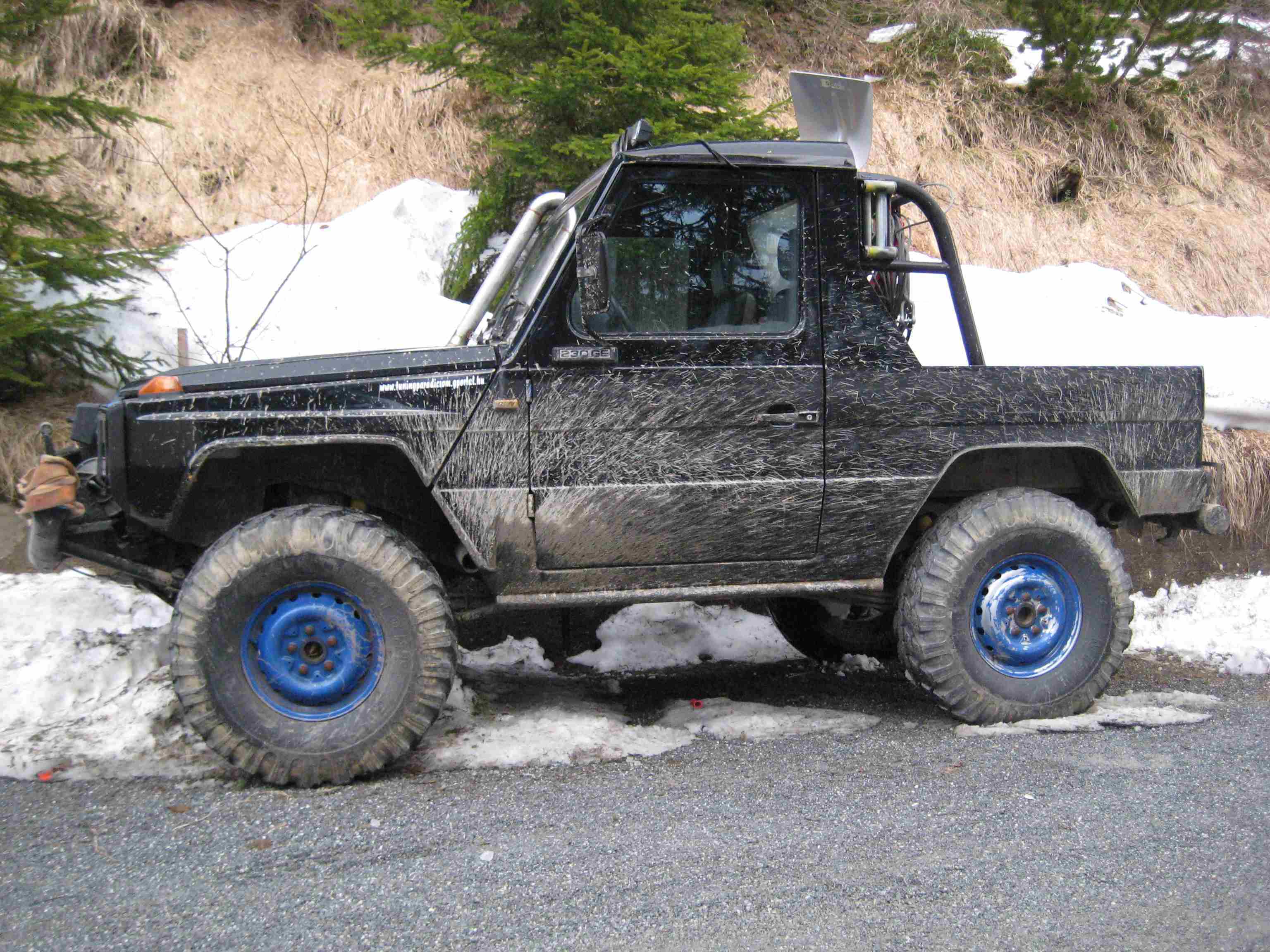

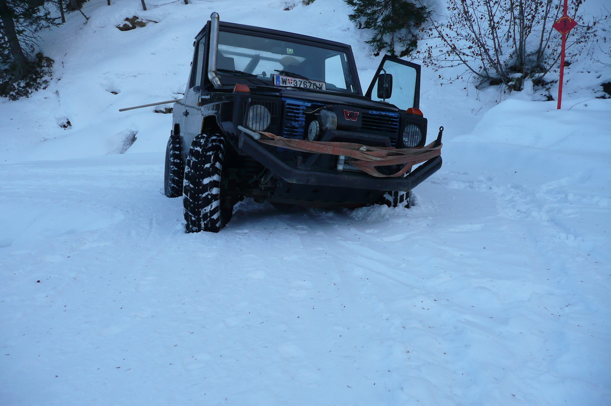

BeitragVerfasst am: 20.01.2015 12:29:08    Titel: der andere offroader
leider zu schwer :-)

BeitragVerfasst am: 20.01.2015 12:48:22    Titel:
Moin
Schönes G-rät!
Kommt es denn bei dir auf eine Straßenzulassung an?
Auf Fahrkomfort legst du anscheinend ja auch keinen Wert. Winke Winke

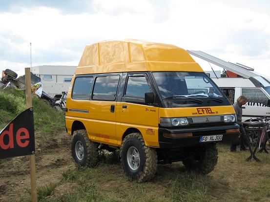

Wenn man den L300 konsequent nur als Schneewehenbezwinger aufbaut
ohne auf anderes zu achten wäre sicher noch was möglich.
So sähe es mit 255/85R16 aus.
Da wurde aber das Fahrwerk abgesenkt.
