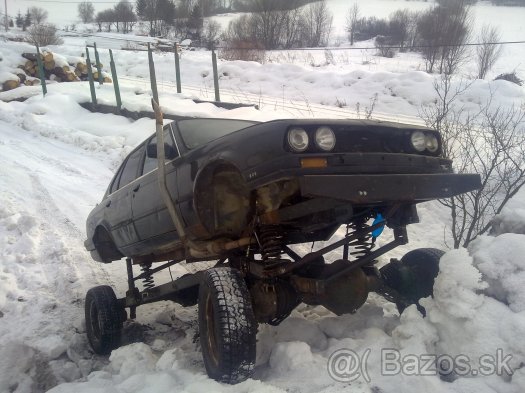

Wenn du richtig hoch hinaus willst - nimm einen Rahmen eines passenden Geländewagens (Radstand/Breite) mit Starrachsen und setz deine Karosse drauf.
Das kann gut aussehen, oder auch nicht: http://www.bmwklub.sk/download/file.php?id=131542&sid=b18e8cfe8df3ccf9d2cbccd5a77ce9b3

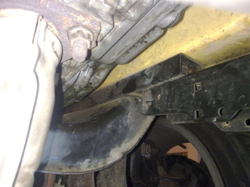

HA - wird mittels Spacer also auch Distanzstücke ebenfalls der komplette HA-Träger abgesenkt
HA-Aggregateträger vordere Aufnahme anders / tiefer

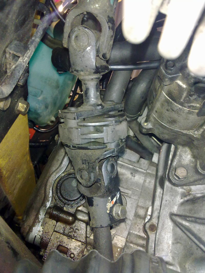

Lenkgetriebe bleibt gleich, nur längeres Zwischenstück zur Lenksäule

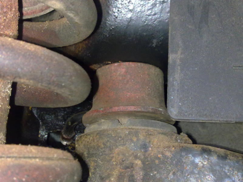

Ich habe mal ein paar Fotos gemacht
Wir arbeiten nur mit Originalteile Vertrau mir
