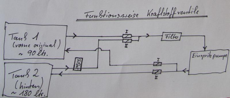

BeitragVerfasst am: 28.01.2015 13:16:46    Titel:
so meinte ich es (hier mit Umschaltbaren Rücklauf da ich da mit Pöl gefahren bin
die elektrische Ansteuerung ist einfach mit ein/aus Schalter möglich....

BeitragVerfasst am: 28.01.2015 13:40:51    Titel:
schluchtenflitzer hat folgendes geschrieben:
Schlicksurfer hat folgendes geschrieben:
Naja, ich dachte eigentlich, dass ich mit einer Pumpe, die wie die Hardi bis zu 100/150 l/min schafft, direkt während des Tankens umpumpe. Beim Diesel ja sicherheitstechnisch kein Problem.
Umschalter: da gibt es welche, entweder manuell/mechanisch für den Motorraum (weiss ich, muss ich aber noch suchen) oder vielleicht sogar elektrisch (?).
Also Dein Link zeigt aber Hardypumpen die die 150L nur in der Stunde! schaffen. Für die von Dir geforderte Menge kenne ich keine bezahlbare und kleine Pumpe....lasse mich aber gerne belehren ;-)
Wie lange dann ein Tankvorgang dauert kannst Du Dir selbst ausrechnen.....
Das Abschaltventil kannst Du auch zum Umschalten benutzen (mit 2) . Meist sind 2 Wegeventile sehr billig zu bekommen. Bei 3 Wege wird es deutlich teurer.
Ich jedenfalls hatte bisher immer nur 2x2Wege eingebaut. Rücklauf in den Haupttank mit Überlauf zum Zusatztank (Zugleich die Entlüftung)
Du hast recht!
Mist, da habe ich was Falsches rausgelesen.
Hm. Danke für die Zeichnung, auch die ist wirklich hilfreich.
Aber - das Ventil, was Du vorgeschlagen hast, ist doch ein Ein-Wege-Ventil, oder? Und kostet schon 70 Taler. Da bin ich dann doch in 0kommanix bei dem Betrag, den mich eine vernünftige Pumpe kostet, die dann auch hin UND her pumpt?
Was meinst Du?
