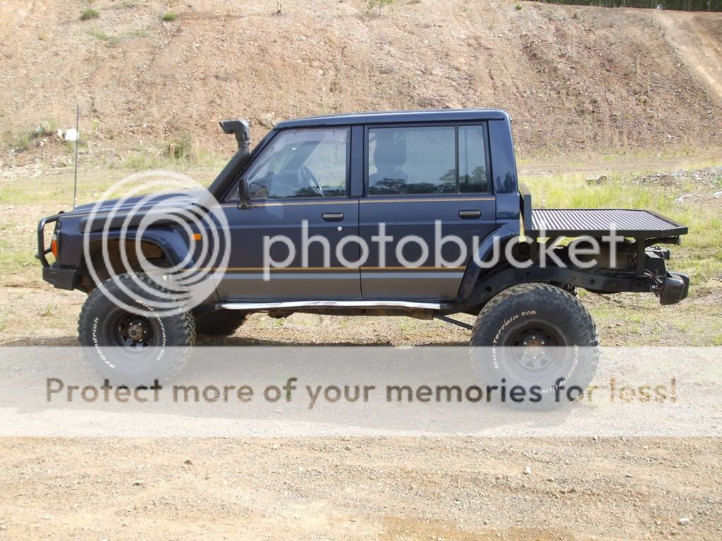

Moin,
vllt hat hier jemand damit ein wenig Erfahrung. Darf man solche Umbauten in unserem beregelten Deutschland machen?
Quelle
Würde mich ja ein wenig reizen. Völligst ungeachtet dessen, ob man es braucht oder nicht Heiligenschein

Dummerweise kann man sich die Bilder nicht anschauen ohne in dem Forum registriert zu sein.
Sonst könnte man was dazu sagen, was möglich ist.

Die google Suche spuckt pickup Umbauten mit verlängertem Radstand aus....
Wenn der Rahmen original wäre, ließe sich sowas sicher tüven, bei eingeschweißter Verlängerung sehe ich da schwarz, wer soll für die Stabilität der Konstruktion nachher haften ?
Das muss dann schon ein deutscher Fahrzeugbauer mit den nötigen Zertifikaten machen.....

Asche auf mein Haupt. Hatte vorher per mit der Vorschau geschaut, obs auch angezeigt wird...aber bin ich dem Internet wohl auf den Leim gegangen Hau mich, ich bin der Frühling
also...neuer Versuch:
ja, Stylesite ist ja auch eine Alternative, find ich aber nicht so schön. Rahmen sollte natürlich originallang bleiben.

Bei Fahrzeugen mit eigenem Rahmen -also NICHT selbsttragender Karosserie- ist das kein wirkliches Problem. Wird ja auch immer wieder mal gemacht, z.B. bei Wohnkabinen die an GW mit langem Radstand angesetzt werden (Toyo J6, J8, Nissan 160, 260 etc).

So was in der Richtung ist eigentlich gar kein Problem getüvt zu bekommen.
Rahmen ist ja serie.
Ob ich ihn nun sonderlich schön finde in Hinblick auf die Ladefläche ist ein anderes Thema...
