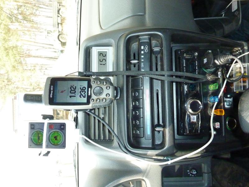

Ich fahre ein Vitara mit Fahrer und Beifahrer Airbag, habe einen Überrollkäfig,Schalensitze und 4 Punkt Gurte.Unsere Navi Instrumente liegen Auserhalb der Airbags Bereich.

Navigationsequipment in der Fahrzeugmitte wäre für mich keine Option. Die Bedienbarkeit ist fürn A.... und der Platz reicht in der Regel auch nicht aus.
Aber Beifahrerairbags sind ja häufig ab Werk abschaltbar. Da lassen sich schöne Halter bauen, die am Käfig auf der Beifahrerseite angeschraubt werden und für den TÜV einfach demontierbar sind.
DakTek bietet zum Beispiel solche Halter an.
