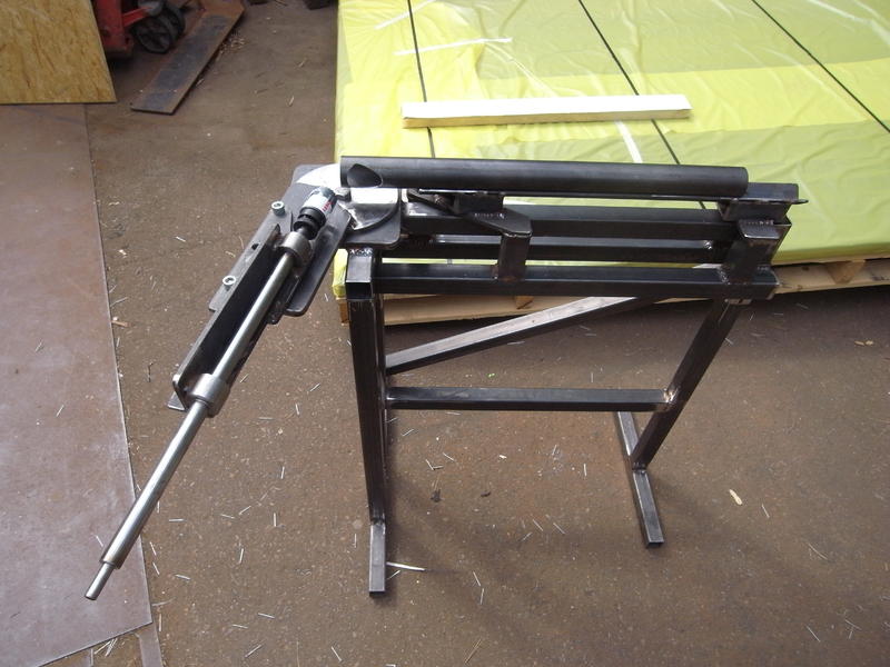

hat jemand eine rohrbiegemaschine zu verleihen/vermieten mit den einsätzen für 50mm, 45mm und/oder 40mm???
im gegenzug kann ich eine selbst gebaute Rohrausklinksäge anbieten.

5. Rohrbiegemaschinen mit 50 und 40 mm Einsätzen sind selten und teuer. Besser eine vom Heizungsbauer für 48,3 mm Rohre nehmen und die mit 2,5mm Wandstärke verwenden (für den ganzen Käfig)

Klemptner-rohrbiege ist vorhanden, möchte ich aber nicht verwenden nach diversen tests.
