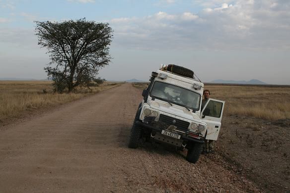

Ich habe die Oberseite der Kotflügel und die "erste Stufe" der Motorhaube mit Riffelblech belegt. Allerdings beim Santana und nicht beim Massif.

Ein Bild sagt mehr als tausend Worte, Hilti.

Guckst Du hier! Nicht ideales Foto, aber die Riffelblechpartien sind dennoch erkennbar.

Ich kann nur für mich sprechen. Nein, ich habe es nicht bedacht. Bei mir ist folgendes verbaut: Die Riffelbleche sind allesamt weiss pulverbeschichtet. Bei den Kotflügeln sind sie mit Edelstahlschrauben an den Kotflügel geschraubt. Bei der Motorhaube aufgeleimt.
War das jetzt eine suboptimale Idee? Wenn ja, ist es eh zu spät, aber dafür hätte ich für die Zukunft etwas gelernt.
