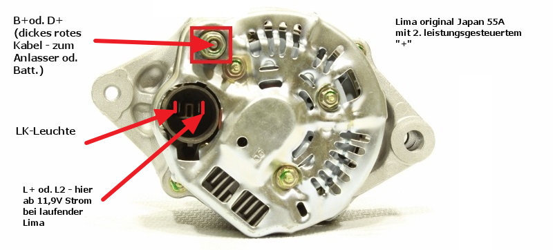

So wird die (original Japan) Lima mit 3 Kabeln angeschlossen:
Im Motorraum auf dem rechten Radkasten sitzen mehrere Relais, ein 2er Sicherungshalter und der Spannungsspitzen-Widerstand für die Piezo-Einspritzdüsen >>2.6er Benziner mit iTEC Einspritzung<<
Eines von den Relais steuert den Stromkreis, wo auch das Heizungsgebläse mit dran hängt.
Als ich mir 'ne stärkere Lima (normale eurpoa Version mit 2 Anschlüssen) reingebaut hab, und das 3. Kabel einfach mit an den "LK" Kontakt drangetütelt hatte, war auf einmal auch die Lüftung tot.
Erst langwierige Absuche der verlegten Kabel von der Lüftung zurück zum Strom, brachte mir die Erkenntnis mit der
"leistungsabhängigen" Stromversorgung über den 3. Kontakt an der Lima.
Erst da fiel mir überhaupt auf, das das Heizungsgebläse erst bei laufendem Motor geht (bei den meisten FZ geht es ja schon bei "Zündung EIN" bzw. "Zündung 1 von 2" bei stehendem Motor).
Aber wenn du 1:1 die Lima's getauscht hast, kann es ja nicht am falschen Anschluss kiegen, das dein Heizungsgebläse plötzlich spinnt bzw. die Kontrollleuchten.
Check mal alle Kontakte / Stecker des 2. Stromkreises von der neuen Lima bis zum Relais rechts und den extra Sicherungen.
Zur Not mal an das Relais (das in Fahrtrichtung vorderste) bei "Zündung EIN" und stehendem Motor mit nem Kabel über Prüflampe ein "+" an den Steuer "+" (85) legen (Spannung über Prüflampe reicht normal noch zum Schalten des Relais) - Klackt das Relais jetzt / läuft jetzt das Heizungsgebläse?
NEIN? Dann hast irgend wo nen Kabelbruch oder korrodierte Verbindungen. Alle Flachstecker/ Schraubverbindungen des Stromkreises prüfen und ggfs säubern!
JA, dann mal Motor starten und am 3. Kontakt der Lima Spannung messen: Mehr, wie 11,9V? Dann kann's auch wieder nur 'ne Unterbrechung im Kabelstrang von der Lima zum Relais sein.
Weiniger, wie 11,9V (auch bei <1000rpm)? Dann hat die (neue) Lima'ne Macke und die Spannung am 3. Kontakt reicht nicht zum Schalten des Relais aus.

Hallo zusammen, vielen Dank das ihr euch nochmal einbringt!
schafle hat folgendes geschrieben:
Was natürlich ned geht, das du bei komplett abgeklemmter Lima an den Anschlüssen LK und L2 'ne Spannung messen willst. Hau mich, ich bin der Frühling
Ups! Dann ist das ja nochmal gut gegangen! Grins
Werde mich gleich mal ans testen machen :)
- Batterie und Lima hat sogar 14,5V jeweils direkt gemessen! (Frühere Ladespannung mit alter Lima war glaube ich unter 13V)
Kann eigentlich beim tauschen der Kontakte (LK und L2) was kaputt gehen?
Werde gleich berichten!
MfG
Chris

Hallo Zusammen,
Ich habe heute mal alle Kombinationen durchprobiert, dass ganze ist wirklich mehr als seltsam!
So sieht es aus wenn ich alles lasse wie es ist:
Nun zu den anderen Ergebnissen:
- Wenn ich nur das Gelbe Kabel stecken lasse (Liefert meine Lima an B+ und Batterie 17,5V Obskur -> Hab dann schnell wieder ausgemacht!)
-> Dass passiert auch wenn ich an diesem Anschluss nur das Schwarte Kabel anstecke (B+ und Lima 17,3V)
- Wenn ich nur das Schwarte Kabel Stecken lasse (Liefert die Lima an B+ und Batterie 14,5V)
- Beide Kabel vertauscht (B+ und Batterie 14,5V)
- Letzte Möglichkeit, das Gelbe Kabel auf den Schwarzen Anschluss (B+ und Batterie 14,5V)
Die Lüftung funktioniert bei keiner der Möglichkeiten, diese springt allerdings an wenn keines der beiden Kabel gesteckt ist Wut
Bin jetzt wirklich total verwirt

BeitragVerfasst am: 12.12.2013 23:02:17    Titel:
@ cxxxr: Das ist schon irre mit dieser Schaltung. Da kannstwohl wirklich nur versuchen, nen versierten Opel/ISUZU Schrauber/Elektriker zu finden.
Die 17V ohne sw Kabel is klar, denn dann hat das Feld der Lima kein "Gegengewicht" und der Regler fährt bis zum MAX hoch - Glück gehabt, das es dir dabei nicht die Dioden zerfeuert hat!
Was geht denn bei dir außer dem Heizungsgebläse noch nicht?
Verfolge mal das dicke "+" vom Heizungsgebläse --> 2x Relais (mittig unter Armaturenbrett, hinter Radiokonsole) für die Stufen [1][2][3] --> 25ASicherung --> lastabhängiges Hauptrelais --> Stromquelle.
Es muß ja für das Gebläse 'ne Sicherung (25A) geben. Und zu dieser Sicherung muß ja der Strom irgendwie hinkommen...
(müßte eine von den beiden im sw Sicherungshalter auf dem rechten Radkasten sein) und von da an weiter zurück, bis du mal (über das lastabhängig gesteuerte Relais von L2) auf ein stromführendes Kabel mit direkter Verbindung zur Batt bzw. nem "+" Hauptverteiler triffst.
Scheinbar stimmen bei deinem Trooper die el. Werte nach dem Lima Wechsel nicht mehr und deshalb schaltet das lastabhängige Hauptrelais nicht mehr zu.
Ich hab mir das Gesuche bei meinem Trooper gespart und mir nen neuen Strom zu den beiden Relais (mittig unter Armaturenbrett, hinter Radiokonsole) des Gebläses gelegt.
Da meine neue 90A Lima ja 'ne "europäische" ohne diese "Laststeuerung" ist, blieb mir gar nix anderes übrig...
(außerdem hatte mein originaler Gebläseschalter Aussetzter, da hab ich mir nen 3-stufigem aus nem Raumheizer reingebaut)
Jetzt geht das Gebläse, sobalt die Zündung EIN ist.
