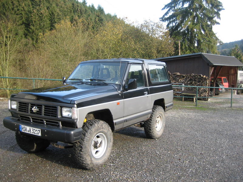

Also ich fahr schon seit Jahrzehnten 33er auf meinen Blattfederpatrols. Höherlegen muss sein. Felge hab ich ne 7x15. Einpresstiefe weiss ich nicht. Sieht dann so aus.

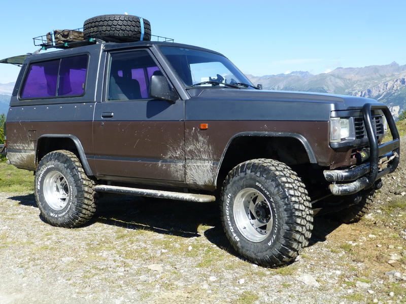

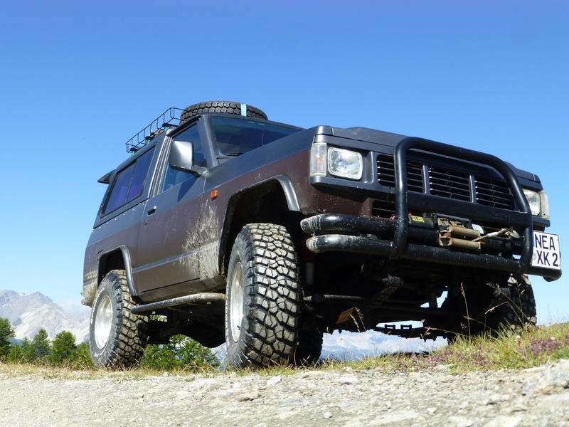

Hab auch 33er drauf. Tacho angleichen muss sein, entweder anderes Tachowellengetriebe, oder die billigvariante die Tachonadel abziehen und ca. 10-15 Km/h vorstecken. Trailmaster Fahrwerk und 2" Bodylift sind bei mir auch verbaut.

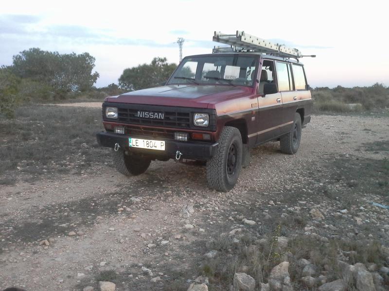

Habe 235 85 r16 auf Orginalfelgen,
sieht dann so aus
Tacho stimmt nach GPS exakt
die ersten 160 sind wohl mit 7.50x16 ausgeliefert worden was dem Durchmesser von meinen (30,7") entspricht.
Mit den Rangerreifen von INSA TURBO bin ick auf Strasse, Schotter und Matsch gut bedient, sind auch nicht teuer.
