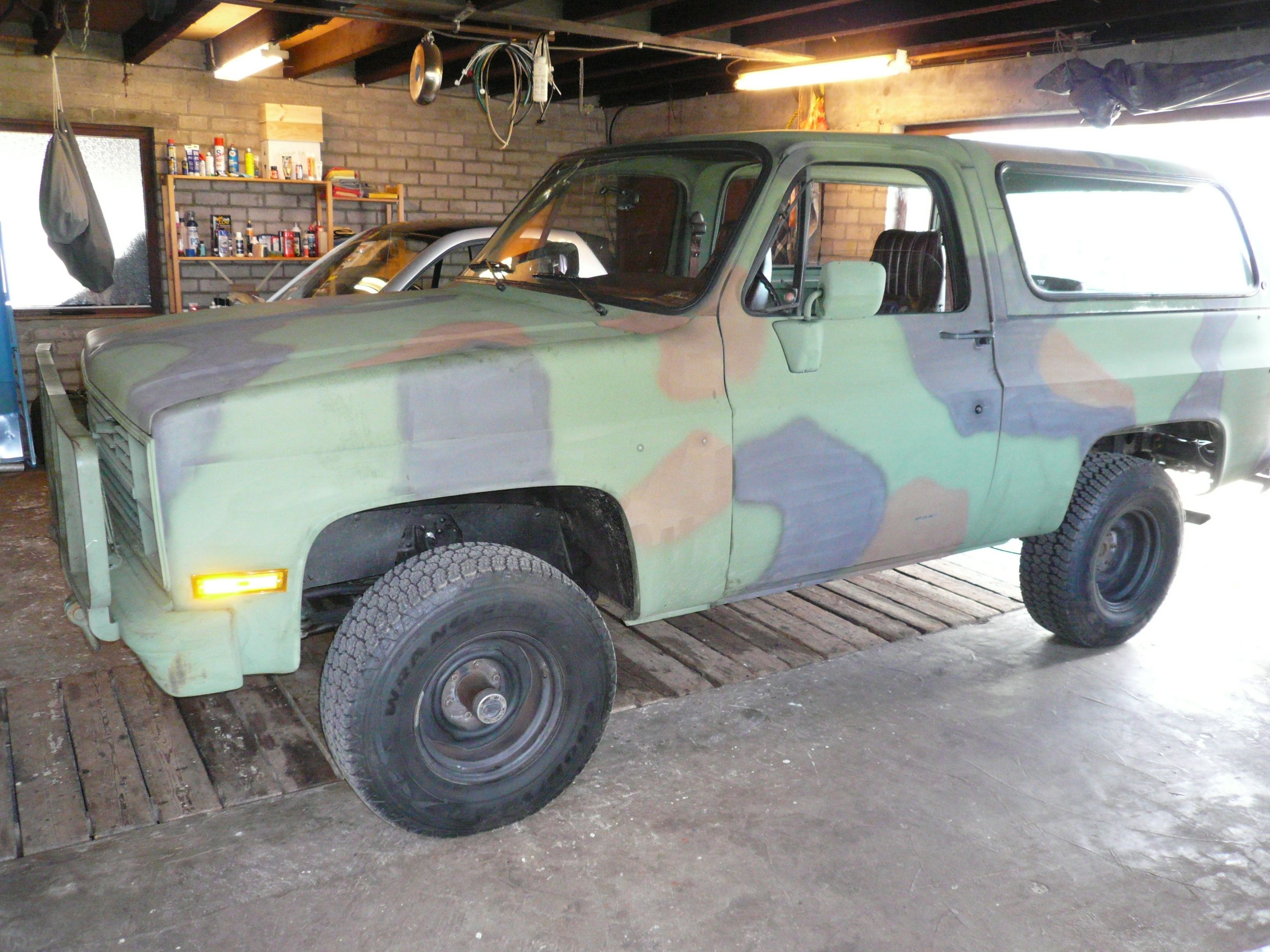

So , hier dann erste Eindrücke vom Blazer , ist ein ´83 und unverbastelt , was mir wichtig war . Hat re und li im Einstiegsbereich am Schweller zwei kleine Bleche eingschweißt , sonst jede Menge Sanders und Fluid Film .

Geile Brachialkarre!
