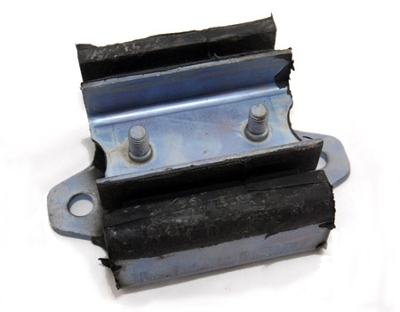

Hallöle
Also geht um meiner guten alten dieselblase
Er hat so seine stellen wo er aua hat unter anderem jetzt das Getriebelager....
Wo bekomme ich das ding her habe eins bestellt kam am Freitag ist aber zu klein.... kennt ihr noch Ersatzteilfutzis die mir das ding besorgen könnten... bei nissan will ich das ding nicht unbedingt bestellen...
Liebe grüße...
Ach jau noch was vergessen.... habe gestern das kardanwellenlager gewechselt seitdem vibriert er ganz Abartig beim anfahren.. könnte das eventuell mit dem kaputten getriebelager zusammen hängen

Was heißt bei dir Kardanwellenlager?
Kreuzgelenk eventuell?
Mit dem Getriebelager musst du halt suchen, wenn du kein originales willst.
Sind zwar teuer, aber wie viele km hat es jetzt gehalten?

Du meinst das Getriebelager zwischen Traverse und Getriebe?
Wenn Du nach der Teilenummer 11320-7F000 googelst, findest Du verschiedene Zulieferer. Das originale Nissanteil kostet 173,64€ + MwSt. Winke Winke
Wobei ich nicht sicher bin, ob bei Dir das Selbe verbaut ist. Aber Dein Nissan-Händler sollte das schon bestellen können.

Bestell aber nicht auf press, also wenn Dus dringen brauchst. Ich musste dreimal bestellen bis ichs richtige bekommen habe - dachte ich! Hat dann auch wieder nicht gepasst, schlussendlich habe ich dann was selber gebaut. Das mit dem Ruckeln beim Anfahren hab ich seit genau dem gleichen Kardanwellenmittellagertausch (geiles Wort) auch und ich kriegs nicht weg...
