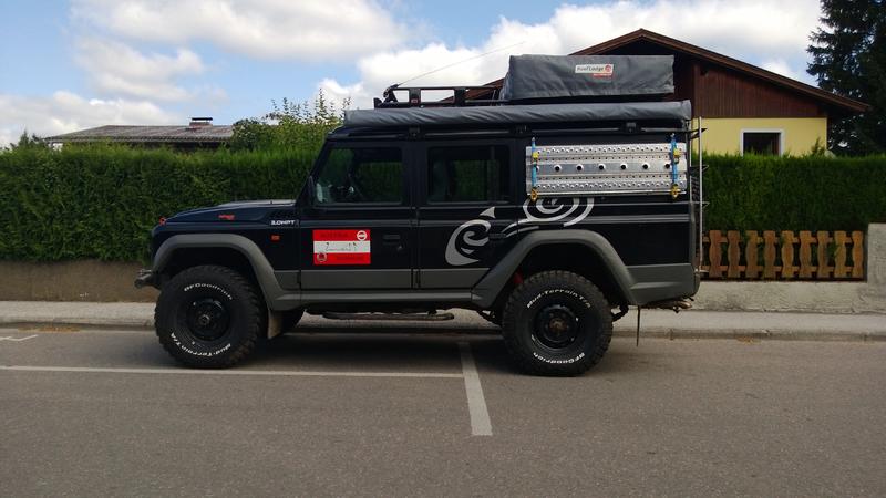

hallo,
Ich habe eine unendliche Diskussion mit einem Kollegen Hau mich, ich bin der Frühling
passen die Felgen vom Santana auf einen Defender oder nicht?
die Santana Felgen sind 6,5x 16 ET 46
ich denke mit Spurverbreiterungen sollte es gehen, aber welche Spurverbreiterungen
wer kann helfen, danke
Gruß vom Burgenland. Sutte.

Was willst du da ausmessen?
Die 6,5 wolf Felge hat ET 20,6
5,5" Defender Standard hat ET 33 die Boost Alu in 7" auch
Es gibt 33mm Spurverbreiterungen wenn man die benützt mit den Iveco-Felgen bleibt ne ET 13 über.
also ich sag mal so der reifen wird in jedem Fall tüv-konform abgedeckt und dürfte auch optisch nett aussehen Winke Winke
Ohne SPV wird's grauenhaft Argsssss

Die Optik ist nicht das Problem. Der Iveco/ Santana hat ja Blattfedern.
Beim Defender sind die Federn im Weg. Nicht bei normaler Fahrt.
Können aber bei voller Verschränkung im Gelände die Schraubenfedern
oder den Federteller am Rahmen berühren.
Mit Spurplatten kann man die ET natürlich beeinflussen.
Gruß Stefan

Servus sutte !!
WAS willst du den mit den ollen santanafelgen ???
nimm einfach LR wolf felgen oder andere LR 7x16 ET30 oder weniger und gut ist es....
die spuhrverbreiterungen die du für die Santana felgen brauchst kosten praktisch das gleiche wie die felgen.
gruss ,michi

Servus !!
passen tun sie schon aber durch die grössere Einpresstiefe der Santana felgen gegenüber der landy felgen wirst du keine Freude damit haben.
mit einem 7,5x 16 reifen könnte es sich grad noch ausgehen aber es würde echt kacke ausssehen.
die Santana felgen verkaufen und die passenden kaufen.
santanafelgen sind eh recht gefragt da die ja selten sind.
gruss ,michi
