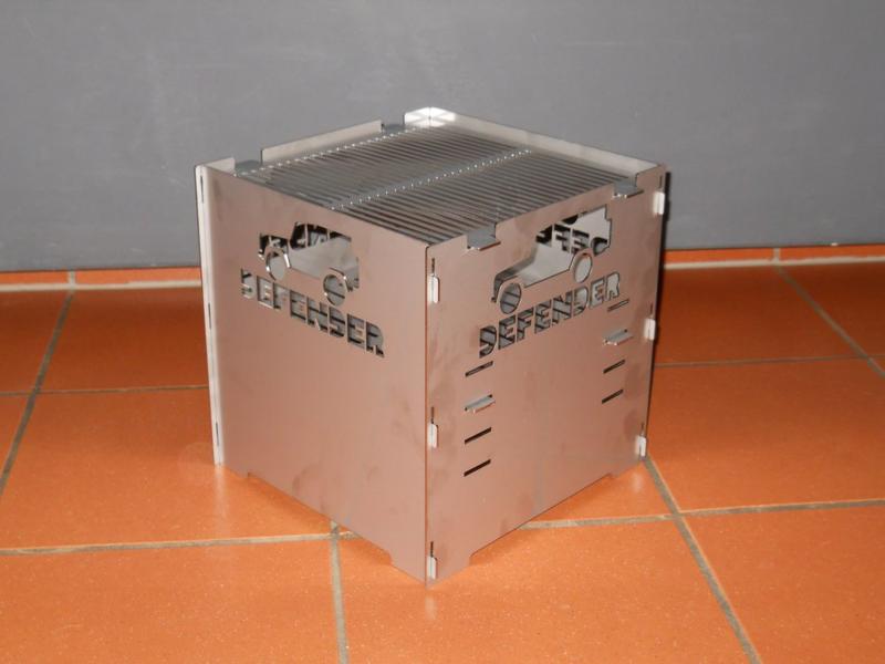

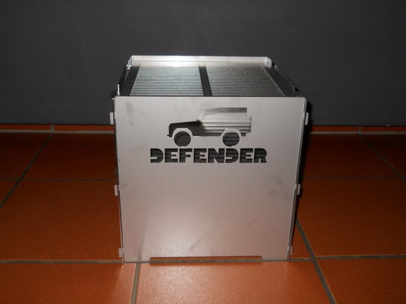

Hallo Defenderfahrer,
da auch ich ein leidenschaftlicher Freund des Wagens bin dachte ich mir, was fehlt eigentlich zur perfekten Ausstattung noch?
Ganz klar, ein Grill der unmissverständlich zeigt: "Ich fahre Defender!"

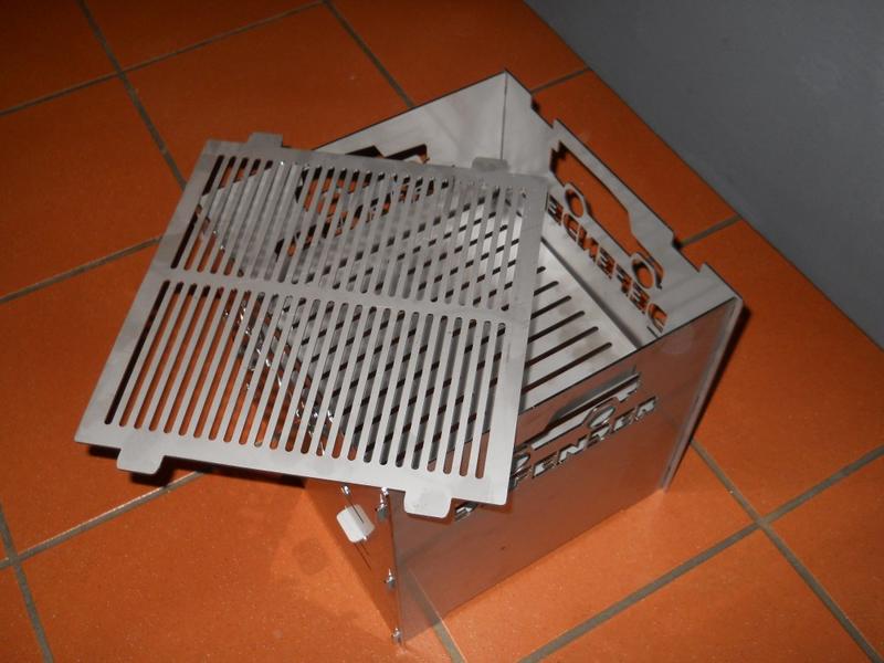

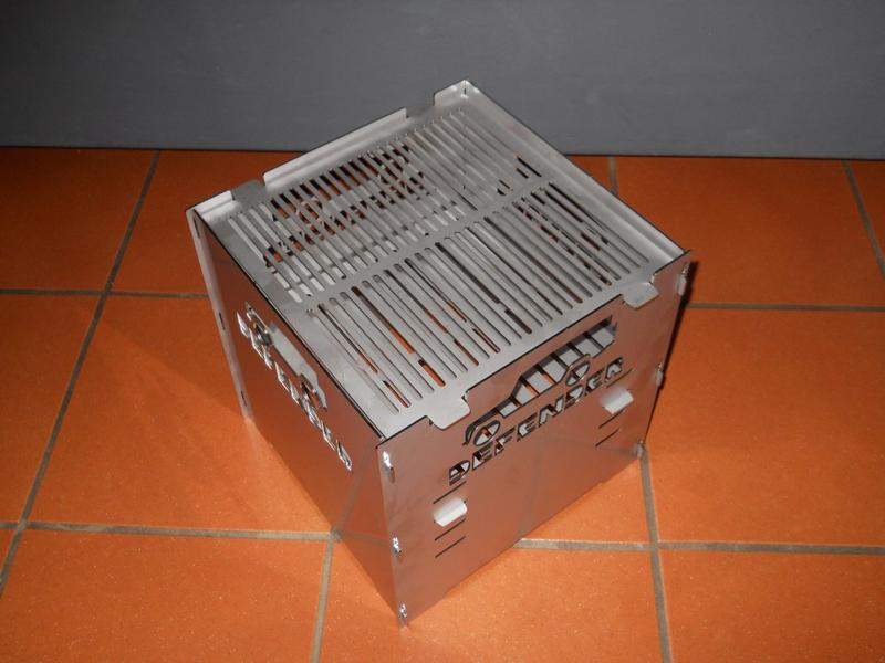

Aus diesem Grunde habe ich eines Abends mal das CAD angeworfen und versucht etwas auf die Beine, oder sagen wir besser auf den Boden zu stellen.
Herausgekommen ist der zerlegbare Grill mit einer Auflagefläche von 300x300mm, komplett aus 2mm Edelstahl gefertigt, der nach dem Zerlegen lediglich 300x300x12mm groß. Die Auflagen sind unterschiedlich "fein" gerippt, sodass man wahlweise die Grobe oder die Feine für Kohlen oder das Grillgut einsetzen kann, je nach Hektik, Grillgut oder gewünschtem Bräunungsgrad.

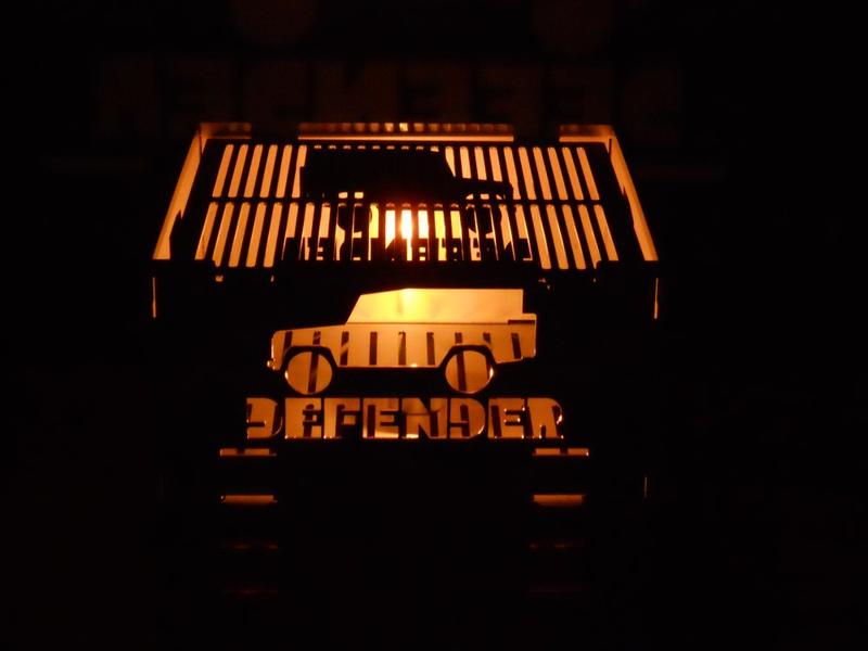

Ich habe mal mit einer Kerze im Inneren versucht zu zeigen, wie der Grill Nachts leuchtet, wenn noch Glut drinne liegt.
Jetzt sag einer er würde da nicht gerne bei einem Glas Wein vor dem Defender sitzend auf den Grill schauen Grins
Freue mich schon auf den ersten Test morgen im Garten, war gerade eben noch Steaks kaufen Hau mich, ich bin der Frühling

FeuerFritz hat folgendes geschrieben:
Da bin ich ja mal gespannt,wie der aussieht,
wenn da richtig Feuer drin gemacht wurde.

Leicht wellig, wie ein richtiger Defender Love it
BeitragVerfasst am: 13.02.2015 22:24:37    Titel:
Schöner Grill YES
Denke auch, dass er sich bisserl verziehen wird - Aber wie schon erwähnt, gehörts ja dazu. Grins

Björn ohne B hat folgendes geschrieben:
......was ist aus dem Grill geworden ?
Der sieht ja mal richtig gut aus....!!11
Danke für das Lob Smile
Der Grill hat heute am Spätnachmittag seine erste Bewährungsprobe hinter sich gebracht.
Trotz aller Unkenrufe ist er nicht geschmolzen, verzogen. Morgen werden wir den zweiten Satz Fleisch grillen.
Wenn er dann auch diese zweite Runde ohne Formveränderung überlebt hat, dann werde ich weiters über eine serie nachdenken.
Morgen werden wir eine andere Stellung des Kohlerostes probieren, eine Raste nach oben.
GRuss Christian, der den Landygrill hat Ja
