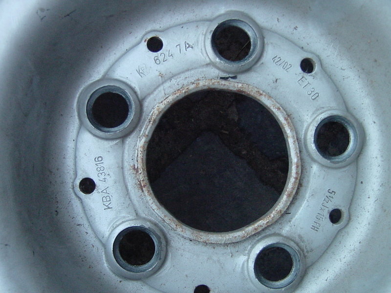

Guude!
Diese Felge ist auf einem Böckmann Pferdeanhänger.
Ich habe im Netz leider nichts finden können, von wem die ist.
Vielleicht kann mir ja jemand helfen? Evtl. eine Bezugsquelle?
Nabendurchmesser = 66,6mm
Lochkreis 112mm
5 Loch
Aufschrift:
5 1/2Jx15FH
42/02 ET30
KBA 43816
K 624 7A
Gruß aus Middlhesssn,
Holgi

BeitragVerfasst am: 15.02.2015 17:56:26    Titel:
Nummern gegoogelt und auf
Kronprinz gestoßen. http://www.suedrad.de/fileadmin/pdf/Grundgutachten/GG_15_SRD.pdf
Hersteller ist dann wohl Südrad. http://www.suedrad.de/produkte/pkw-anhaenger-raeder.html

BeitragVerfasst am: 15.02.2015 21:59:01    Titel: Re: Welche Felge ist das?
Holgi hat folgendes geschrieben:
Guude!
Lochkreis 112mm
5 Loch
Aufschrift:
5 1/2Jx15FH
42/02 ET30
KBA 43816
K 624 7A das K steht nicht alleine. Dem folgt ein kleineres p und wieder ein Z : Kronprinz (wie schon geschrieben) nimm doch einfach ein Passat-Rad Ätsch
