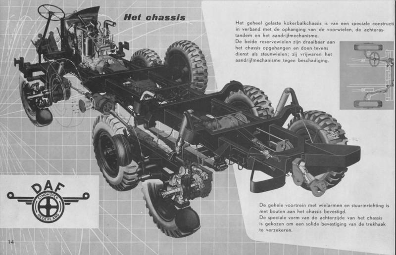

BeitragVerfasst am: 02.11.2014 10:02:09    Titel:
ALLRAD ANTRIEBSMÄSSIG GIBT ES DIE WILDESTEN KONSTRUKTIONEN........
die komischste version die ich bis jetzt gesehen hab ist die von DAF...........
Was meinst Du? Smile
http://nl.wikipedia.org/wiki/DAF_YA-328
