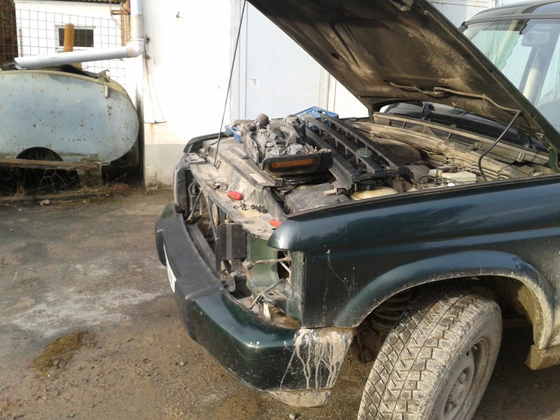

Servus !!
die Wasserpumpen des TD5 Motors sind ja bekannt dafür praktisch ewig zu halten.
jetzt hatte ich die erste die defekt war, natürlich gleich am EIGENEN auito ( D2 )traurig .
beim Defender geht es ja noch aber bei einem D2 mit allen extras wird's dann lustig.
erst dachte ich mir noch nix gross dabei aber bei näherem hinsehen musste ich erkennen das das ausbauen ebendieser eine ziemliche sch.. aktion ist.
also :
wer eine defekte ( undicht oder mitnehmer zur servo gebrochen) hat der darf sich auf eine ganz schöne schrauberaktion einstellen.
mann muss nämlich den ganzen aluagregateträger abbauen in den die Wasserpumpe von hinten eingesetzt ist um diese dort rauszubekommen.
kühlwasser ablassen
servoöl ablassen
klimakompressor abbauen
hydropumpe der servo abbauen
hydropumpe der stabis abbauen
div schläuche abbauen
und dann die 6 Verschraubungen die das ding am Motorblock halten aufmachen , IRRE wie knapp das alles ist.
beim zusammenbauen dann aufpassen das der O ring der zwischen aluträger und Motorblock sitz noch ok ist und am besten noch zusätzlich eindichten.
ich wünsche viel spass !!!
gruss ,michi

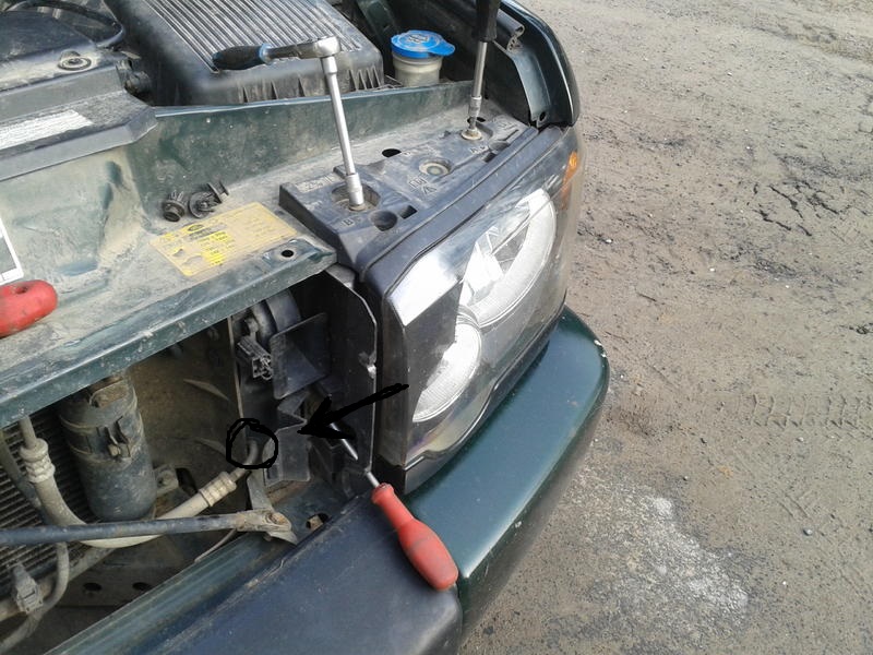

Nee, oder? Da will ich garnicht dran denken. Habe eben die Light-Version gemacht. Glühwürmchenwechsel im Hauptscheinwerfer. Finde alle Schrauben Wut

Servus !!
die schrauben FINDEN ist ja noch die leichtere Übung ...
die schrauben dann auch AUFBEKOMMEN ist die schwere Übung ,89 % aller D2 scheinwerferverschraubungen sind SOO eingerostet das sie sicher abreissen.
ausbohren und gewindenieten setzten ist dann angesagt.
weil ichs grad am Foto sehe ::
die AC Druckleitung die vom filter der lima in den Motorraum führt muss UMBEDINGT von der klemme und dem Schaumstoff befreid werden.
die Leitung korrodiert dort nämlich durch.
sowieso würde ich die schaumstoffeinlagen die vorne in der karroserie stecken rausschmeissen ,die karrosse rostet dort sonst wie irre.
gruss ,michi

Die untere Schraube hinter dieses Kläppchen zu verstecken, das haben die Engländer bestimmt bei einer Kanne Tee überlegt. Ich will nicht wissen was Die da aufgebrüht haben Hau mich, ich bin der Frühling .
Mit den Scheinwerferschrauben hab ich es auch durch! Hatte aber Glück. Je Seite war nur jeweils eine abgerissen und lies sich einfach (da vermutlich aus Butterkäselegierung) ausbohren. Fix mit dem Gewindebohrer durch und ich konnte eine neue Innensechskantschraube eindrehen. Mit der Torx und der Kreuzschlitz habe ich nun 3 verschiedene Werkzeuge nötig. YES

Reicht es beim D2 nicht das Rotorfiltergehäuse auszubauen,
damit man die Pumpe ziehen kann?

KLAR könnte man auch das rotorfiltergehäuse abbauen aber DAS geht eingendlich nur sinnvoll wenn zumindest der Turbo auch herunten ist.
das filtergehäuse lasse ich lieber in ruhe , da kommst zu ganz ganz bösen Haarrissen wenn man da was nicht richtig gleichfest abzieht.
der D2 ist rundum eigendlich ein super Auto ,sicher der beste land rover der je gebaut wurde.
es gibt nur gaaanz gannz wenige echte hoppalas an dem Auto .
kein vergleich zu Defender , P38 und co.
ich kaufe mometan alle schönen D2 Facelift für kunden zusammen die es noch gibt ,die dinger werden sicher mal echte Klassiker.
gruss ,michi

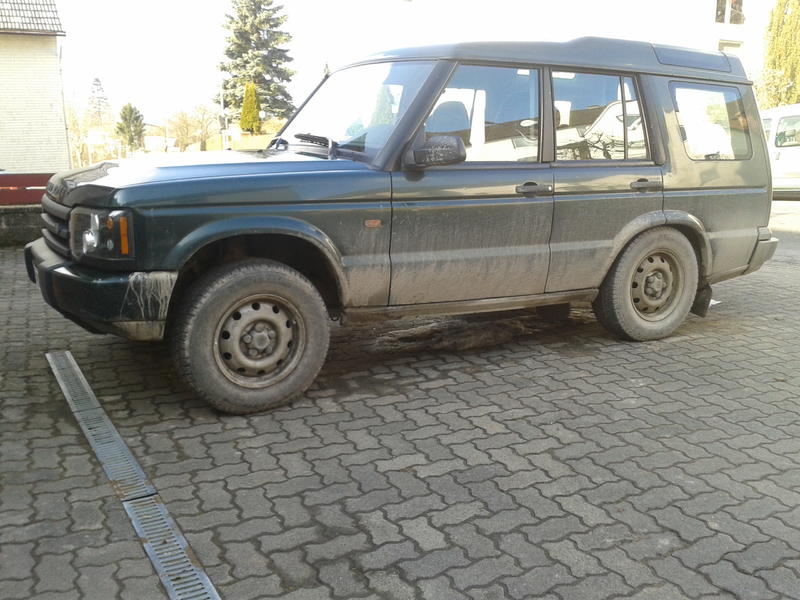

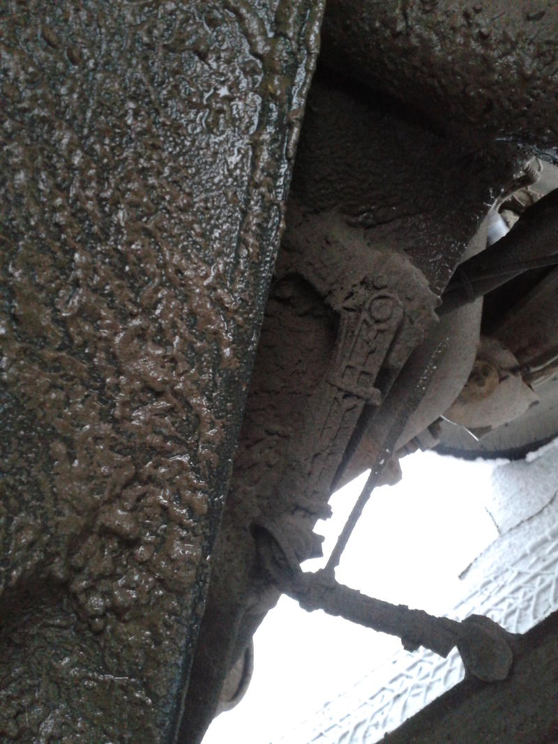

Darf ich mal Deinen Fred gebrauchen, da ja D2 ? Heiligenschein
Die Sensoren sind kaputt aber warum macht er ab und zu sowas? Määääääääääääää

SERVUS
WELCHE sensoren ??
die höhensensoren der luftfederrung ??
bist du dir da sicher ?? ( also fehler ausgelesen )
die D2 sensoren sind eigendlich super robust ,ich habe in den xx jahren D2 vielleicht 2 mal einen erneuern müssen.
WANN und WIE macht er das ??
nur wenn er länger steht oder auch mal wärend der fahrt ??
wenn BEIDE defekt sind dann geht nix mehr ,dann bleibt es unten sitzen weil er sich ja nicht mehr auskennt.

Äh....."Räusper"...die sind nicht elektrisch defekt, eher so abgebrochen. Ich werd ganz rot...
Ich hab das wieder zusammengetüdelt. YES
Das ging eigentlich gut. Nur in der letzten Zeit setzt er sich ab und zu beim Parken hinten zur Ruhe!

las die luftis drinnen , 2 höhensensoren kosten nicht die welt.
die luftferderung des D2 ist eine feine Sache und das schlägt sich auch im Verkaufspreis nieder.
höhensensoren habe ich auch noch rumliegen ,die dinger halten eigendlich ewig.
wie die SO abknicken können verstehe ich nicht ganz.
wenn deine ""zeitwertreperatur"" hält und die sensoren soweit ok sind dann sollte der den popsch eigendlich oben halten.
gruss ,michi
