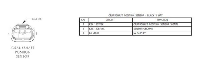

bevor du dir einen neuen CPS kaufst versuche mal das:
TESTING PROCEDURE 1991 – 2001 4.0L H.O. engines
1. Near the rear of intake manifold, disconnect sensor pigtail harness connector from main wiring harness.
2. Place an ohmmeter across terminals B and C (See Image). Ohmmeter should be set to 1K-to-1OK scale for this test.
3. The meter reading should be open (infinite resistance). Replace sensor if a low resistance is indicated.
Der Volt-test funktioniert evt. nur bei non.HO die haben auch nur zwei Kontakte ?!?
Sonst musst du dich selbst noch mal schlau lesen, ich habe leider nicht viel erfahrung mit H.O's
