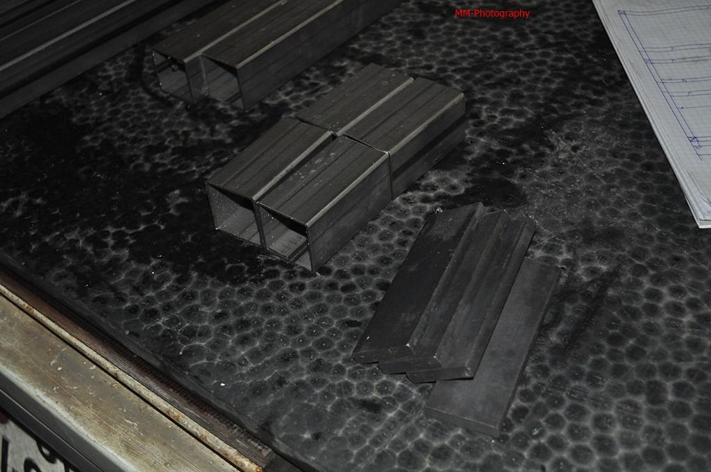

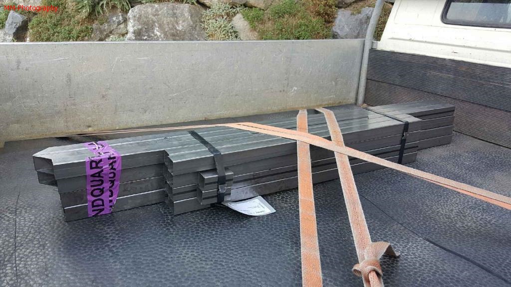

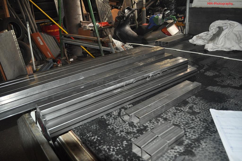

Letzte Woche habe Ich mir das Baumaterial für die Campingbox gekauft . Zuerst die 9mm
Siebdruckplatten und letzten Freitag Abend noch die bestellten Vierkantrohre , gleich abgelängt
und auf Gehrung geschnitten :

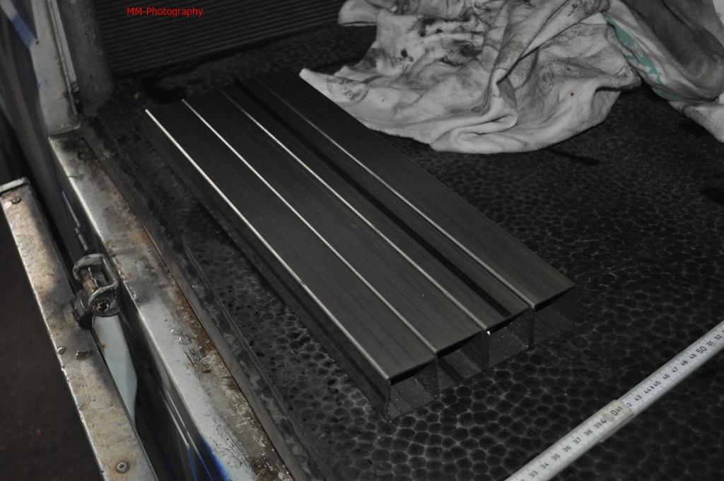

Gestern Morgen haben wir dann losgelegt , erstmal das Material hergerichtet und entgratet :

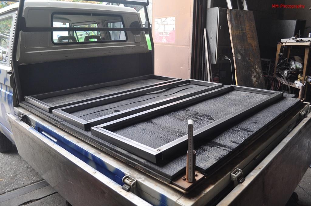

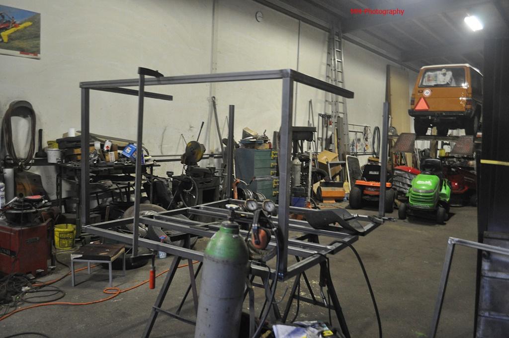

Danach gings ans Schweissen , erst wurden die 3 Elemente für den Grundrahmen gebaut :
Danach kamen die Eckstützem drauf und der obere Rahmen wurde bereits teilweise geschweisst ,
dummerweise gab dann das Massekabel den Geist auf und so haben wir um 20:20 h Feierabend
gemacht .
So sahs zum Feierabend aus :

ich verstehe nur nicht genau, warum du die drei rechteckicken konstrukte nebeneinander verschweisst hast, das ginge doch sicherlich mit weniger materialaufwand und damit mit weniger kosten und gewicht. oder kommt da noch was spezielles, was dieses konstrukt erklären wird? Respekt
.........warscheinlich hat der gute einen stapler zum abladen zuhause.............. Grins Ja

Vielleicht isses das Dach und da kommt eine Luke rein, aber auch dann erschließt sich mir der Sinn der doppelten Querstreben nicht.
Bin gespannt....

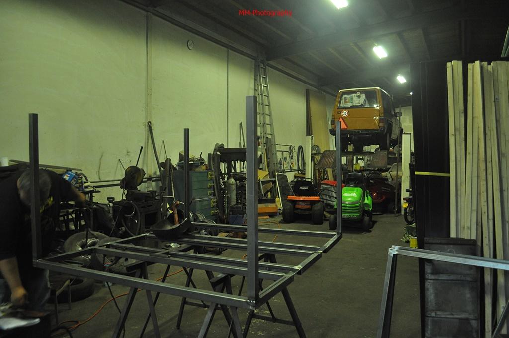

Heute haben wir uns noch mal drangesetzt und die Stahlkonstruktion fertiggestellt :
Wie man sieht , nimmt die Box langsam aber sicher Form an und die wird definitiv stattlich .
Oben drauf kommt dann auch noch das Dachzelt.
Nun gut, daheim hab ich keinen Stapler aber ich hab in der Firma Zugriff auf sowas :)
