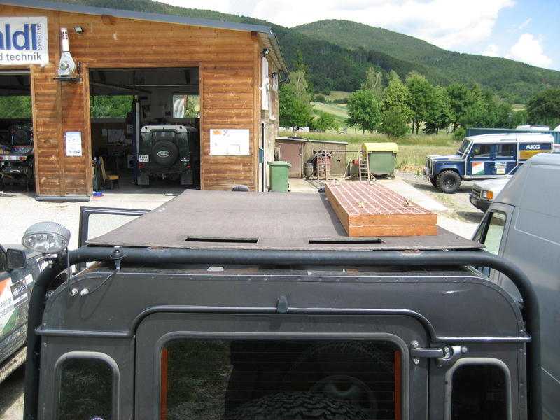

NUR riffelblech wird furchtbar scheppern ,, ich verwende siebdruckplatten .
ich finde grad keine besseren bilder , die ordner in meinem pc sind mir immer noch ein rätzel.
gruss ,michi

vielen Dank für die Tipps
werde einen Rahmen konstruieren und mit den Schrauben des RC befestigen
auf den Rahmen kommt dann das Alublech
das wird dann sauber halten und auch nix klappern
