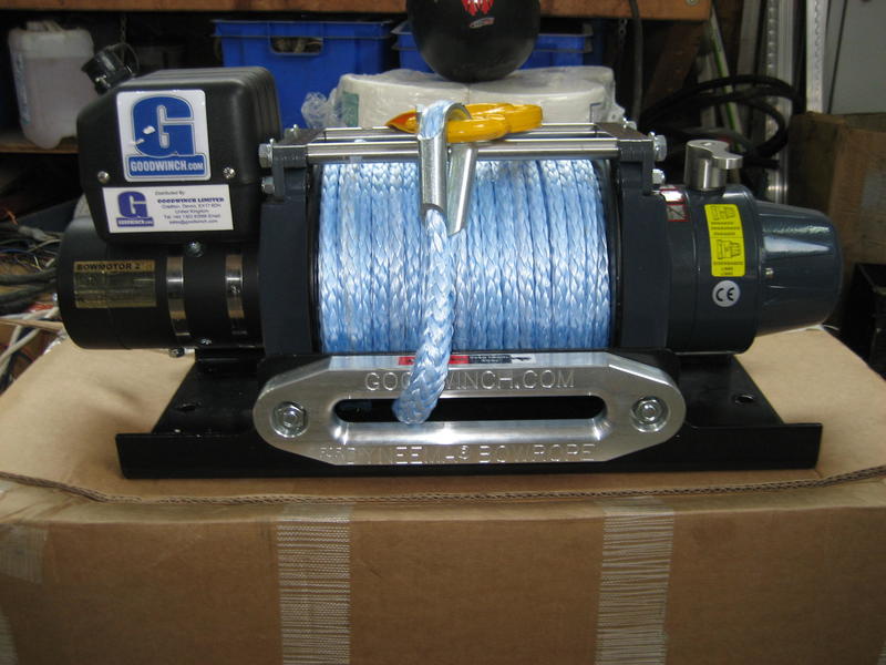

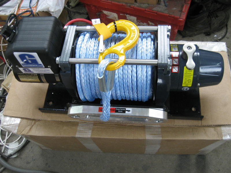

ich habe heute ein nettes ""Päckchen"" von goodwinch bekommen ,das ding sieht echt mächtig aus und ich bin schon gespannt wie es sich am Defender macht.
WIE ich das trumm in die stosstange bringe und was dafür alles umgebaut werden muss wir sich noch zeigen.
das ding ist irgendwie ein nettes Bindeglied zwischen einer zb horn 9500Q und einer warn 8274.
WAS das gute stück kann wird sich dann zeigen.
http://www.goodwinch.com/shop/tds-winches/bow-2-powered-extra-large-drum-tds-9-5c-2/
gruss ,michi

Wo ist da ein pneumatischer Freilauf. Den kann man wohl extra kaufen ist bei dieser Winde aber nicht montiert.
Das ist eine King One 9500 Winde mit einer vergößerten Trommel womit die Zugleistung trotz des 1 PS stärkeren Motor unter der der serienmäßigen King one Winde liegt.

preis findest du auf der Homepage ,für die fracht kommen dann noch mal ca. 110 pfund dazu.
das ding ist jetzt nicht mehr gaaaanz billig aber dafür das sogar schon das fette kunststoffseil dabei ist finde ich den preis ok.
ist wie schon gesagt ein nettes Bindeglied zwischen 0815 und warn 8274.
eine doppelmotor tibus ist das teil natürlich nicht ......... Heiligenschein Heiligenschein
was mit gefällt sind die 50 meter seil ,das bei soooo einer grossen trommel die Zugkraft auf den oberen lagen jetzt nicht sooo die wucht ist versteht sich von selber.
meist geht es aber ja eh drum SCHNELL viel seil zur Hand zu haben und die ca. 2,5 tonnen zug selbst auf den oberen lagen reichen zu 95 % aus um die karre den hang raufzubekommen.
bei 50 meter seil bleiben auch beim umlenken dann ja noch 25 über ,allso fast so viel wie eine Serien 0815 Winde gesammt auf der trommel hat.

ich habe das lochbild heute mal schnell GROB ausgemessen.
L 25,5 cm
B 11,5 cm
ist wie gesagt nur grob aber ich glaube das ist eh das lochbild das die meisten anderen winden auch verwenden.
die grosse trommel hat ca. eine tiefe von 23 cm.
mit ein bisserl basteln geht sich das aber sogar in eine normale windestosstange aus.
MIT Klima wird's allerdings eng ,ich habe heute mal schnell maß genommen.
ein bisserl was werden wir schon ändern müssen.
