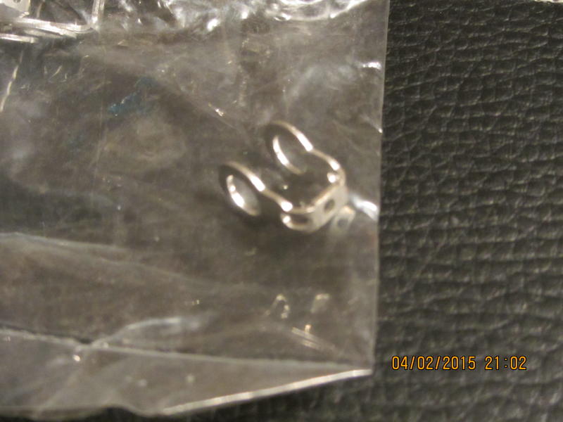

Hallo, beim test der einspritzduesen hier hat der boschdienst die alu-dichtungen mit den 3 loechern versemmelt. Es gibt im umkreis keine neuen. Was kann man da machen? Passt was von toyota oder mitsubishi?
Frank mit den ueblichen afrikaproblemen

Ich habe noch Neue liegen, aber weiß nicht ob sie bei Dir passen Unsicher
Sind es diese...

Hallo Jens, nein, passen nicht. Ich bin allerdings in Suedafrika und brauche eine Do-it-yourself Loesung.
Es sind fast normale Alu Unterlegscheiben mit 3 Loechern drin.
Frank
