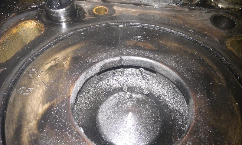

wir haben gerade bei ne Freund beim Patrol den Motor zerlegt, nachdem dieser nur mehr auf ca. 3 Zylinder gelaufen ist.
Ich hatte schon genug über die abgebrannten Kolben und kolossalen Motorschäden bei dem Motor gelesen und so kam gleich der Kopf runter.
Schnell wurde klar dass der Kopf wohl schon mal runter war denn weder die Markierungen der Nockenwellen haben gepasst, noch waren alle Schrauben ordnungsgemäß angezogen Wut
Auf den ersten Blick war es dann aber gar nicht so schlimm... Bis wir dann die Risse und das Loch im Kolben , den angeriebenen ersten Zylinder und die Risse um die Glühstifte, bis in die Ventilsitze sahen.
Der Patrol ist Bj 2001 und hat ca 150.000Km und er möchte ihn unbedingt wieder aufmöbeln.
Meint ihr es rentiert sich den Motor wieder aufzubauen? Ich meine, ich bin sehr skeptisch was den ZD30 angeht. Ätsch
Betroffen sind komischerweise der erste, zweite und dritte Zylinder.. Wobei der erste am schlimmsten ist.
Der 4. Zylinder scheint mal nen neuen Kolben bekommen zu haben. Wut
Wer hat eine alternative Idee zum Thema Aggregat? Muss nicht Tuv-bar sein. Dann wird er halt zum Spaßgerät YES
Aber die Hütte ist vom Zustand her zu gut zum schlachten..fast kein Rost und super in Schuss.
Abschliessend muss ich aber wirklich sagen dass ich verdammt froh bin dass ich auf die paar PS mehr gepfiffen hab und mir nen Rd28Ti gesucht habe. Schon alleine der Aufbau vom ZD30 ist ja zum Kotzen.. Ätsch und viel besser läuft er jetzt auch nicht!
hier noch ein paar Pics zum Schaden.. leider nur vom Handy.

Na so schlecht ist der Motor jetzt auch nicht aufgebaut.
Cummins ist schon eine Option. Aber nur der 6er!
Der 4er läuft zu rau und zerbröselt auf Dauer das Schaltgetriebe.
Der Einbau macht allerdings enorm viel Arbeit!

Erklärt das nicht von selbst, dass nicht die Konstruktion des Motors schuld ist?
Das klingt nicht nach gut ausgebildetem und erfahrenem Personal. Und bei Motoren dieser Generation kann man eben nur Leute ran lassen, die das richtig drauf (Know-how und Werkzeuge) haben.
Der ZD30 wurde in so vielen Autos verbaut....
Das auch speziell einige Patrolbesitzer diese Probleme haben ist auch verständlich.

Bevor ich meinen Patrol mit Erstzulassung 11/2001 und 140.000km gekauft habe, fragte ich bei Nissan wegen dem Thema Motortausch an. Die Antwort war, dass es für "meine" FIN keine derartige Rückrufaktion gegeben hatte. Die "späten" 2001er waren wohl schon "optimiert", jemand hier schrieb von "ab August 2001".
Im Zuge meiner Rechergen zum ZD30 hatte ich auch "nur" von defekten Kolben gelesen, aber nie von Problemen am Zylinderkopf. Die gab es eher bei den 2,8ern durch thermische Probleme.
Bei der Beschreibung des Zustandes der Kopfschrauben und anderer Markierungen würde ich eher auf Fehler beim Zusammenbau tippen, als generell dem Motor die Schuld zu geben. Wenn da gepfuscht wurde, KÖNNEN die Risse in Kopf UND Kolben genau von diesen Fehlern kommen.
Wenn bei meinem ZD30 einmal "nur" die Kolben kaputt sein sollten, würde ich den Motor ziemlich wahrscheinlich schon wieder herrichten. Der ist ja eigentlich kein schlechter Motor, mir taugt er YES

Ich vermute mal das der jetzige schaden durch das gefuschte zusammenbau des motors nach den letzten eingriff aufgetreten ist
meiner hat jetzt 270tkm drauf und läuft tadellos

Willkommen im Club - ich hab im Sommer zum 3. mal Kolben getauscht ( na ja wenn man es genau nimmt - den ganzen RUMPFMOTOR getauscht !!!!!!! )
innerhalb von 3 Jahren allerdings.......das 1. mal: Loch im Kolben von einem defekten Injektor (deshalb liebe Freunde und mitleidende - TEAM Wildsau hat vollkommen Recht - alle 100tkm Injektoren revidieren oder gleich auswechseln !! Hau mich, ich bin der Frühling
das 2. mal: Zylinderkopf gerissen und ( man glaubt es kaum ) Kolben gerissen - hurra !!! ( es waren Zubehörkolben - keine org. Nissan !!!) Hau mich, ich bin der Frühling Hau mich, ich bin der Frühling
das 3. mal: Kolben gerissen und gebrochen ( Gußfehler wie aus dem Lehrbuch - Zubehörkolben wohlgemerkt !!! ) Hau mich, ich bin der Frühling Hau mich, ich bin der Frühling Hau mich, ich bin der Frühling
So, nun ist ein schöner neuer Rumpfmotor drin - nochmal vielen lieben Dank an.......derjenige weiß schon wen ich meine....
und jetzt bin ich gespannt wie lange daß dann hält..............................
GR_uß Gimli

BeitragVerfasst am: 02.01.2015 10:59:36    Titel:
So Leute,
es hat sich entschieden.
Wir bleiben beim ZD30 da mein Kollege ihn dann doch lieber straßenlegal und mit weniger Aufwand haben möchte Hau mich, ich bin der Frühling
Jetzt ist nur noch die Frage ob es ein revidierter Tauschmotor wird oder ob wir ihn selbst aufbauen.
Ist halt jetzt ne Preis-frage wobei ich behaupte dass der Tauschmotor im Endeffekt billiger kommt.
BeitragVerfasst am: 02.01.2015 12:08:11    Titel:
Wenn selbst Aufbau, dann aber mit orignalen Nissan Kolben.
