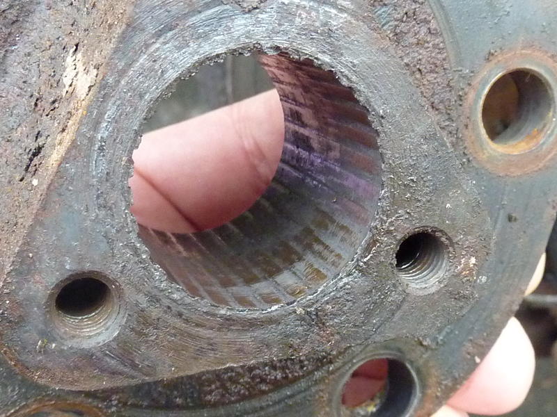

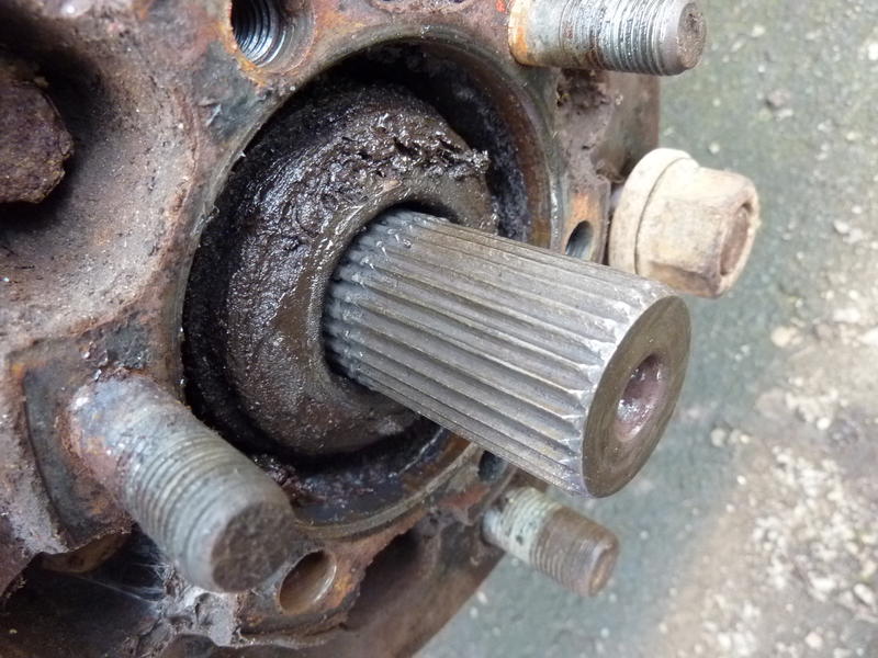

BeitragVerfasst am: 05.03.2015 18:01:17    Titel: Antriebswellenmitnehmer Gazelle
So, die Mitnehmer sind schon mal evaluiert und sie sind ganz sicher hinüber - das gleiche Bild wie bei Big Chevy.
Die Welle sieht aber auch noch ganz gut aus, so dass dieser Schaden überschaubar sein könnte.
Das war schon mal nicht schwierig (wenn man einen 3Tonnen-Wagenheber hat und sich mit alten Schrauben auskennt) und lässt sich alles ganz gut schrauben. Aber dennoch: Mühsam ernährt sich das Eichhörnchen. Jetzt weiß ich zwar schon mal, warum die Gazelle nur zwei- und nicht vierbeinig läuft. Mit dem Dimitri, der übrigens sehr nett ist, habe ich bereits gesprochen. Eine günstige Quelle für die Mitnehmer und andere Ersatzteile wäre schon mal super.
