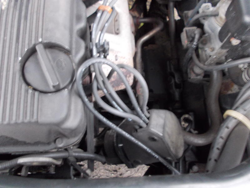

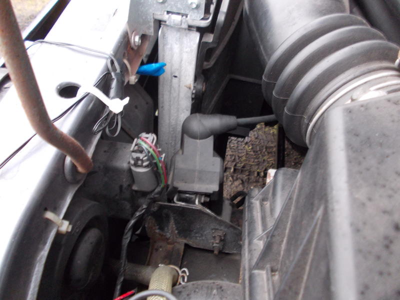

Ich habe meinen unter ner Gummikappe rechts. Ich finde aber auch alle 5 Kabel. ;-). Mein Auto ist aber auch älter.
Ich mach mal ein Bild.

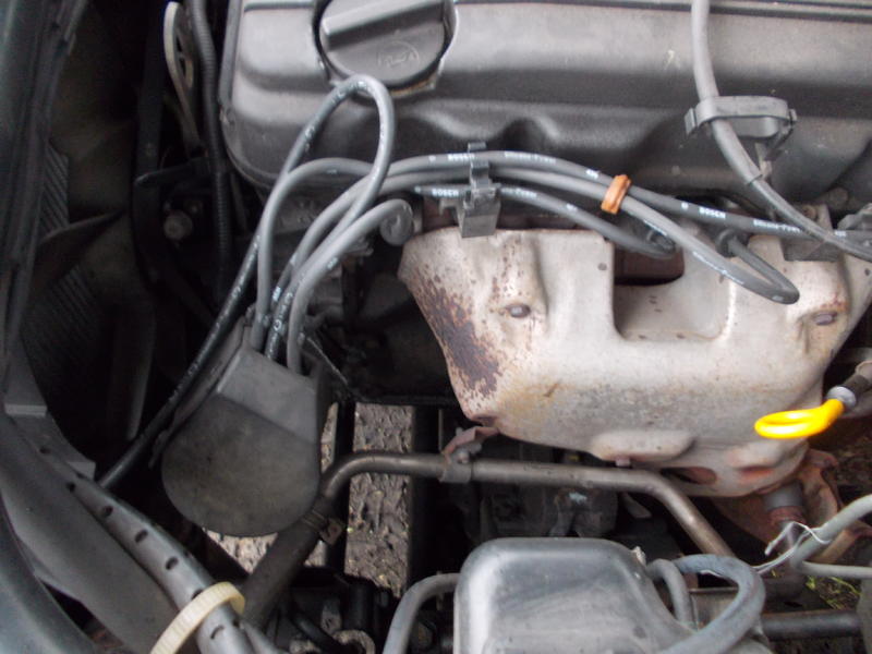

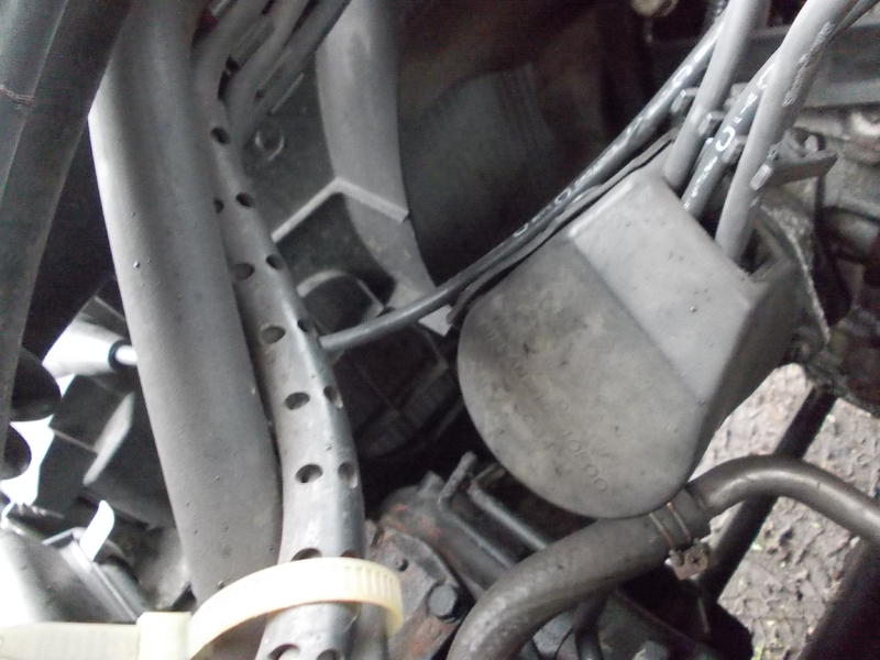

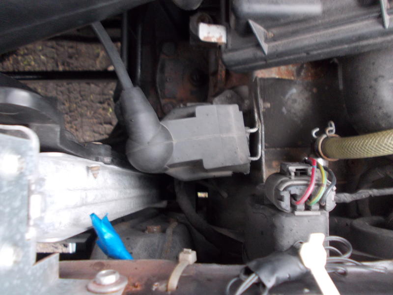

BeitragVerfasst am: 02.03.2015 16:15:36    Titel:
Kann schon sein., trotzdem mal Bilder
Vom Verteiler nach vorne rechts neben den Kühler (wenn man davor steht. Genau gesagt Fahrerseitig ) Smile
