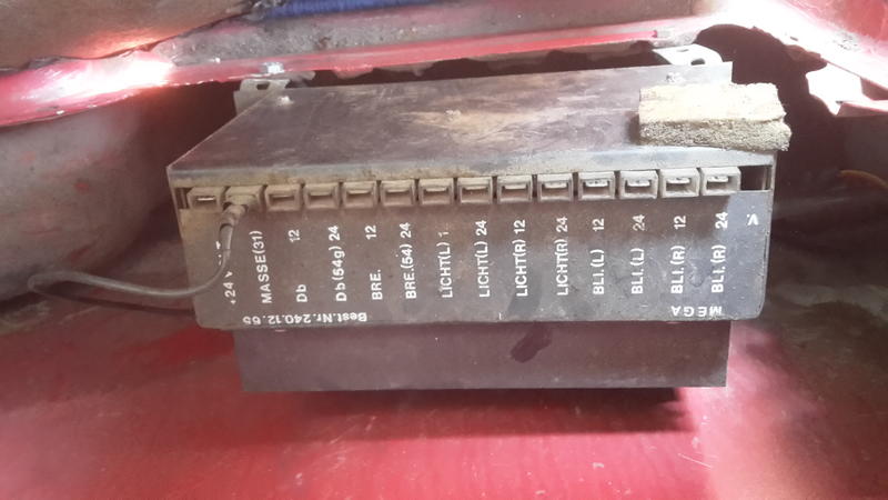

erstmal danke für die Antworten. Mir war schlicht und ergreifend nicht bewusst, dass es Unterschiede zwischen LKW und PKW Dosen gibt bzw. das der Adapter nur für LKW passt ( ich weiß steht dabei). Den Spannungswandler hinter der Verkleidung ist schon abgeklemmt, hatte ihn mal als Ursache für den Kriechstrom an meinen Batterien in Verdacht. War zwar nicht die Ursache, würde ihn aber wegen dieser Gefahr nur ungern reaktivieren.
So wie ich das jetzt verstanden habe bleiben mir nur die zwei Möglichkeiten entweder den integrierten Spannungswandler zu wieder anzuklemmen oder eben eine LKW Steckdose zu montieren? Einen Spannungsreduzierer als Adapter für PKW Dosen gibt es also definitiv nicht?

BeitragVerfasst am: 05.03.2015 21:54:51    Titel:
Moins
Ich würde den eingebauten Spannungswandler einfach wieder anschliessen und durchmessen, dann siehst Du ja ob da irgendein Strom rumkriecht.
Wenn nicht hast Du alle Probleme gelöst.
Wenn aber ja, dann gilt es nur herauszufinden, wo er kriecht und warum. und das ist nicht wirklich schwierig.

BeitragVerfasst am: 08.03.2015 12:22:45    Titel:
So,
wie kann ich nun testen ob das Ding noch funktioniert?
BOHfrost
BeitragVerfasst am: 08.03.2015 12:44:10    Titel:
BOHfrost hat folgendes geschrieben:
So,
BOHfrost
Moins
Also - Masse ist ja angeschlossen, dann musst Du als erstes die 24V über Kl. 30 (Dauerstrom (bitte mit Sicherung)) anschliessen und mal messen, ob da ein Verbrauch drüber läuft und wenn ja, wie hoch der ist.
Dann alle anderen Klemmen wie angegeben anschliessen und an der AH-Steckdose auf korrekte (=12V)Funktion prüfen.
Dann wieder am Kl. 30-Anschluss eine Verbrauchsmessung, einmal im Betrieb (also wenn ein Hänger dran ist) und einmal ohne Hänger.
Dann weisst Du alles was Du wissen musst.
