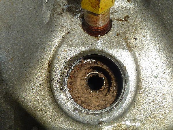

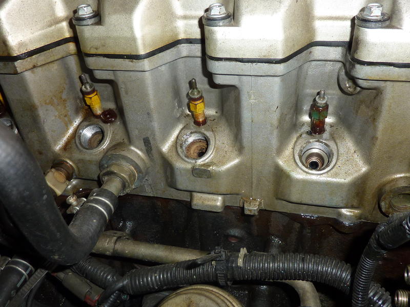

Im Rahmen meiner allgemeinen Einspritzdüsenprobleme im Afrikaner habe ich auch mal die Düsen aus dem Deutschen ausgebaut.
Welches Problem bahnt sich da an?
Kopf kaputt?
Kopfdichtung kaputt?
Oder nur einfach Dreck von irgendwo?

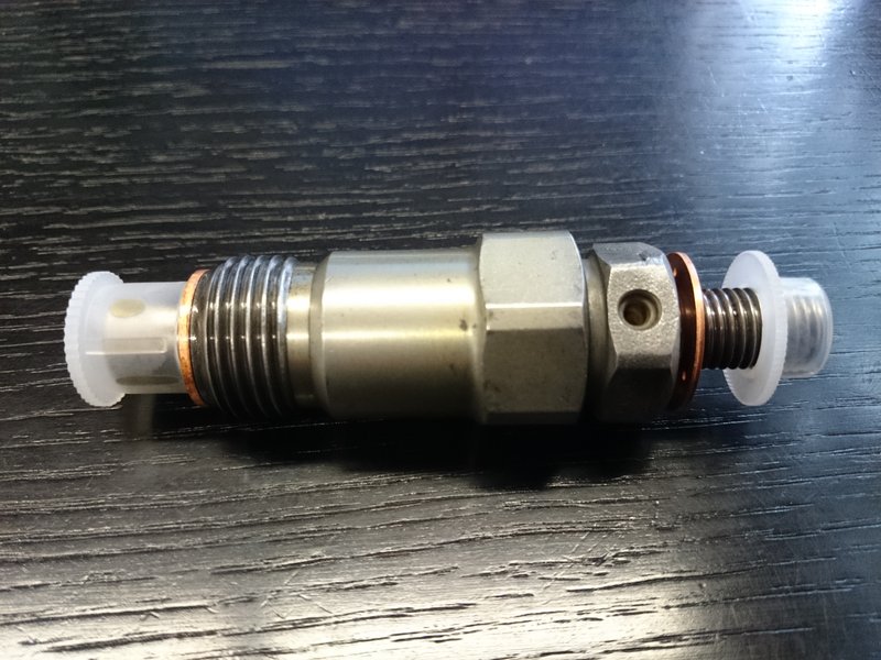

Wie sah der Kupfering dadrunter aus? Wenn da überhaupt einer drunter war? Hau mich, ich bin der Frühling
So sollten sie platziert sein

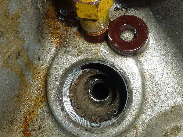

Die eine Dichtung, die auf den ersten Bild zu sehen ist, ist keine Dichtung und kam nur zufällig ins Bild.
Da die Geschichte aber 100% dicht war, denke ich, dass einfach Dreck ins Gewinde gekommen war. Ich habe es mal ausgesaugt. Die beiden Gewinde sind etwas oxidiert, nix schlimmes, aber gut, dass die Düesen jetzt raus kamen.
Mein erster Verdacht war, dass sich irgendwie dort Kühlflüssigkeit durch Risse angesammelt hatte und jahrelang getrocknet ist.

BeitragVerfasst am: 04.03.2015 18:43:51    Titel:
ja auf dem ersten Bild, das ist die Isolierscheibe die zwischen den Glühkerzenverbinder liegen.
Das müßten 3 Stück sein.
Gruß Ralf
