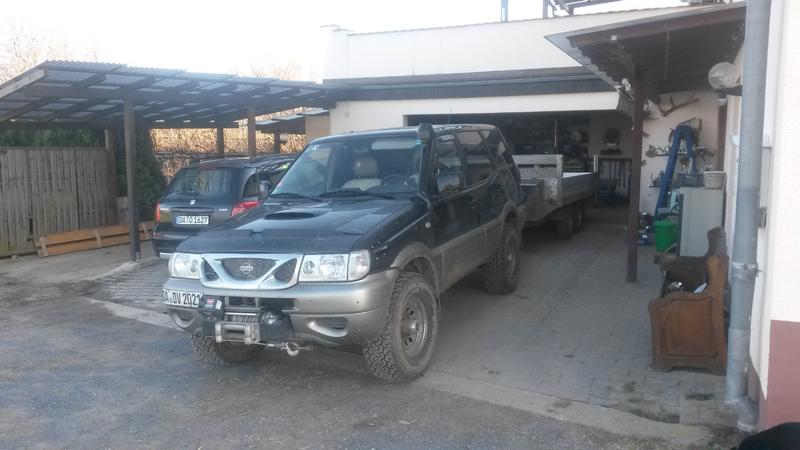

Hi,
extra eben fotographiert.

Vielen Dank für das Bild (ich sehe ihr habt auch so schönes Wetter) und gleich ein paar Fragen hinterher ;-). Ist ein Fahrwerk verbaut (wenn ja welches)? Welche Reifengröße fährst du? Vorab schon einmal vielen DANK.
Grüße aus Oberfranken
Marco
Noch keine 2% der Erdoberfläche sind mit Straßen ausgestattet, darum fahren wir Jeep!
maggo
Wohnort: Otzberg
1. Nissan TerranoII 2,7 TDI Bj.2000
2. Geländesuzi SJ410
BeitragVerfasst am: 09.03.2015 17:54:38    Titel:
Reifengrösse ist 31/10.5/15.
Ich hab Trailmaster Stossdämpfer drin.
Hinten sind Auflastungsfedern verbaut. Die sind ca. 30-40mm höher. Und
vorne sind die Drehstäbe ca. 30mm mehr vorgespannt.

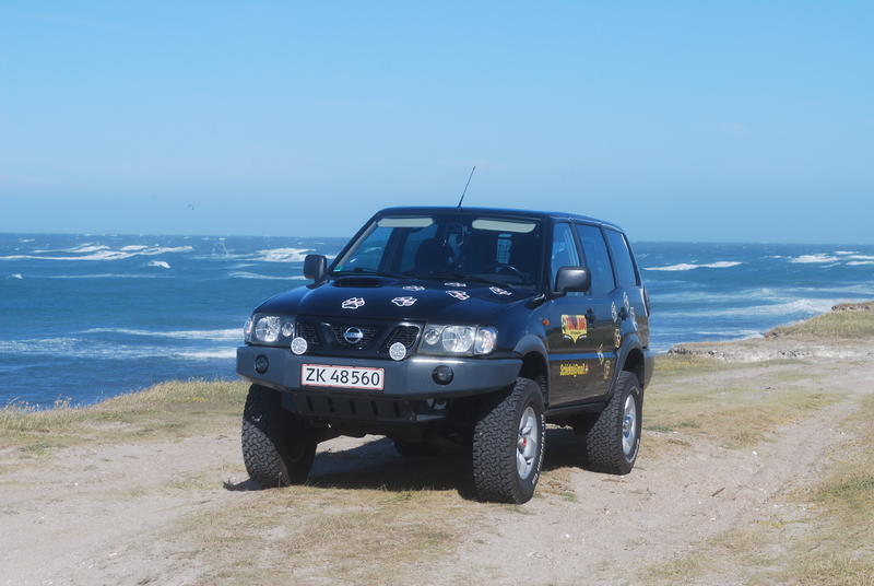

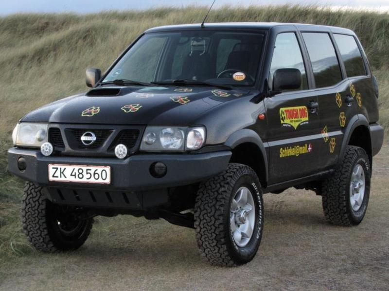

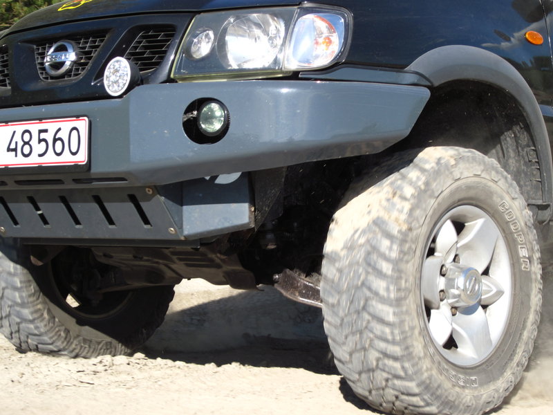

Jens
Terranosaurus Jens
BeitragVerfasst am: 09.03.2015 19:43:24    Titel:
Na gut, was zum schauen...
Strandtour...
Poserbild...
...und mal im Sandkasten Sontra rotfl
Federn vorne und hinten Tough Dog HD, RTC Lenkungsdämpfer Tough Dog, Stossdämpfer vorne und hinten Tough Dog Nitrogas Doppelrohr mit Stahlstaubschutzkappe, Traggelenkspacer +26mm Edelstahl, AFN Windenstossstange, original Nissan-Felgen 16" ET25 mit 265/70 16 BFG AT oder Cooper Discoverer STT, Spurverbreiterung 60mm pro Achse, LED Tagfahrlicht, LED Fernscheinwerfer, Edelstahlauspuff ab Hosenrohr ohne Dämpfer.......und andere nützliche Kleinigkeiten.
