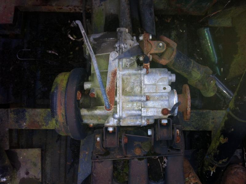

Moin Leute,
ich muss doch mal die Frage an die die ganzen Patrolspezies hier richten. Es gab den ersten K160 doch auch mit 4 Gang Getriebe. Und wenn ich es richtig in erinnerung habe war da da Verteilergetriebe extern....welche Modelle hatten den dieses Externe Verteilergetriebe? Hat eventuell einer so ein Getriebe rumliegen?
Grüße norskgutt Winke Winke

BeitragVerfasst am: 10.03.2015 22:38:42    Titel:
Servus ..
Hat eins da liegen.
Ist aus einem W160 2,8 benziner.
Gruss Frank

BeitragVerfasst am: 11.03.2015 06:54:54    Titel:
Achso , falsch gelesen.
Da habe ich nur noch paar Teile vom
Getriebe.
Habe die Ausgangswelle vom benziner Getriebe genommen.
Um beim Diesel getriebe ein anderes Vtg dran zu bekommen.
So passte es nicht dran, da die Eingangswelle vom Benziner kürzer ist.

BeitragVerfasst am: 11.03.2015 10:49:29    Titel:
Smile
Hallo Team Wildsau :-) ja mit Stefan hatte ich schon mal drüber gesprochen ist aber lange her Ja Thorsten D Danke, also gab es diese Kombi doch ein wenig öfter. Und genau wie steppenwolf schrieb es geht um das Getriebe. Das 4 gang Getriebe ist kürzer übersetzt und meine Idee ist es die ersten 3 Gänge in das 5 Gang Getriebe zu implantieren.... so grob gesehen.

BeitragVerfasst am: 11.03.2015 11:28:56    Titel:
Wenn du dir sicher bist das es passen sollte.
Müsste man schauen welche Zahnräder es sind.
und da kann ich schauen ob die dabei sind.
die Eingangswelle hat schon ne andere Übersetzung , als der diesel.
somit ist die Welle im Getriebe mit nur der Eingangswelle zuverbauen.
Blöde zu erklären. Wenn du willst kann ich mal paar Bilder machen.
