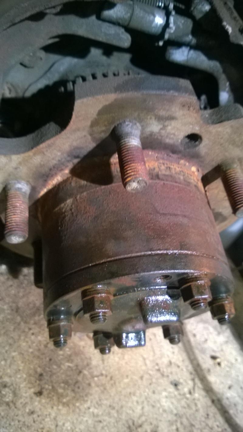

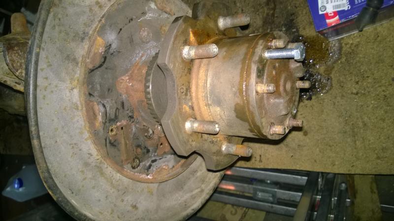

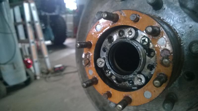

hi.
ich hab mir für mein hilux Projekt ne vorder- und ne Hinterachse mit elektrischen sperren aus einem toyota hj80 geholt.
der plan ist, die elektrische Betätigung der sperren auf ein mechanisches system umzustricken und die trommel-hand-bremse gegen ein vw-system zu tauschen,bei welchem der Handbremse-mechanismus in der bremszange integriert ist...ob das besser ist, lässt sich diskutieren, mir persönlich ist dieses ganze Toyota-trommel-tausend-feder-gedöns immer schon grauenvoll erschienen...
nun hab ich angefangen, die Hinterachse zu zerlegen und komm jetzt nicht weiter, weil ich diese konischen spacer in der Radnabe nicht losbekomm...
pro Seite sind das sechs stück, die ersten vier hab ich schon raus, der rest lässt sich nicht überreden...
hab tante youtube gefragt, da kam das mit dem kupferhammer draufhauen... hab ich probiert, allerdings aus Ermangelung eines kupferhammers mit einem messingdorn amtlicher dimension...
erhitzen auch schon, WD40 sowieso, diverse zangen und abzieher waren auch schon im Einsatz, ...
langsam wird das ungemütlich und ich hab angst, dass bei zunehmendem Frust und wachsender gewaltbereitschaft evtl. die stehbolzen schaden nehmen könnten...
wer weis einen guten rat oder kommt vorbei und reisst mir diese blöden cone-washers von der Radnabe, so dass ich weiter bauen kann...???
hier mal ein paar Fotos von den Bösewichten...

Lös die Muttern, nimm einen Messingstab oder was ähnlich weiches und mit angemessener Kraft mit einem amtlichen Hammer von vorne auf die Gewindebolzen.
Und erzähl nicht, die Hülsen kämen nicht raus.
Sie kommen raus, alle.
Wenn nicht liegt es nicht an der Achse. Ja

BeitragVerfasst am: 24.03.2015 19:51:47    Titel:
die dinger sind draussen...
der Vorgänger hatte sie mit schraubenkleber zusätzlich gesichert... Obskur
da hats dann doch etwas mehr kraft gebraucht.
ich hab jetzt sanft mit einem mittelgrossen hammer von der Seite auf den steckachs-flansch eingewirkt, solange, bis die blöden dinger locker wurden...
jetzt sind die konischen Löcher am rand jeweils ganz wenig ovalisiert...denke aber, das gibt sich wieder beim Einbau...
is so wenig, dass man es nicht fotografieren kann.
