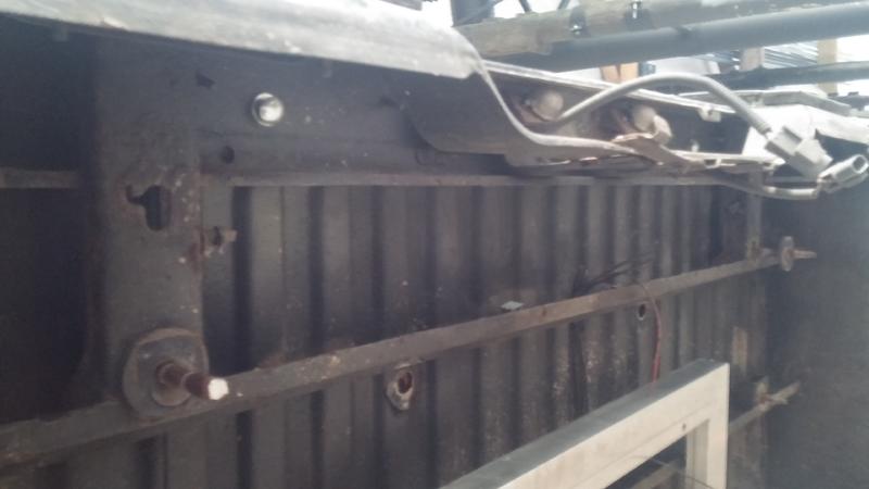

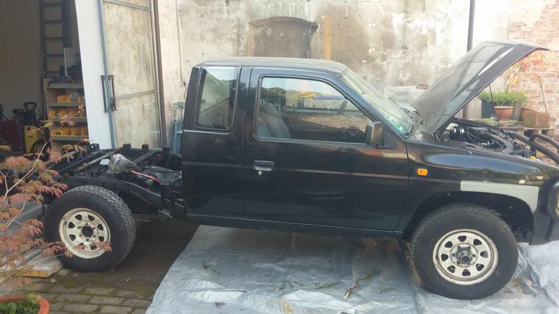

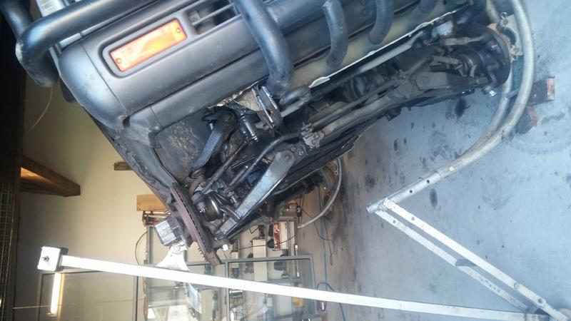

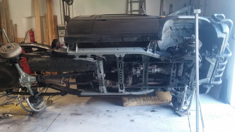

Habe die Ladefläche runter genommen. War echt locker. Sehr erstaunt hat mich der Zustand des KFZ. Es ist alles in allem eine ordendliche Substanz. Vor allem auch die Ladefläche sieht echt gut aus. Wenn ich manchmal sehe mit was sich die Mitgleider hier sonst so rumschlagen müssen.

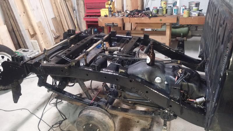

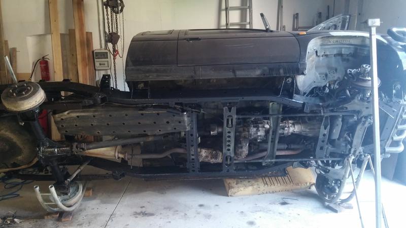

Haben am Rahmen jetzt Oberflächenrost entfernt. Den Rahmen habe ich innen mit Kärchersonde ordendlich ausgespült und 1 Woche trocknen lassen. Dann erst mal Fluid Film rein. Ach ja, habe Rahmen mit Kamera gecheckt. Hier und da ein bisschen angerostet, aber sonst gut. Lass jetzt Fluid Film erst mal seinen Job machen. In 2-3 Monaten wird dann Mike Sanders reingejagt. Schweller, Türen usw habe ich auch mit Fluid Film behandelt.
Nächster Schritt ist nun den Rahmen entfetten und mit Zinkphosphat fett grundieren und dann 3 Lagen 3in1 drauf. Parallel wird die Prische gebaut. Es soll ein Flat Bed werden mit max. Gewicht 65 kg. Ach so, habe die Karre mal ohne Ladefläche gewogen: 1622 kg. Die Wohnkabine wird in Monocoguebauweise aus 4mm Gabun, 20 mm XPS und Multiaxialgelege mit Epoxi hergestellt. Zielgewicht Fahrzeug mit Kabine reisefertig ohne Wasser 2100kg.
Bezüglich Federweg habe ich an 20 cm gedacht. Was meint ihr? Ich fahre nicht im Extremgelände. Einen 4X4 habe ich nur weil ich mit dem KFZ in erster Linie mein Holz mache und auf losen Waldboden mit Hänger Traktion brauche.
Vor ca. 20tkm habe ich den Motor komplett überholt, alles gemacht: Kurbelwellen- und Pleullager, Kolben war nicht nötig, Laufflächen Zylinder hatten schönen Kreuzschliff, Kompression zwischen 10 und 10,5 bar. Ventilschaftdichtungen, alle Simmerringe und Steuerkettengedöns und Kupplung auch neu. Die Hydrostößel fangen jetzt an bei kaltem Öl für 20 Sek. zu klappern. Werde ich im Winter 2015 machen. Ich hoffe der Pick up wird mich noch lange begleiten.

BeitragVerfasst am: 03.10.2014 23:43:31    Titel:
Das sieht allerdings wirklich ordentlich aus! Ja
GUT KONSERVIEREN!!!
Die Antwort von Tim bezüglich der Höhe meines alten Hilfsrahmens steht leider immer noch aus! traurig
Alle möglichen Maße hat er mir durchgegeben, aber nicht die Höhe...
In grober Erinnerung hab ich immer noch so in etwas 6-6,5cm Füße plus 4cm Vierkantrohr, also gut 10cm plus
Gummizwischenlage.

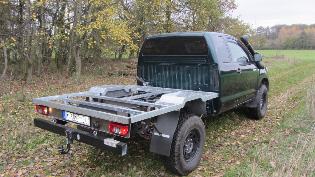

Nun ja - jetzt hast du deine orig. Pritsche ja schon runter. Bezüglich des Federweges habe ich den Platz im Radhaus gemessen bei der orig. Pritsche. Mit dem Maß passiert auch nichts bei voller Zuladung und max. Verschränkung.
Schleifendes Gummi wäre nicht schön...
Aufgrund der prima flexibilität der Toyota Hinterachse und der damit resultierenden Verschränkung habe ich mich für flache Radkästen durchgerungen, damit die Kabine nicht noch 60mm höher kommt. Der Rahmen ist aus Vierkantrohr 40x2mm bzw. 55x38x2mm. Verzinkt, wie man sieht. Hier fehlt aber noch die Siebdruckplatte als Ladefläche.
Verschraubst du die Kabine mit der Plattform hast du eine Fahrzeugklassenänderung und musst die Kabine eintragen. Z.B. "LKW geschl. Kasten". Manch einer bekommt auch den Wechselaufbau hin, wie oben schon genannt.
Solange du die Beleuchtung und die Radabdeckungen TÜV-konform fertigst und Radien von mind. 3mm einhälst, ist alles im grünen Bereich. Die Befestigungen des Hilfsrahmen am Fahrzeugrahmen sollte an den Original Punkten erfolgen, das hat der TÜV am liebsten!

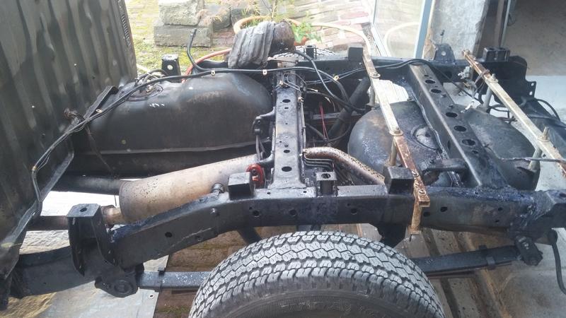

So, 3 dosen korrux und 10 std später, die erste etappe genommen.
Ja, die pritsche wir ausgeschraubt und soll auch permanent drauf bleiben. Ladefläche. Auf die ladefläche soll dann später die kabine bei bedarf als ladung drauf kommen.
