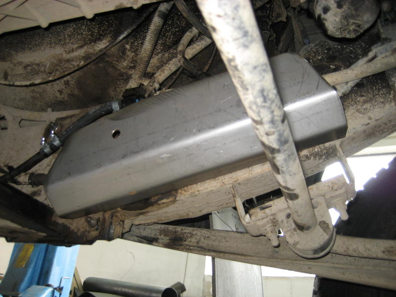

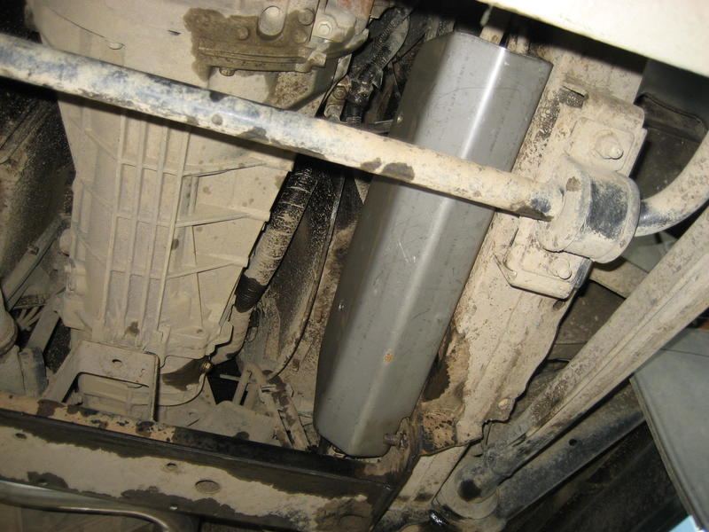

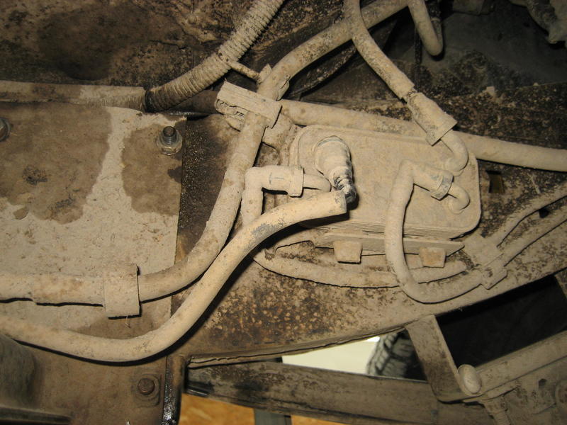

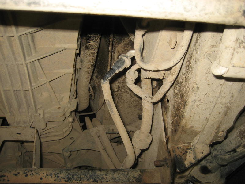

der TD4 2,4 hat den dieselkühler amrahmen/ unterboden sitzen und dort ist das ding SEHR SEHR ungeschütz.
schon ein kleinerer ast oder ein fliegender stein kann die anschlüsse ( alu) verbiegen oder gar abreissen.
ein schutz dieses bauteils ist daher eigendlich unbedingt notwendig wenn man seinen Defender auch offroad bewegen will.
der dieselkühler ist auch nicht gaaanz billig und die kunststoffleitungen nur im ganzen stück zu bekommen.
also lieber vorher schützen als dann mit einem abgerissenen anschluss in der Pampa stehen.

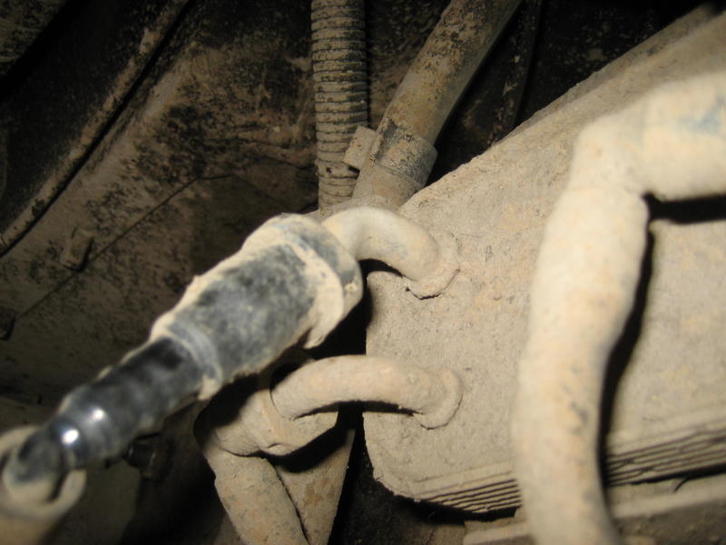

in diesem fall hat ein ast den anschluss NUR arg verbogen und die Leitung abgeknickt ,ein weiterfahren war in diesem fall grade noch möglich .ein bissserl mehr und der anschluss wäre abgerissen.
diese Ausführung ist die leichtversion aus Edelstahl und wird sicher für die meisten ausreichen ,die hardcore Ausführung ist aus 4mm stahl und schütz die Leitungen bis hinauf zum Motor und auch weiter nach hinten.
da läst sich dann das ganze Fahrzeug daran aufheben ,wird aber eher was für die thropyfahrer sein.
hier mal ein Beispiel wie so ein schutz aussehen kann.
wir bauen die selber in 2 Ausführungen aber es gibt die wohl jetzt auch schon fertig zu kaufen.
die kunststoffleitungen des TD4 sind leider auch viel dünner als die des TD5 ,die knicken auch sehr leicht ab ,das ist ebenfalls zu berücksichtigen. ein flicken der Leitungen ist dann nur mit einem stützrohr innen und einem schlauch aussen drüber möglich.
