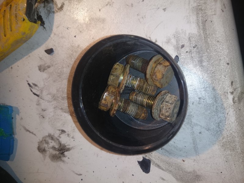

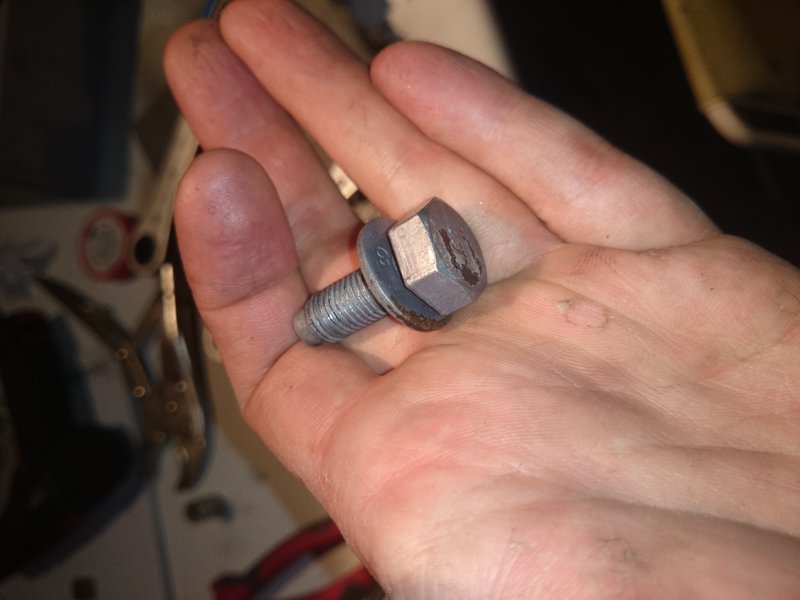

Bin dabei mein Unterboden frisch zu machen. Also hab ich mal das Schutzblech vom Tank abgeschraubt. Die Schrauben waren noch Original von 1996 drin, aber ich hab sie raus gebracht. Nachher wollt ich mal selber schauen was das Zeug welches ich zur "Porenentrostung" verwenden will so bewirgt:
So sahen sie aus
Dann eifnach mal ein bisschen von dieser Zähflüssigen Masse drüber geschüttet

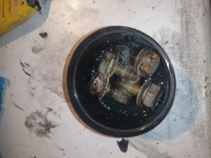

hat nach kurzer Zeit ganz leicht zu schäumen angefangen
1 1/2 Stunden später

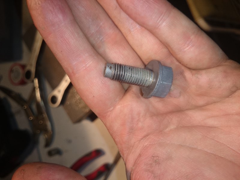

2 1/2 Stunden später
Muss sagen... bin positiv überrascht! Wie das Zeug sich dann auf meinem Unterboden verhält... ich weiss es noch nicht, aber ich werde wie immer brav berichtet.

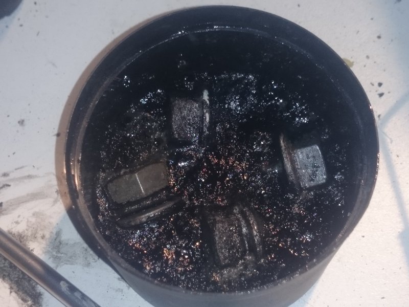

Aber wo ich auch noch gespannt bin... Hab die schrauben im Bad vergessen... spätestens nächsten Samstag (also nach genau 1 Woche) bin ich dann wieder da. mal sehen wieviel noch da ist, da das Zeug ja auf Phosphor Basis ist und auflöst und nicht "oh wunder umwandelt"

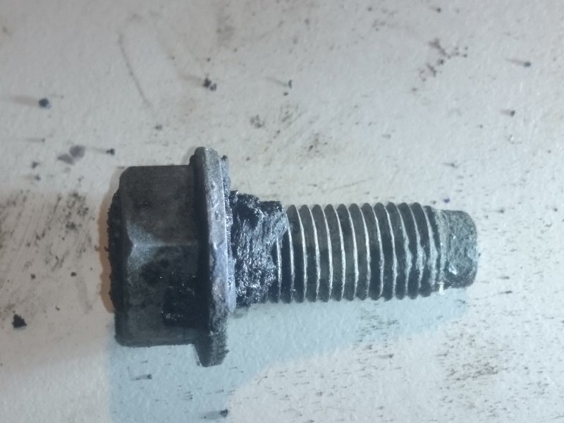

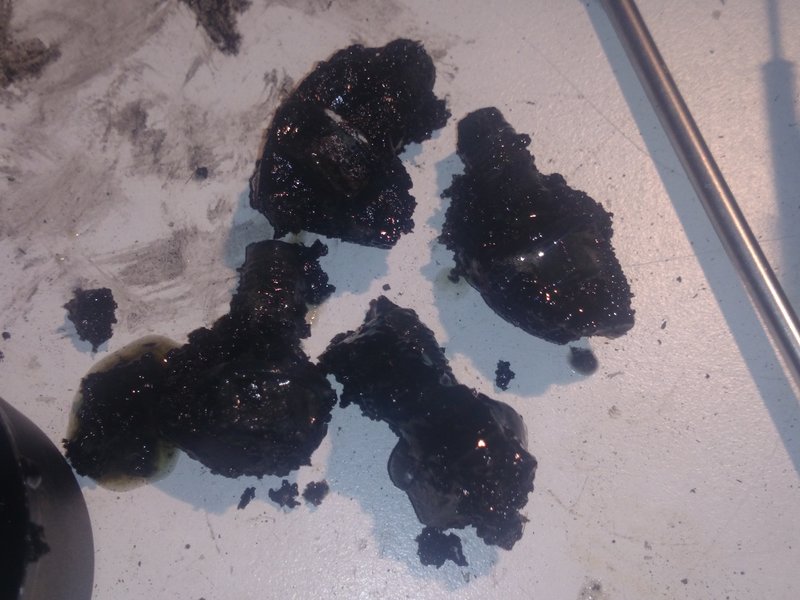

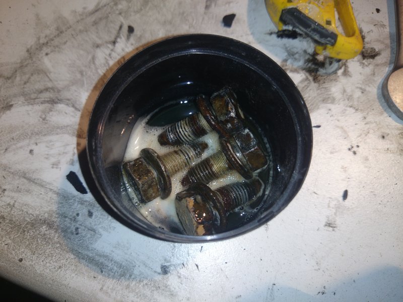

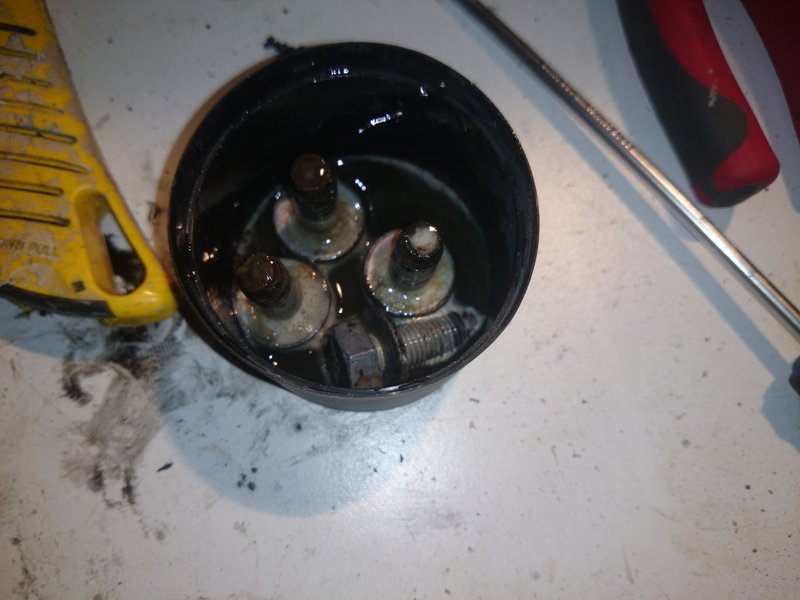

Also nochmal ein kleines Update zu meinen vergessenen Schrauben. Nach 4 Tagen sahen sie so aus:
Hab sie nachher 1 Tag in öl eingelegt... aber diese Schwarze Kruste (Nein sie kommt nicht vom Plastik deckel, dieser war unversehrt!) bekomm ich bis heute nicht mehr ab (Auch mit ner Drahtbürste)
Also jungs und mädels, Schrauben nicht Tagelang einlegen... schlechte Idee Hau mich, ich bin der Frühling (Aber nun gut zu wissen für nacharmer)
