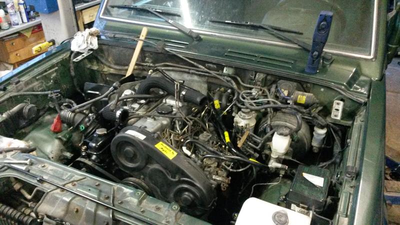

Hallo zusammen !

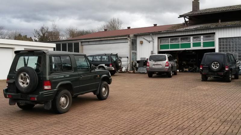

Ich habe eine kleine Galloper Sammlung "angehäuft" um "aus 4 mach 2" zu bauen, da 2 Fahrzeuge schlechte Karossen mit guten Motoren hatten, 2 Karossen hingegen GUT waren, 1x Lagerschaden, 1x Getriebeschaden hatten :-(

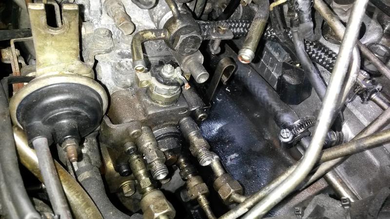

Jetzt habe ich den D4BH aus einem 99er 2,5td in einen andern 2,5er td verbaut, nachdem Zahnriemen, Wapu, Kopfgeplant, Kopfdichtiung, Nocke / Kipphebelwelle neu gemacht wurden, bzw geprüft wurden.

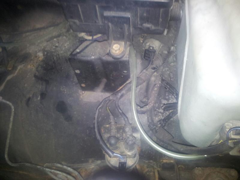

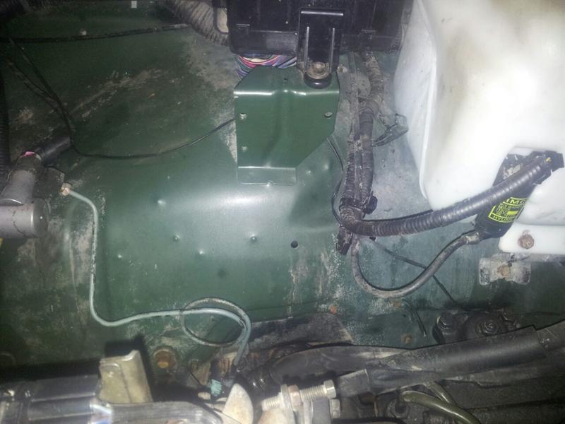

JETZT habe ich das Problem, dass in dem "Empfänger" links an der Domwand das "Relais" / Zündelement (??) nicht worhanden ist und somit das typische "KLACK" beim Einschalten der Zündung fehlt und der Motor zwar dreht, aber nicht startet...
Scheinbar schaltet das Magnetventil / Dieselzufuhr nicht, aber ich habe auch quasi keine "freien" Stecker mehr...
Gibt es beim Galloper 2,5er td ZWEI verschiedene Motorkabelbäume ????
Wann / wo / wie sind die Unterschiede ???
Alle drei anderen Galloper haben diese Art "Zündspule" links etwas unterhalb des Sicherungskastens sitzen... ???
(im Bild rechts unterhalb der Strebe vom Ladeluftkühler zu erkennen, mit dem blauen Kabel !)
HELP !!!!
Danke vom kleinen Tierfreund :-)

BeitragVerfasst am: 15.03.2015 20:24:49    Titel:
Moin
Du hast ja eine schöne sammlung angehäuft YES
Ich hab einen 99' Galloper Exceed und
mein Vater einen 2001 er Exceed.
Bei beiden gibt es das Relais, da wo du es beschreibst.
Hast du an die Wegfahrsperre gedacht?
Die Sitz auf der Einspritzpumpe?
Wenn du nicht den Zündschlüssel des Spenders benutzt müßte es auch nicht gehen.
Die WFSP kann man aber leicht überbrücken.

BeitragVerfasst am: 15.03.2015 21:21:14    Titel:
Ich habe doch nur den reinen Motor mit Kabelbaum verwendet...
STG und WFS sind (wenn überhaupt vorhanden) noch im Auto verblieben...
Der Spendermotor war mit diesem Bauteil ausgerüstet (welches beim Schlüsseldreh KLACK macht)
Im Empfänger ist das nicht vorhanden ...
Weder Halter vorhanden, noch Kabel übrig...
Hilfe erwünscht !

BeitragVerfasst am: 16.03.2015 06:34:47    Titel:
Moin
Die WFS sitzt doch aber auf der Einspritzpumpe.
Selbst wenn du nur die ESP zweischen zwei Fahrzeugen wechselst,
springt der Wagen nicht an.
Die Codierung ist auf der ESP hinterlegt, passt die nicht zum Schlüssel
gehts nicht.
Es gibt aber, denke da angelehnt an den Pajero, die Möglichkeit verschiedenner Vorglühsysteme.
Welchen Spender hattest du denn?
Einen Mitsubishi (ROK) Galloper oder einen direkten HDPIC Galloper.
Wenn der Motor aus einem Spanier kommt, könnte es theoretisch anders sein.
@Hansibar: Sehe ich nicht ganz so. Die Mod's wirken überstreng, das hat aber, IMHO mehr Vorteile als Nachteile.
Kann deine Sicht aber etwas nachvollziehen, da ich schon über 12 Jahre dabei bin und einieges gesehen habe.
Ich bin gern bei travel.org und schätze das Forum und seine Mitglieder.
Gruß Mario

BeitragVerfasst am: 16.03.2015 07:34:36    Titel:
Servus Alf,
vom alten ausgebauten Motor muß von den Glühkerzen ein dickes Kabel zu einem großen Vorglührelais gehen. Das müste doch zu verfolgen sein. Und schon weist du wo dein gesuchtes Relais verbaut ist.
Das mit der Wegfahrsperre sehe ich auch so und wurde oben schon beschrieben.

BeitragVerfasst am: 16.03.2015 09:40:30    Titel:
Moin
OffRoad-Ranger hat folgendes geschrieben:
Servus Alf,
Dabei erinnere ich mich an eine Fragen von musicmze.
Der hat an seinem L300 auch einen D4BH und fand dort am Rumpfmotor eine eckige Kiste vor,
die kein Sinn ergab.
Nach weiteren Überlegungen war es dann sehr wahrscheinlich das Vorglührelais.
@Alf: Schau mal am Motor ob da eine verdächtige Kiste hängt die der andere Motor nicht hat.
Gruß Mario

Hier kann man es erkennen.

BeitragVerfasst am: 16.03.2015 11:17:13    Titel:
Problem ist / war:
der grüne "Empfänger" war ohne Motor (Spanisches Fahrzeug)...
Werde versuchen, die WFS zu brücken...
Für den nächsten Motortausch heißt das also: Transponder / Steuergerät mit wechseln, da WFS an der Dieselpumpe sitzt ?
Hab noch den langen mit Lagerschaden, der als nächstes wieder laufen soll...
Gruß,

BeitragVerfasst am: 16.03.2015 13:06:44    Titel:
Moin
Ah, den hab ich auch mal bei ebay gesehen.
Ja, entwder alles mittauschen oder auf dem Relais der ESP brücken.
Ist wohl das einfachste.
Meinen hab ich schon mit gebrückter WFS gekauft, auch alles gut.
