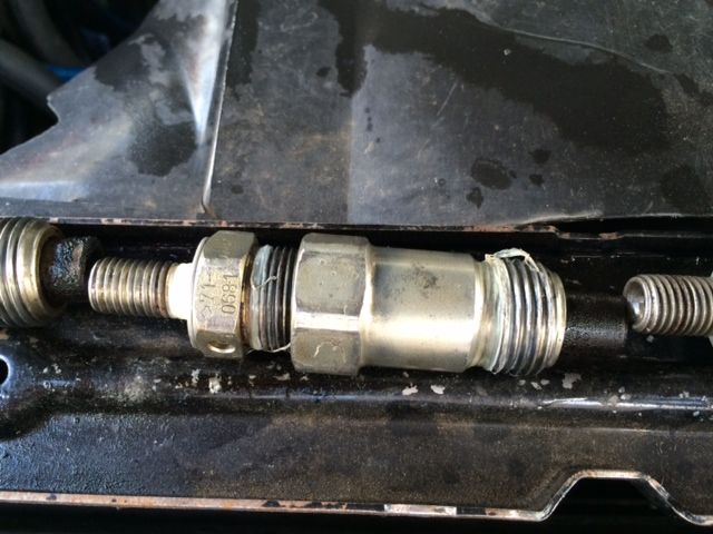

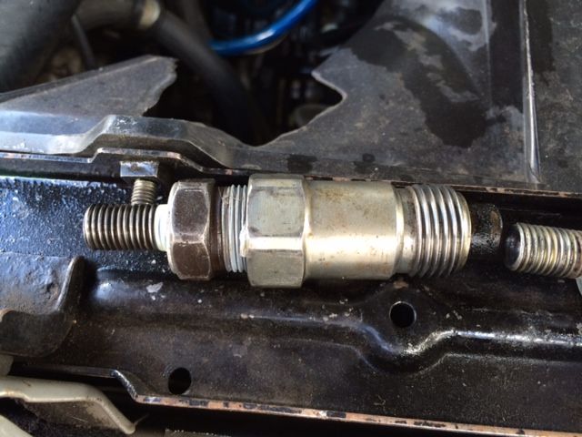

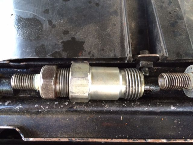

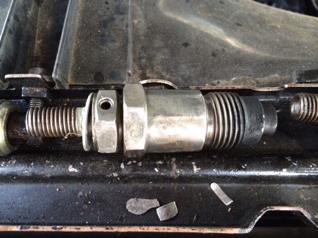

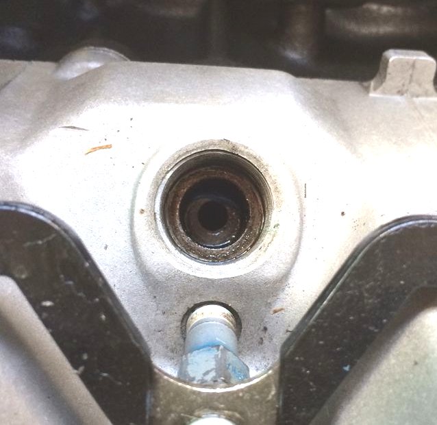

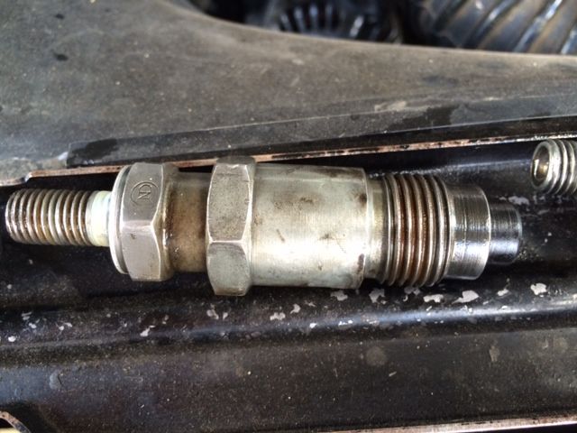

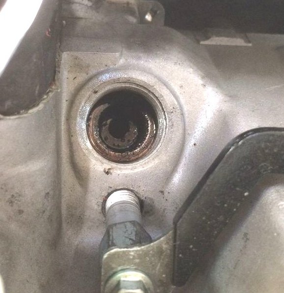

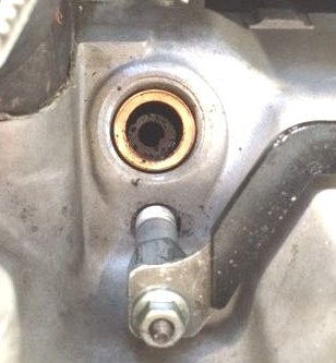

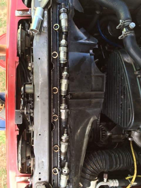

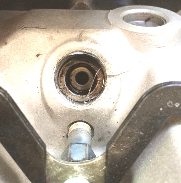

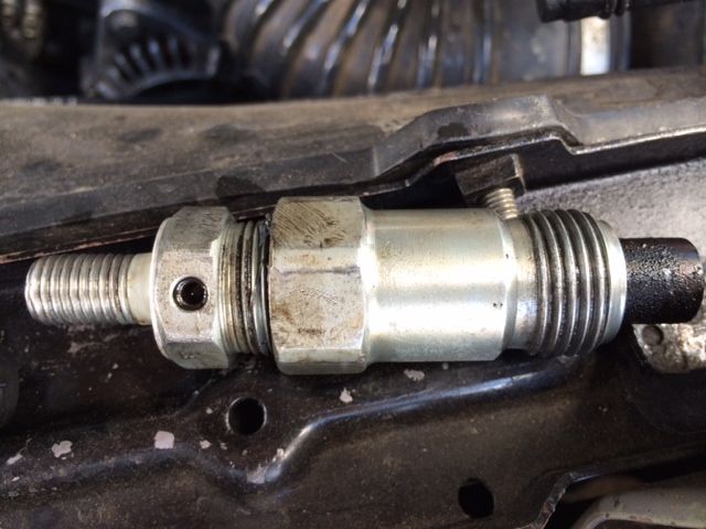

So, ein Freund hat gerade die Düsen aus dem Afrikaner geschraubt und direkt Bilder geschickt.
Mir fällt jetzt keine Katastrophe auf, Düsen habe ich jedenfalls frische hier

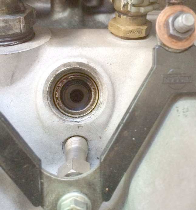

Bitte schaut mal drüber, ob Euch was Wichtiges auffällt. Manche Bilder habe ich aufgehellt, um die Düsensitze komplett sehen zu können.
Vielen Dank!

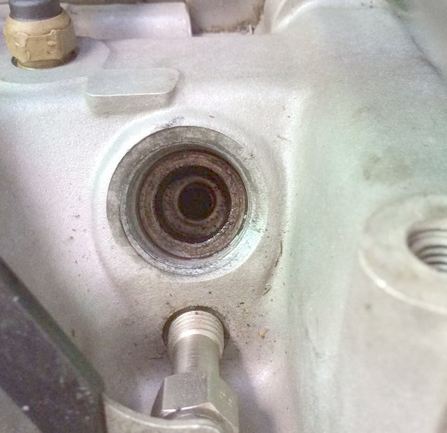

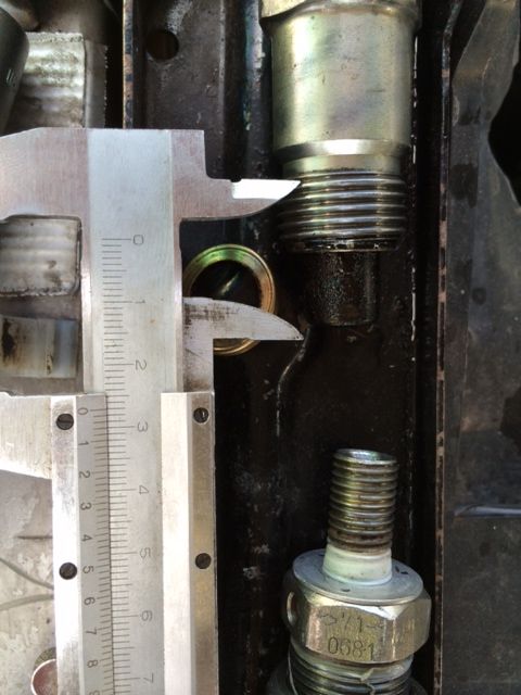

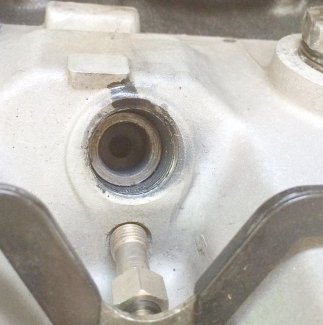

Ich habe schon gesehen, dass in machen Löchern scheinbar einfache Unlegscheiben liegen Nee, oder? und der Sitz auf dem vorletzten Bild nicht mehr so ganz perfekt ist.
2 Düesen stammen von einem Toyota Pickup 2.4D Nee, oder?
BeitragVerfasst am: 17.03.2015 15:16:58    Titel:
Anhand der Bilder kann man gar nix sagen.
Einen Düsenstock anhand von Bildern beurteilen zu wollen, ist, wenn er nicht offensichtlich völlig im Eimer ist, unmöglich. Ganz besonders unmöglich, wenn man nicht mal Bilder von der Düsennadel zu sehen bekommt.

BeitragVerfasst am: 17.03.2015 15:26:44    Titel:
Wie ich oben schrieb "Düsen habe ich frisch überholte hier", der Titel ist vielleicht ungeschickt gewählt.
Es geht mir hauptsächlich um die Düsensitze im Kopf.
BeitragVerfasst am: 17.03.2015 16:00:54    Titel:
Ah ja, jetzt ...
Es sind unterschiedliche Düsenstöcke, die so vermutlich gar nicht gegen den Kopf dichten konnten.
Und es hat jemand versucht mit irgendeinem Dichtzeug nachzuhelfen.
Pfusch hoch drei. Echt das letzte ...
Was das für Auswirkungen gehabt hat/noch haben kann?
Wir man erst sehen, wenn alles sauber ist und die neuen korrekt eingestellten und abgedrückten Düsenstöcke korrekt (mit Flamschutzscheiben?) montiert sind.

BeitragVerfasst am: 17.03.2015 17:36:13    Titel:
Wieviele verschiedene sind das denn?
Mir fallen da spontan dreierlei verschiedene Düsen auf..??

BeitragVerfasst am: 17.03.2015 20:06:25    Titel:
@Kini. Du meinst die auf dem ersten Bild? Sieht fast so aus....

BeitragVerfasst am: 21.03.2015 12:35:34    Titel:
Hat jemand eine idee, wie diese Edelstahl Unterlegscheibe aus der Führungshülse entfernt werden kann?
Das Ding sitzt bombenfest, ist warscheinlich durch die Düse reingequetscht worden.
Kann die Führungshülse eigentlich irgendwie ersetzt werden?

BeitragVerfasst am: 21.03.2015 18:55:05    Titel:
Wenn du ihn hier hättest, könnte ich die Scheibe raus fräsen.
Aber so, kann ich dir nicht weiter helfen.
Der Grader
Dornröschen MAN
Mit dabei seit Mitte 2013
Wohnort: Weißenborn
BeitragVerfasst am: 21.03.2015 19:17:40    Titel:
stobi_de hat folgendes geschrieben:
Mit dem Autogenbrenner schön (rot-)warm machen (nur die Scheibe) und mit einem Schraubendreher drangsalieren bis die Scheibe rauskommt. Natürlich mit Gefühl! Der Oberlehrer spricht, also zuhören!
BeitragVerfasst am: 21.03.2015 19:54:53    Titel:
Wie soll das funktionieren?
Den Zylinderkopf machst du mit der Flamme genau so schnell warm und der fließt bei etwas über 600°C weg.
Die Scheibe braucht aber gute 800°C bis sie glüht.
Aber sie liegt ja am Aluminium an.
Kann ich mir nicht vorstellen, wie das ohne Kollateralschaden funktionieren soll.
Wie gesagt.
Ich würde sie raus fräsen.
Man kann ja 0.1-0,2mm stehen lassen, damit man den Sitz nicht beschädigt.
