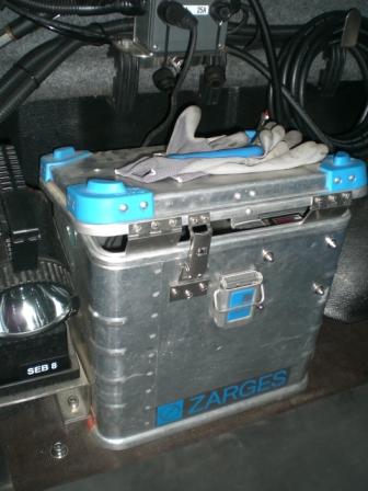

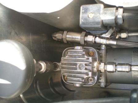

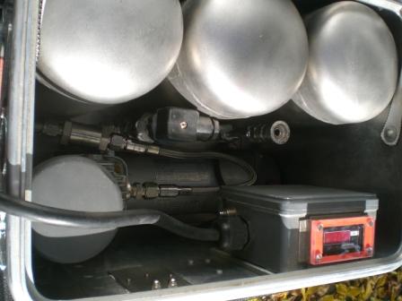

Hallo zusammen,
hier meine Lösung, hatte ich schonmal gezeigt.
Viair 450H, über 10 Jahre alt, lief bisher ohne Probleme. 3 Druckbehälter, gesamt ca. 10l.
Systemdruck 10bar, gemessen mittels Druckmessumformer, angezeigt über Industrie-Prozessanzeiger, der auch die beiden Schaltpunkte >10 bar "aus", < 8bar "ein" generiert, geschaltet über 40A KFZ-Relais.
Alles nach Industriestandart verrohrt.
Das ganze Geschwärtel in eine kompakte Zargesbox gepresst, fertig ist der tragbare Druckspeicher.
Andreas

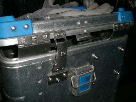

Noch eine Anmerkung für alle, die so etwas in eine Zargesbox einbauen wollen: Ich habe den Boden der Box von außen mit einer genau angepassten 5mm Aluplatte mit Polymerkleber verklebt, verstärkt.
Macht das ganze ungemein stabil und man hat Material für Gewinde, evtl. mit Helicoil-Einsätzen, je nach Alulegierung.

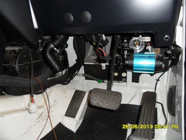

Habe den einfachen ARB ueberm Bremspedal fest installiert. Ist immer kuehl, schnell erreichbar und aus dem Weg. Geht super. Gutes Geraet.
