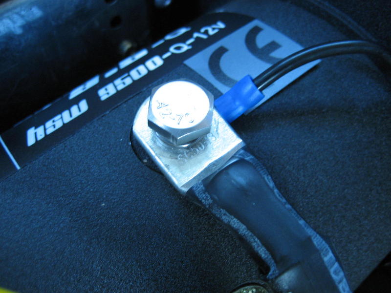

beim einbau einer neuen Winde ( egal welches Fabrikat) unbedingt ALLE Verschraubungen prüfen ,vorallem die der kabel am Motor und am Relais.
es kommt schon mal vor das da nicht alles ganz fest ist und/oder das die Verschraubungen ( vor allem am Motor ) nicht gaaanz optimal sind.

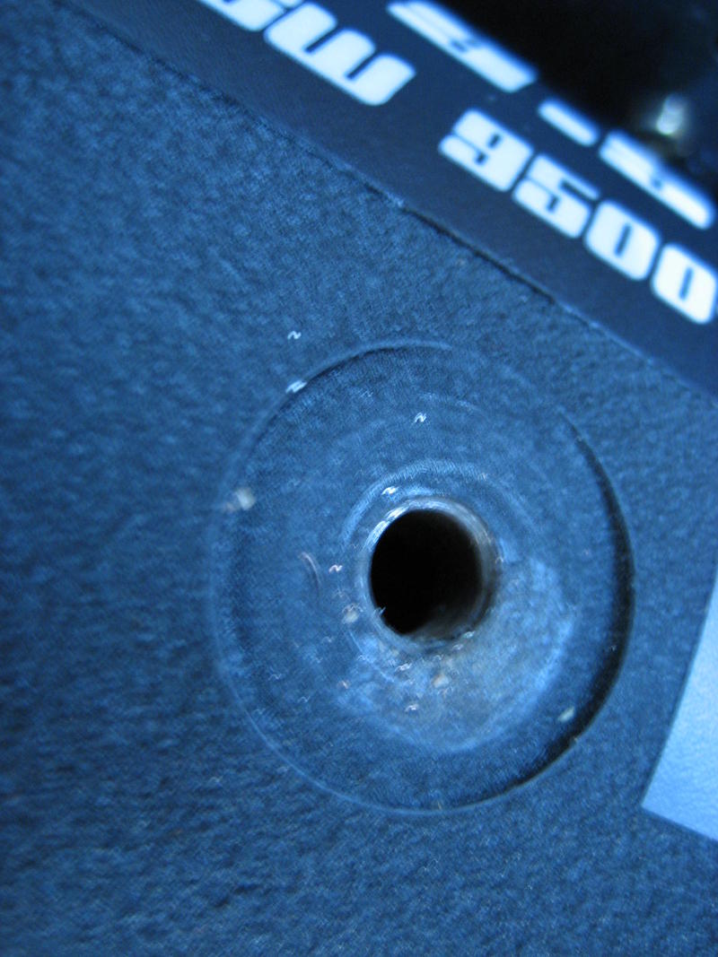

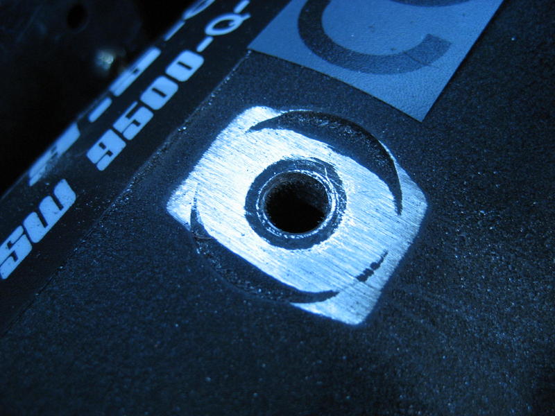

der kabelschuh der den Motor mit ""masse"" versorgt sollte GANZ auf blankem metal aufliegen und nicht nur wie in vielen fällen über das gewinde kontakt haben da der Motor aussen ganz lackiert wurde.
oft ist auch an der Motor masseverschraubung ein weiterer kleiner kabelkschuh für die relaismasse mitgeschraubt.
das verhindert aber das die schraube ( beilagscheibe) mit
möglichst grosser fläche am kabelschuh aufliegt.
allso die ""kleinen"" Kabelschuhe die das Relais mit masse und +30 versorgen NICHT direkt mit den starken kabeln mitschrauben sondern extra mit masse und +30 versorgen.
die masse einfach irgendwo anders mitschrauben und die + 30 am besten vom Hauptschalter weg extra legen.
ebenso kann man am den Relais noch beilagscheiben zwischen kabelschuh und ""stehbolzen"" machen um eine möglichst grosse kontaktfläche zu erhalten.
wenn alles zusammengeschraubt und fest ist mache ich immer batteriepol schutz fett/spray drauf um das ganze gegen korossion zu schützen.
die stehbolzen der meisten Relais sind NICHT aus stahl sondern aus kupfer oder eine anderen weichen Legierung.
aufpassen das man da nicht ZU fest zudreht sonst ist gleich mal ldas gewinde ab oder grob beleidigt.
