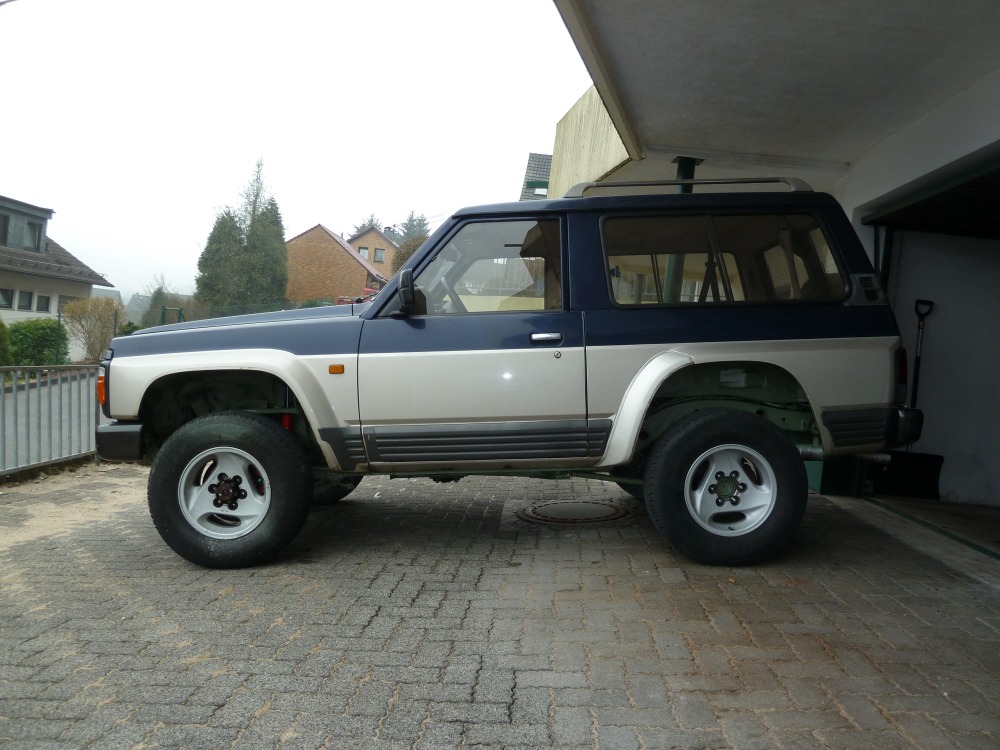

ich suchte für meinen Patrol in Afrika ja auch einen neuen Träger und bin zu folgender sehr billigen und sehr praktischen Lösung gekommen, die auch für den Quadfahrer ggf. in Frage kommt.
Es gibt von der Firma Thule Dachfüße für zu ziemlich jedes Fahrzeug (für den Patrol habe ich welche mit Regenrinne, für Dich gibts aber auch andere).
Als Querträger passen Edelstahl Rechteckrohre 20x30mm ganz hervorragend. Das dürfte stabiler als Alu sein.
Die Füße kann man sehr gut gebraucht kaufen, ich habe neuwertige für ein drittel des Neupreises bekommen.

Das rapid-Sytem kenne ich nicht, ich habe 951 und 1060 Füße für die Regenrinne, die sind fast identisch.
Zu den Reeling Sytemen kann ich leider nichts sagen, nur vielleicht das:
mein alter Patrol hatte ja auch eine serienmäßige Dachreeling
Diese war mit 2 einfachen Nietmuttern im Dachblech verankert, ohne irgendwelchen Unterbau, nichtmals eine Unterlegscheibe.
Keine Ahnung, wie sowas jemals vom TÜV abgenommen werden konnte. Einmal feste ziehen und das Ding war ab. Wenn ich da einen Bumms gebaut hätte mit Ski auf dem Dach, hätten die das andere Auto durchschossen.
Was ich sagen will: es kann durchaus sein, dass die Dachreeling der schwache Punkt ist und nicht die Thule-Teile. Und wenn Du da 2 Füße mehr nimmst, falls Du doch eine stabile Dachreeling hast, sollte das wirklich fest sein.
