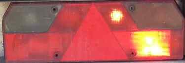

vergiss dieses LED Gelump, du wirst keine finden die auch nur annähernd ein gescheites Licht macht
die die rundum leuchten, da sind dann 1-3 LED dabei die in die richtige Richtung leuchten, alle andern leuchten irgendwo hin nur nicht Richtung Glas
und bei denen wo alle oben drauf sitzen hast dann ein hellen Fleck aufm Glas, wenn überhaupt, weil dazu muß sie genau gerade in der Lampe sitzen, meist sitzen die aber etwas schief drinn und leuchten dann zur Seite
hab das auch schon alles probiert hier mal ein beispiel
die richtige Glühbirne beleuchtet das komplette Feld, die LED mach nur nen kleinen Punkt
solltest Du welche finden die wirklich rundum hell machen, unbedingt Bescheid sagen, aber ich vermute du wirst da auch nichts finden
