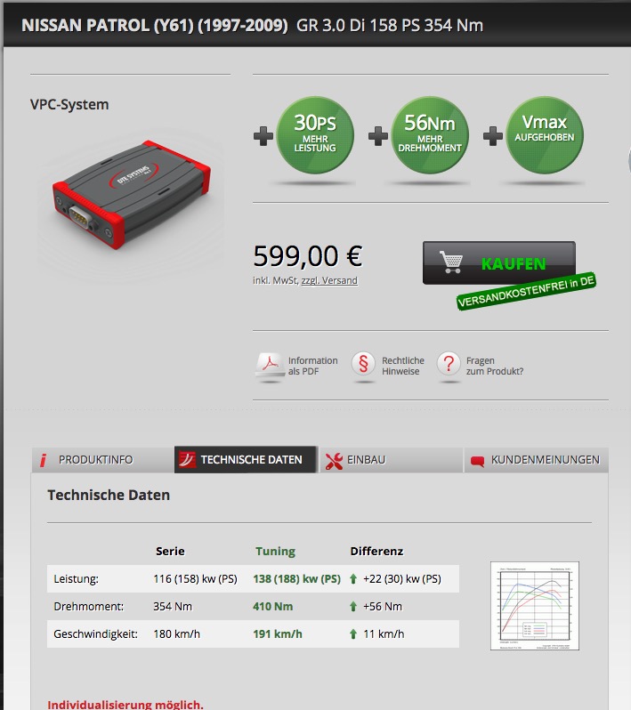

Hat jemand mit DTE Chips Erfahrung? Die kostet nur die Hälfte der Steinbauer Box aber wenn die Geräte genauso oberflächlich zusammengebaut werden wie die Beschreibung der Angaben auf der Herstellerseite...habe ich selbst so meine Zweifel. Unsicher
V-max Aufhebung Obskur
191 statt 180 Obskur

Hallo Jens
vergiss es gleich wieder, außerdem ist die viel zu teuer
das selbe Kastl bekommst auch für 150 € bei anderen Anbietern, der Inhalt ist aber überall der gleiche
eine Steinbauerbox wird ans Gaspedal angeschlossen, weiß also wieviel Gas Du gibst,
die weiteren Kabel gehen an jede einzelne Einspritzdüse, da heute ja nicht nur eine Einspritzung pro Takt erfolgt, sondern Vor Haupt und Nacheinspritzung ist nur die Steinbauer fähig das richtig zu machen und es wird nur die Haupteinspritzung verändert
diese Billigboxen verarschen nur das Steuergerät und erhöhen den Einspritzdruck, d.H. egal welcher Lastzustand es wird immer einfach mehr Sprit eingespritzt, das gleiche schaffst auch, wenn einfach fester aufs Pedal drückst, meist drückt man ja ned bis zum Bodenblech, nur bei Vollgas in beiden Fällen spürt man ein wenig die Mehrleistung
ich hatte letztens eine Box zum testen, außer das der Motor rauher klingt und das ganze sich ungesund anhört hat es nichts gebracht, der angebliche Verbrauchsvorteil ist genauso gelogen, der funktioniert nur aufm Bordcomputer, ander Zapfsäule nicht

Ich hatte beim 2000er Y61 mit der VP44 Pumpe die Steinbauer mal drinn, da hats nix gebracht außer Rauch
beim 2009 mit Commonrail war die Steinbauer sehr gut zu spüren und der Motor lief damit 160 000 km ohne Probleme und läuft immer noch
diese ganzen bunten Spielzeug Tuning Dinger, egal wie sie heißen werden immer nur am Railrohr angesteckt und gaukeln dem Steuergerät zu wenig Druck vor, dadurch regelt das Steuergerät die Commonrailpumpe nach und baut statt der üblichen 1600 Bar dann halt 1700 oder 1800 Bar auf
das ist das ganze Tuning, mehr nicht
durch den höheren Druck wird halt die Menge mehr die bei Düsenöffnung durch spritzt, leider aber immer und nicht nur dann wenns dem Motor gut tut
falls mir jemand was anderes erzählen will bitte gerne, aber einen Sensor bescheissen kann man auch mit nem kleinen Widerstand, da braucht man kein buntes Steuergerät dafür
wie gesagt, ich hab so ne Billigbox hier rumliegen und hab das ausführlich getestet, sie bringt nur bei Vollgas etwas, bei normalem Beschleunigen ist es halt so wie wenn man einfach bisschen stärker aufs Pedal drückt als sonst
dieser Effekt ist aber nach einigen 100 Kilometern auch wieder vorbei, die heutigen Motorsteuergeräte sind lernfähig und passen sich an
deshalb merkt der Regelkreis über die Lamdasonde im Auspuff die veränderung der Einspritzung, da es um die Einhaltung von gesetzlichen Grenzwerten geht. Dieser Regelkreis stellt eine Abweichung über den Sauerstoffanteil im Abgas durch den "Fehler" im Raildruck fest. Die Steuergerätesoftware kompensiert dies durch Veränderung von Stellgrößen, wie z.B. Taktzeiten der Einspritzventile und regelt diese nach
nach 300 km war von der Leistungsteigerung nichts mehr zu spüren, dafür hat er sehr stark genagelt, hab dann die Box gleich wieder raus und er lief wieder ruhig wie davor
Du kannst mir gerne mal so ne DTE Box schicken, dann werde ich mit der die gleiche Verbrauchstestfahrt machen
ich bin mir sicher das das Ergebnis das gleiche ist, anfängliche Leistungssteigerung, Verbrauch bleibt komplett gleich, nur der Bordcomputer zeigt durch den Beschiss durch die Box weniger an, das ist alles
aber Tuning ist das keins, das ist nur Beschiss am Steuergerät und am Kunden
und diese Pedalbox, ist auch kein Tuning, verändert auch nur den Widerstandswert, am Gaspedal
einfach mehr Gas geben und das Auto geht auch flotter, bei Vollgas ist der Wert eh 0, mehr geht auch mit der Box nicht
es wird einfach die Kurve geändert, das ist alles, für viel zu viel Geld
