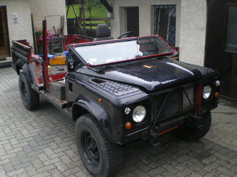

Servus Jungs, wollte euch mal anfangen Bilder über die Restauration meines Defender zu zeigen.
Habe ihn 2010 gekauft und gleich damit angefangen. Zum Fahrzeug : Defender 200TDi 110 Baujahr 1991 mit 148000km Ätsch

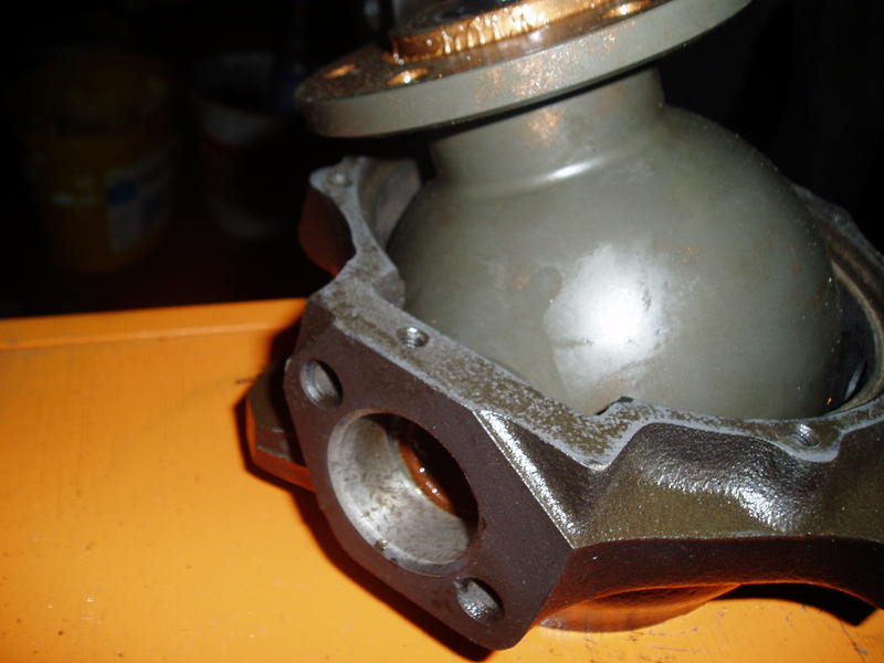

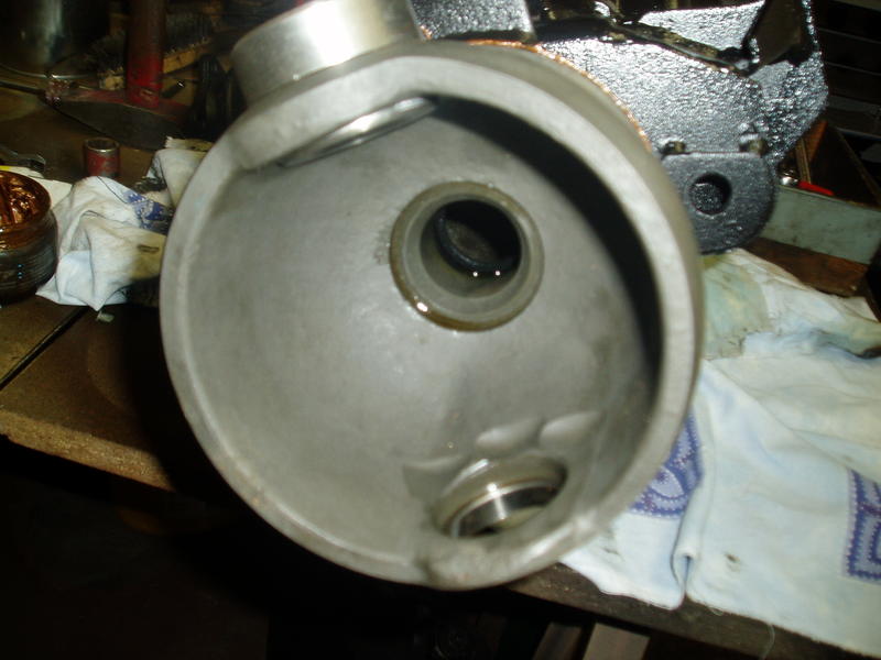

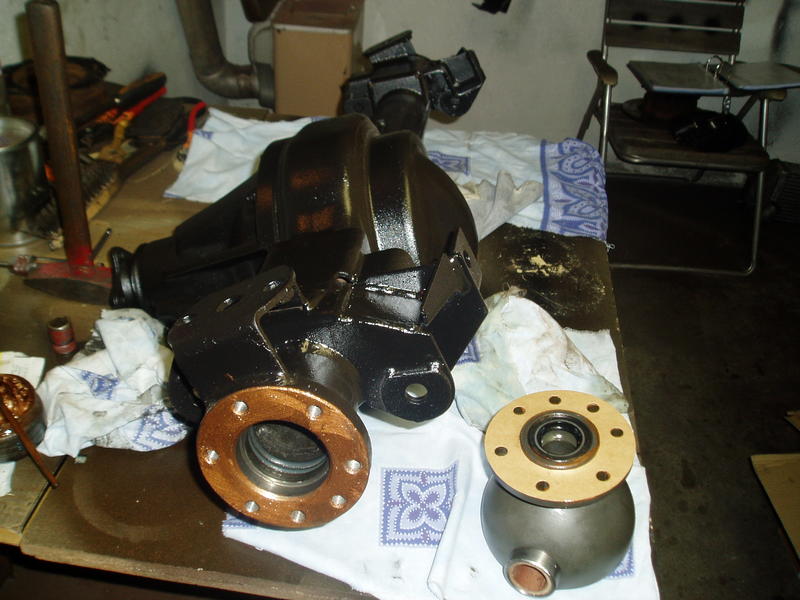

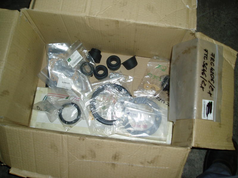

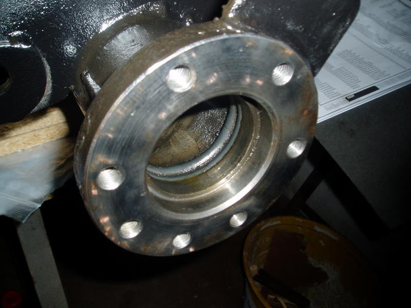

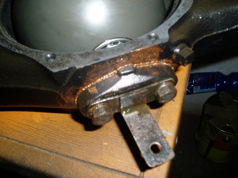

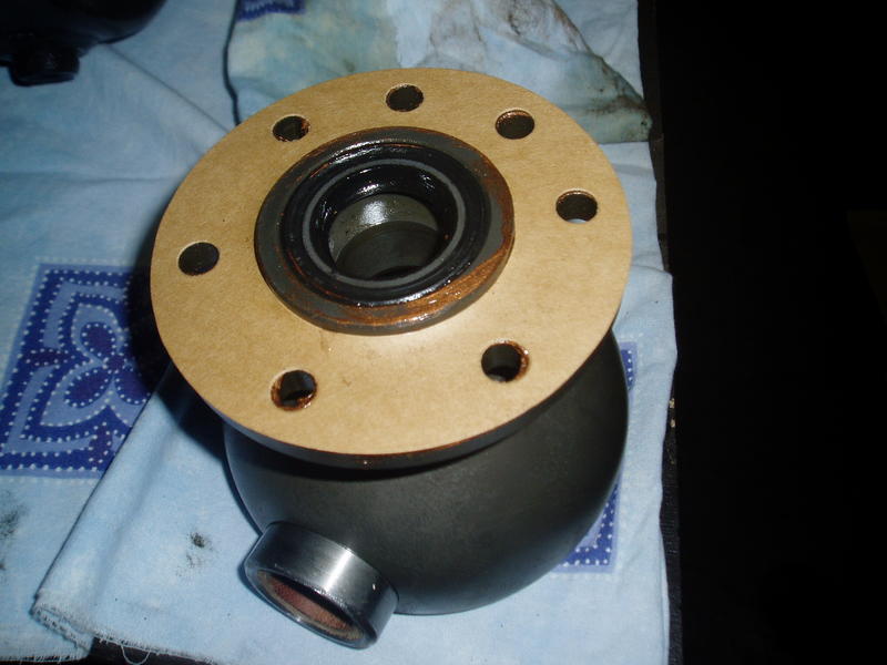

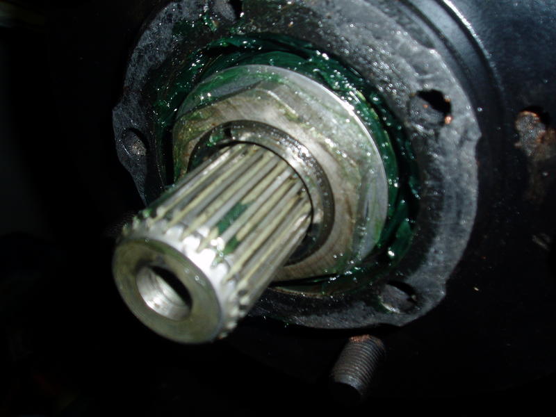

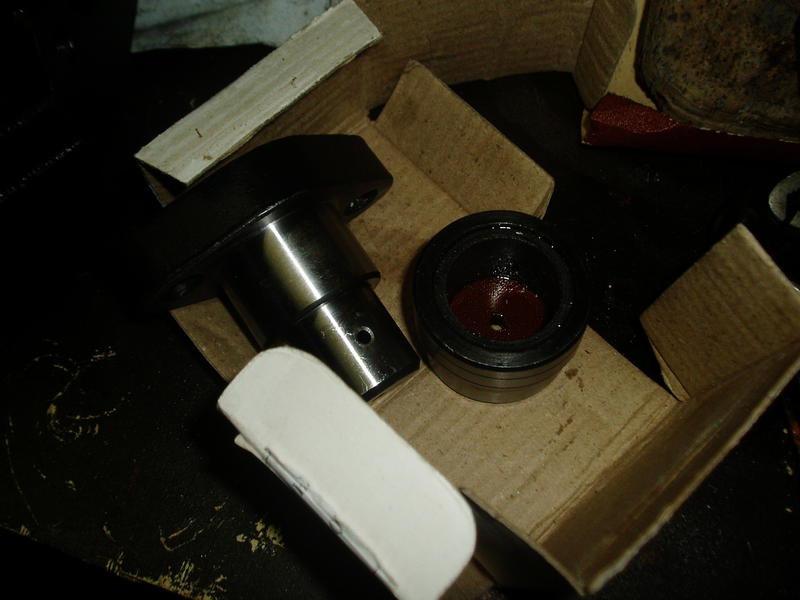

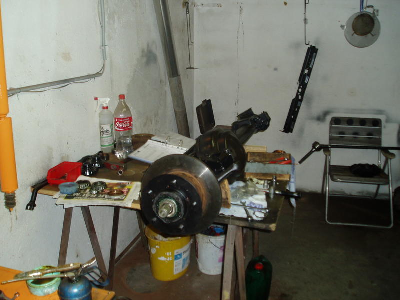

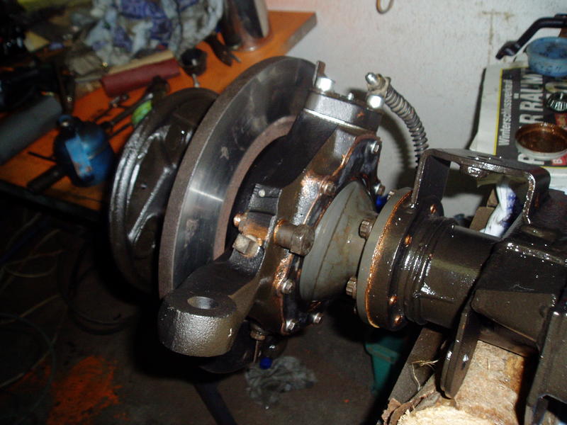

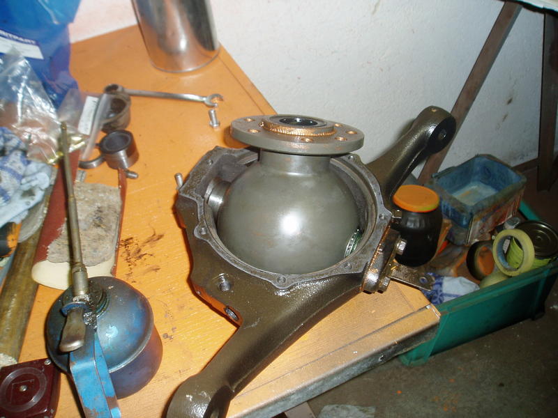

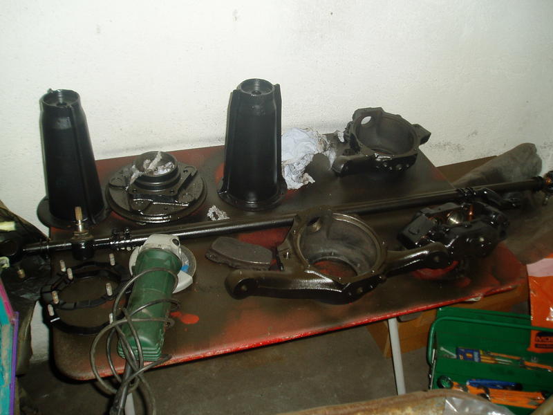

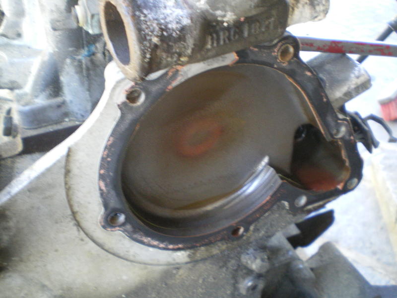

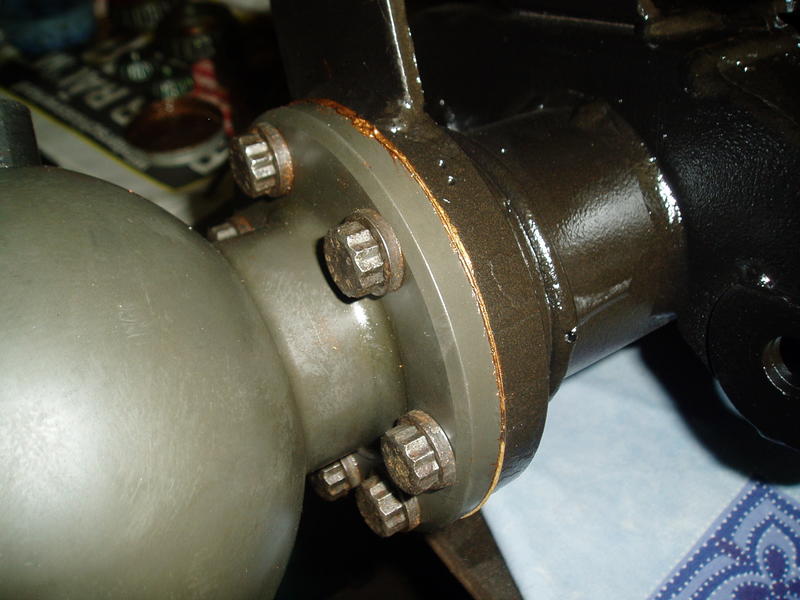

Habe neue Achskugeln sowie Simmeringe, Radlager und Achsschenkelbolzen Verbaut!
Die Achse wurde Sandgestrahlt und mit Brantho Korrux behandelt:)

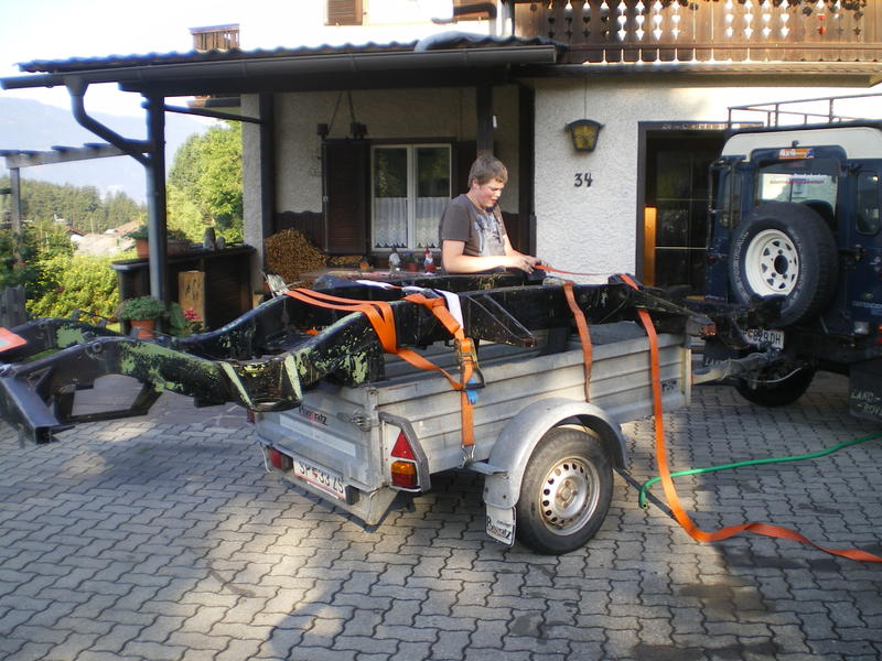

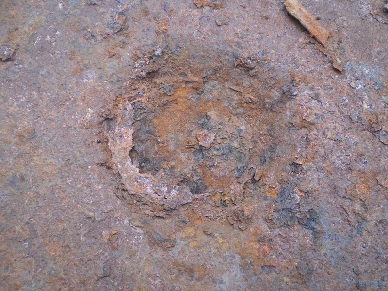

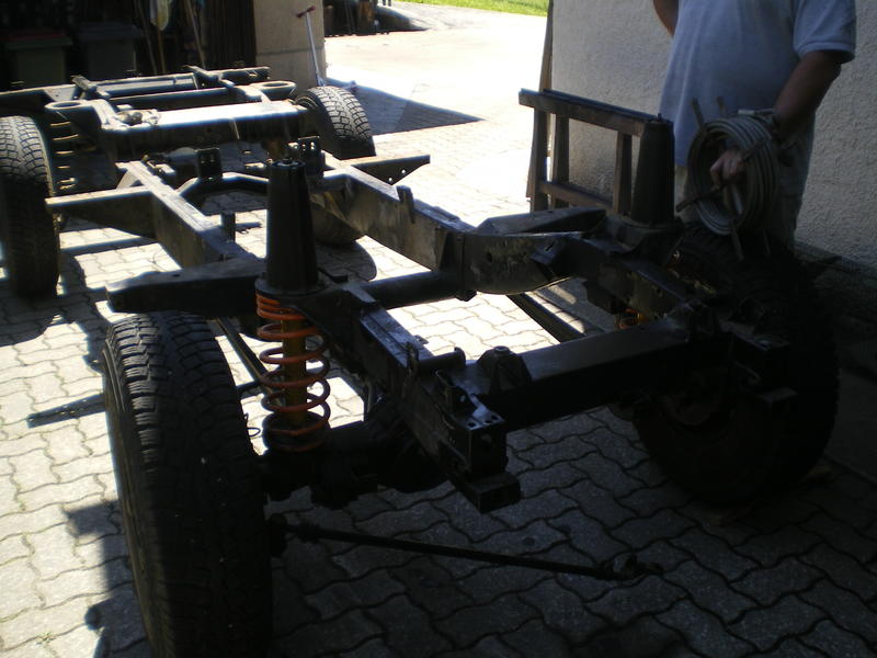

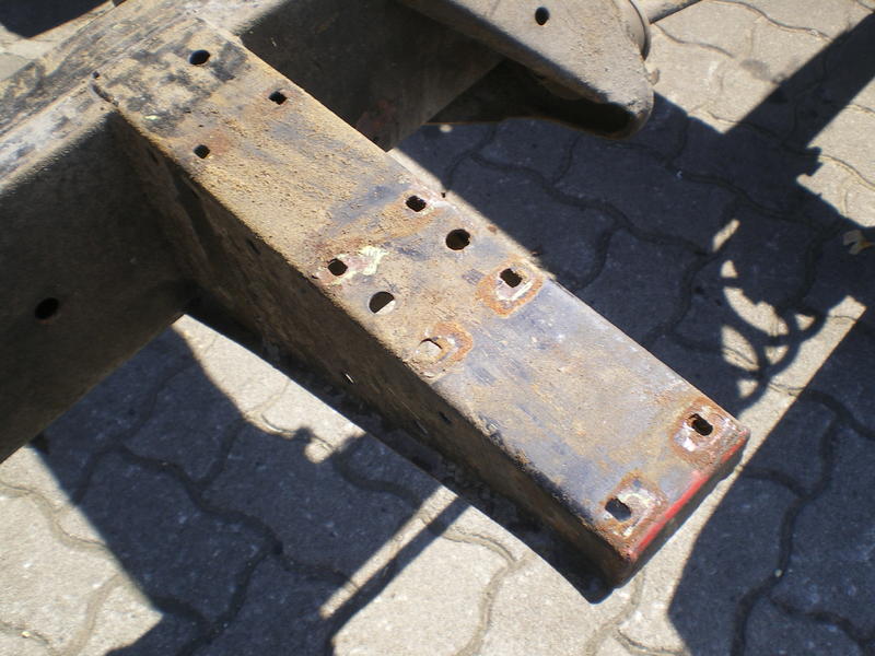

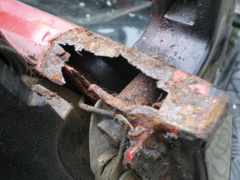

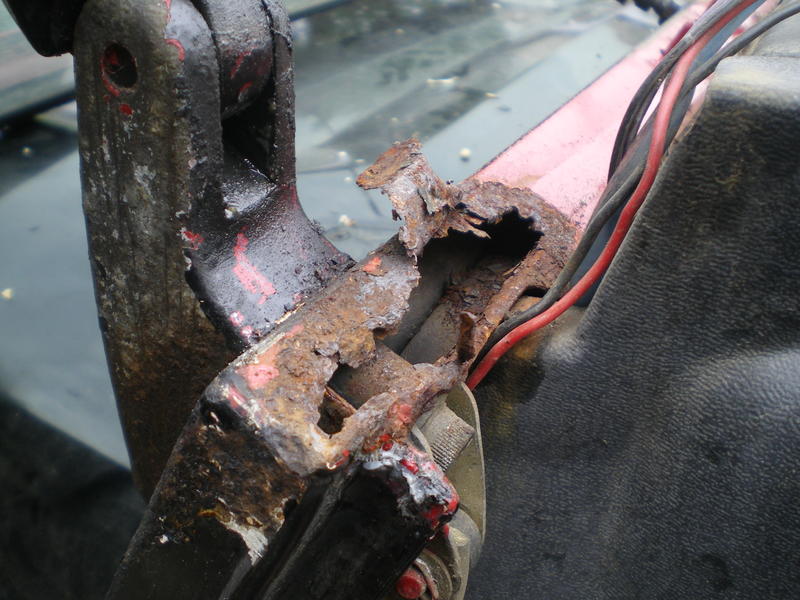

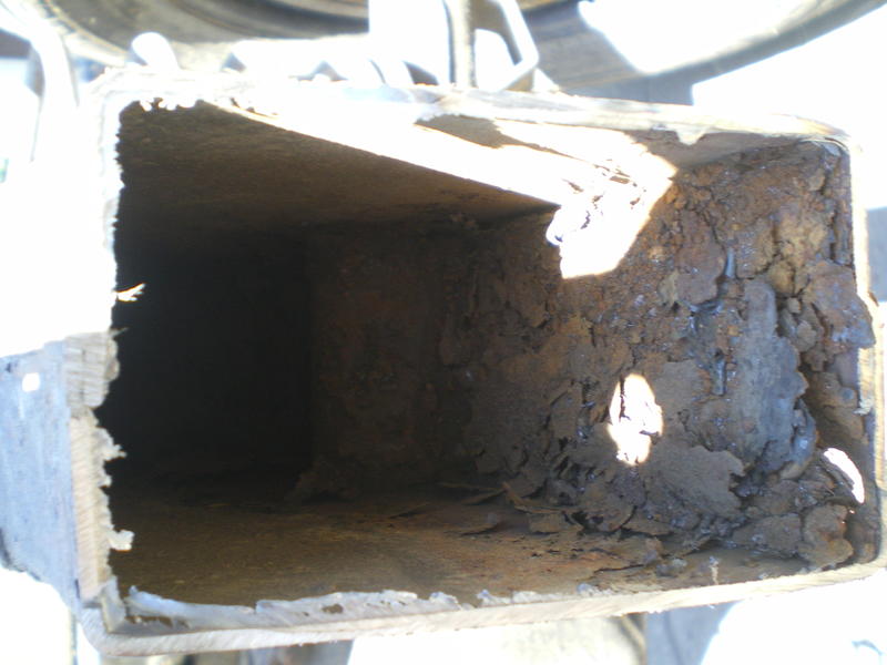

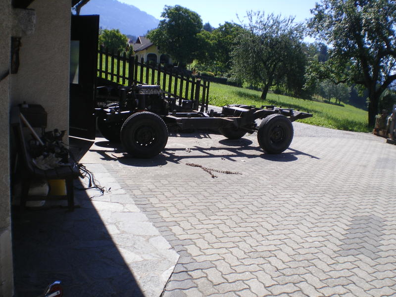

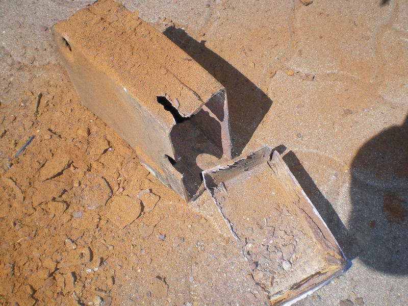

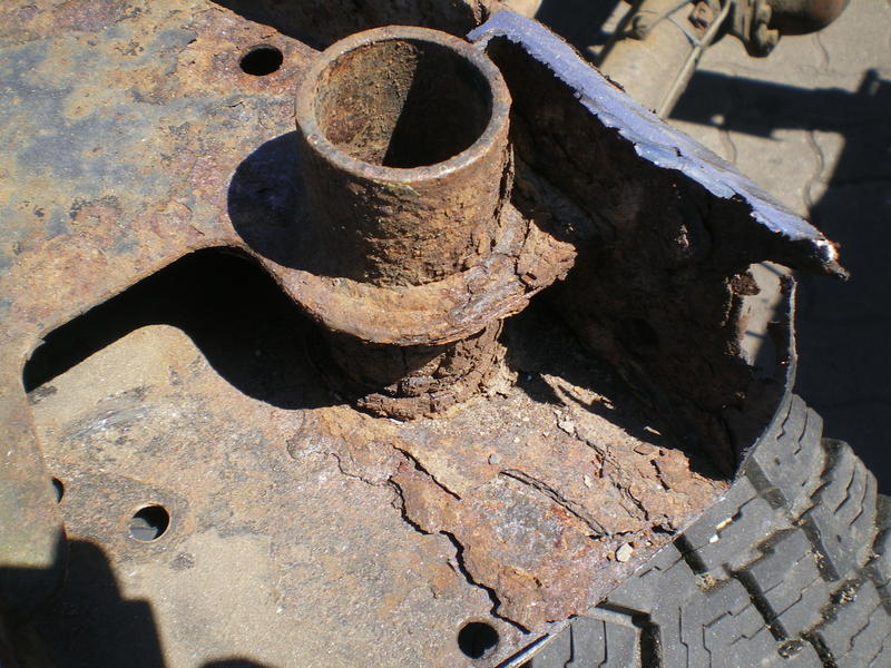

Nach Diversen Zerlegungen kamen die Rostlöcher an der Stirnwand und am Rahmen deutlich zum Vorschein, von dort an habe ich mich über einen Neuaufbau entschieden.
Das Dicke sollte in alle Einzelteile zerlegt werden Hau mich, ich bin der Frühling YES

Das Fahrzeug befindet sich derzeit in sehr gutem Zustand. Da ich ja 2010 damit begonnen habe und er seit 2013 angemeldet ist habe ich jetzt schon 25000km hinter mir mit dem Dicken Ätsch

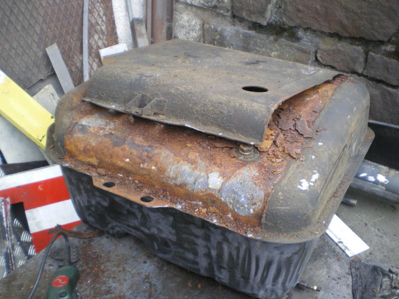

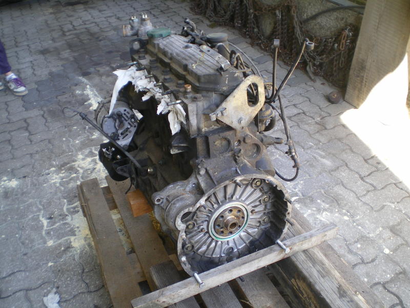

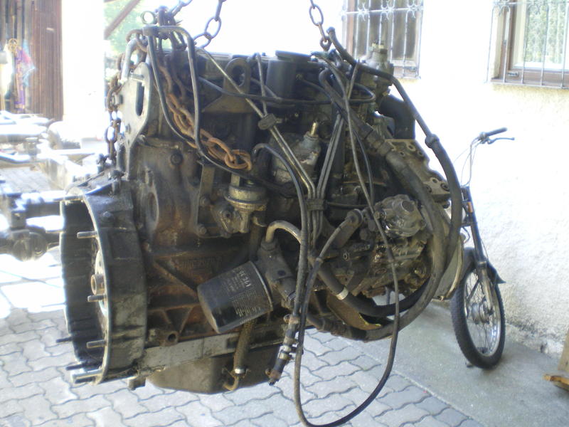

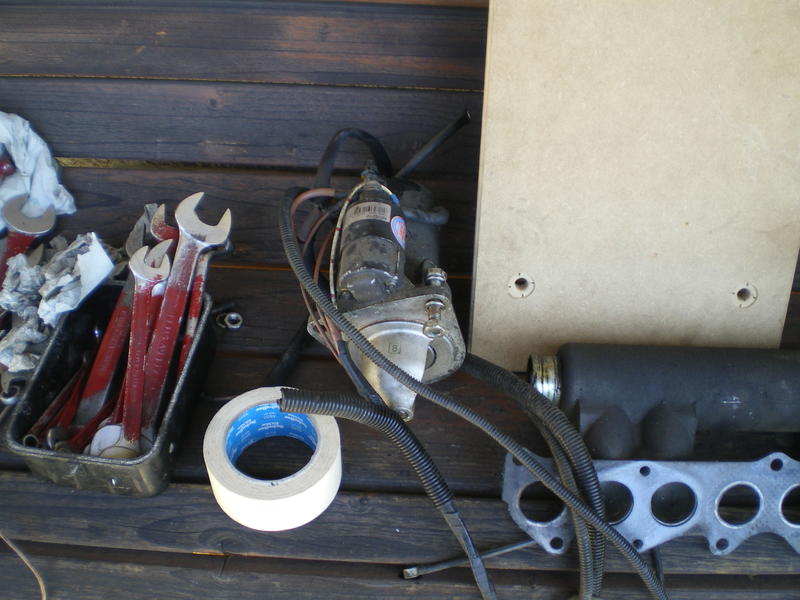

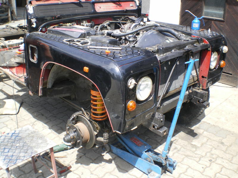

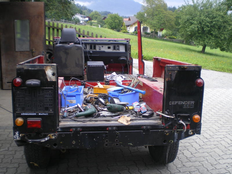

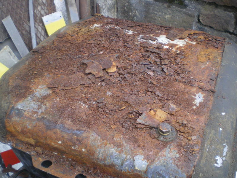

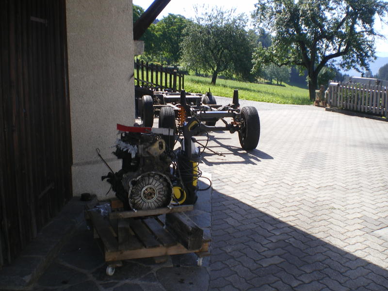

Nach weiteren Zerlegungsarbeiten, kam ja einis zum Vorschein!
Beim entfernen des Tankschutzbleches waren di Löcher da und der Tank siffte , also hab ich einen neuen Bestellt.

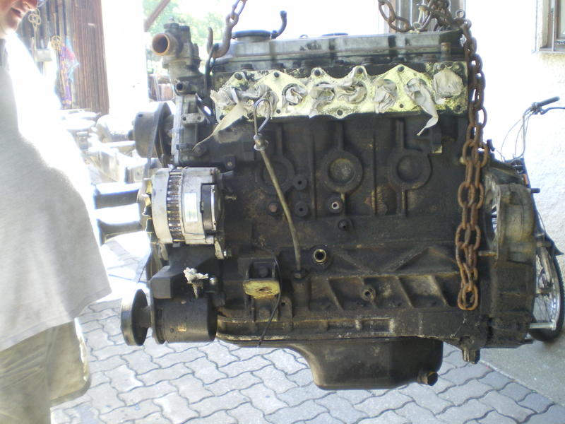

Der Motor wurde erstmal vom Chassis getrennt und alles zusammen erstmal gewaschen Smile

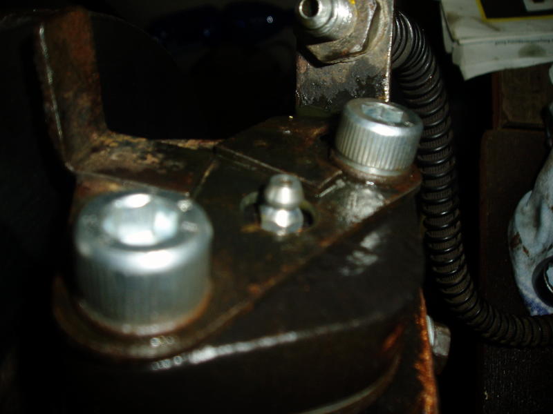

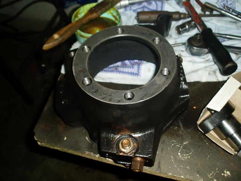

Schmiernippel hat folgendes geschrieben:
Hast du mal die Teilenummer,für die Kugel,mit dem rausstehendem Lager,
damit ich weiß,was nicht bestellen darf?

BeitragVerfasst am: 04.04.2015 13:30:07    Titel:
Habe die Achskugeln mit rausstehendem Lager mit der Teilenummer FTC5105R Bestellt

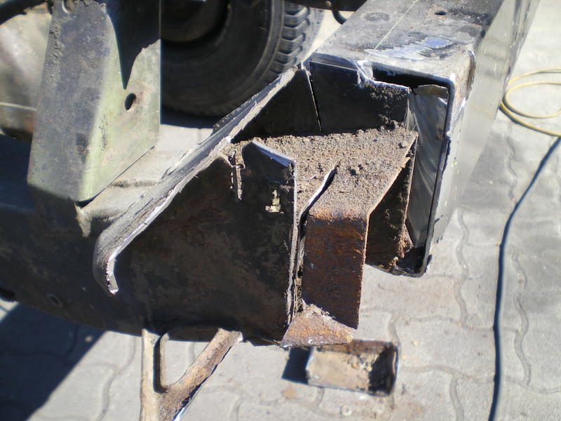

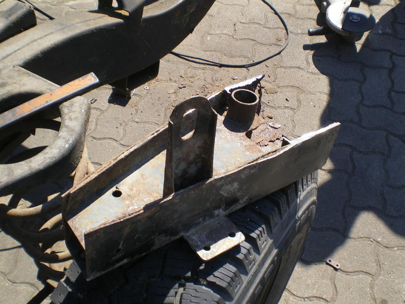

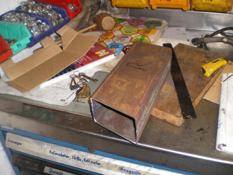

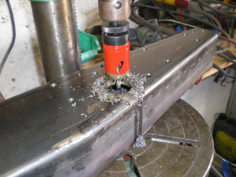

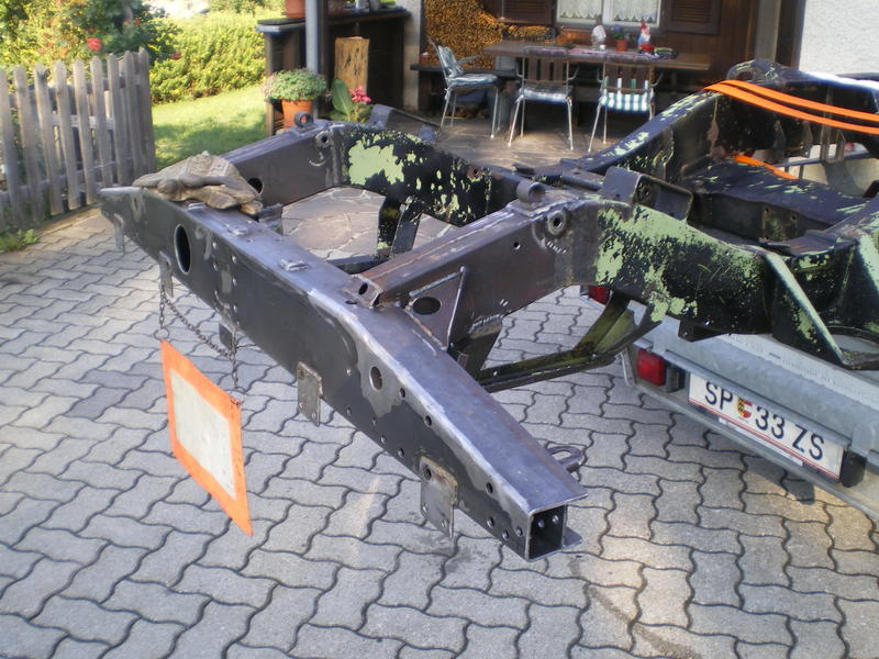

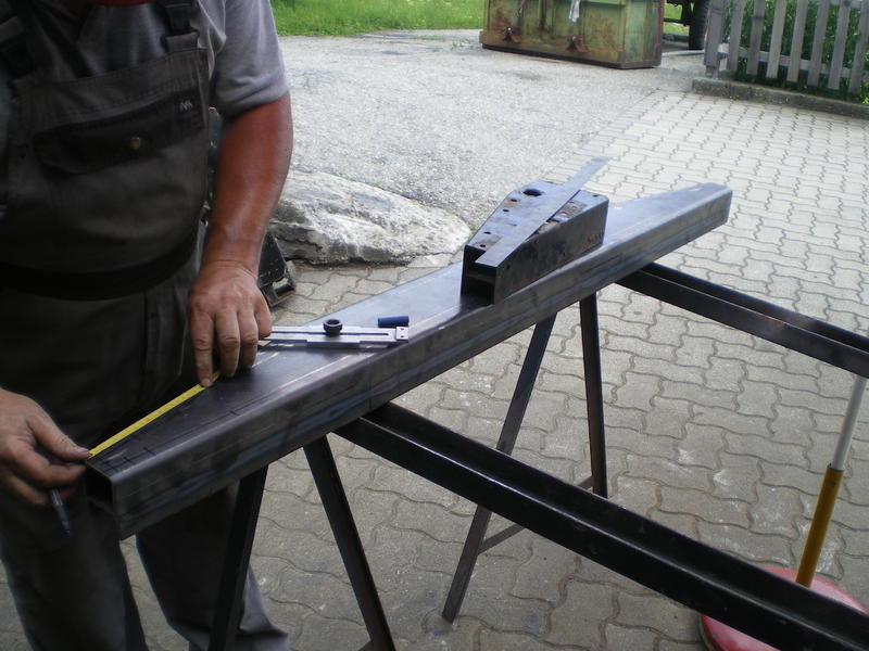

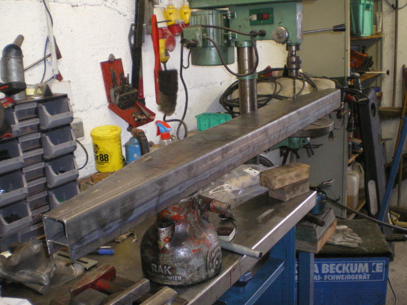

Die Hecktraverse des Rahmes war komlpett durch und ich hab mich entschieden eine Neue anzufertigen mit keinen doppelten blechverbindungen!
Da der Rahmen sond sehr wenig von Rost befallen war entschied ich mich ihn sandstrahlen zu lassen und Feuerverzinken Supi

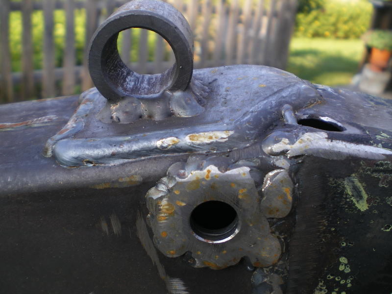

img]http://up.picr.de/21484499nb.jpg[/img]

BeitragVerfasst am: 04.04.2015 14:58:03    Titel:
Bergeöse?
autoteam-essen.de
Schmiernippel
Wohnort: Laubendorf
...und hat diesen Thread vor 4053 Tagen gestartet!
1. Land Rover Defender 90,300 Tdi / Defender 110 200 Tdi
BeitragVerfasst am: 04.04.2015 17:39:11    Titel:
Ja sozusagen, damit ich notfalls Schäkel einhängen kann!

BeitragVerfasst am: 04.04.2015 17:42:39    Titel:
Gute Idee,wobei ich die Röhrchen noch gegen wegreißen abgestützt hätte.

BeitragVerfasst am: 04.04.2015 19:32:57    Titel:
Schön und schön gefährlich. Mein Kursleiter würde die Dinger nie benutzen, nur festgeschraubtes, sagte er... Ja
