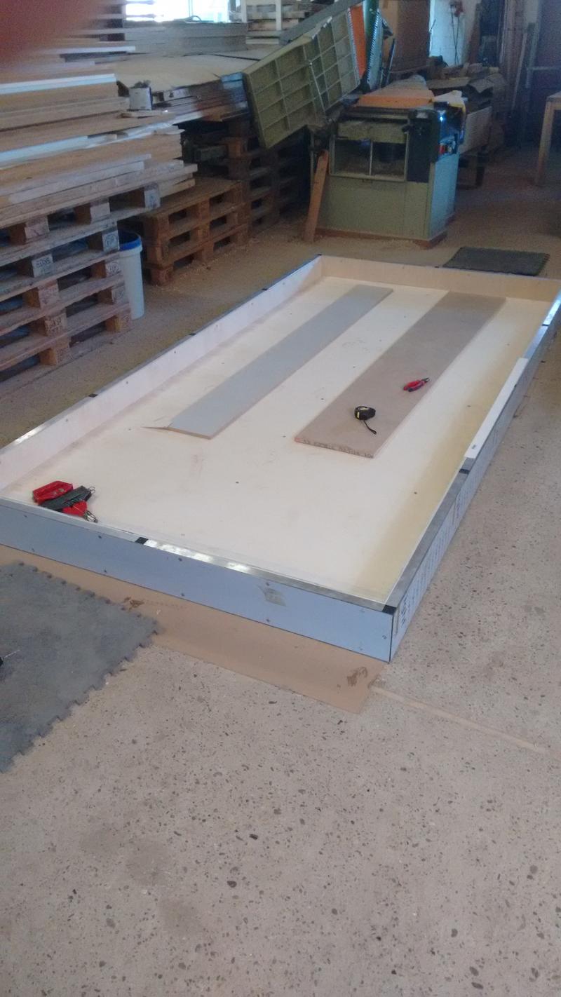

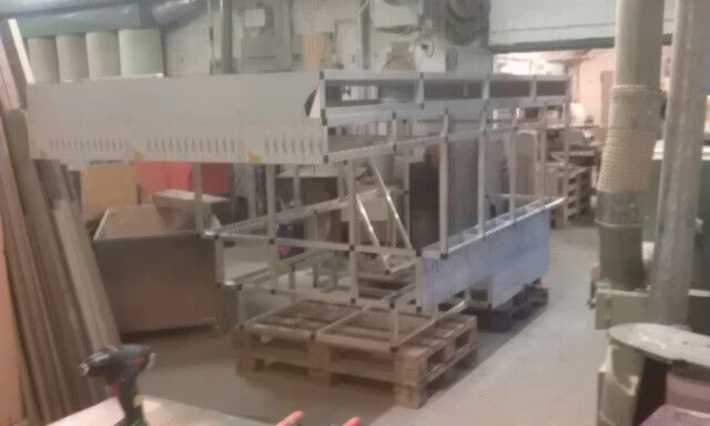

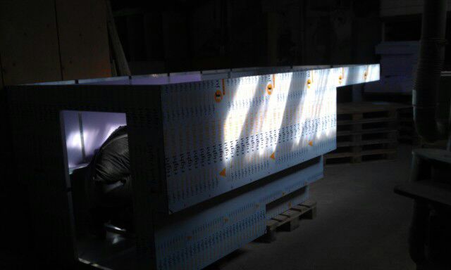

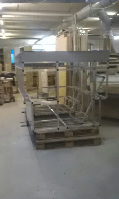

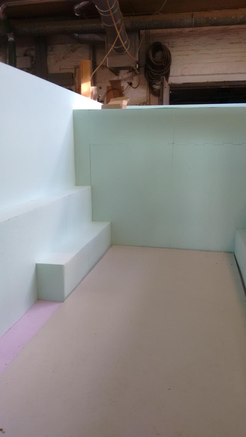

Hier ein paar Fotos vom Rohbau...

Sind das "normale" Steckprofile? Wie vermeidet Ihr Kältebrücken bei all den Profilen? Füllt Ihr sie noch mit Schaum aus? Oder kommt die Dämmung von Innen gegen die fertige Wand? Werde nicht ganz schlüssig aus den Bildern :)

Hej! Es sind keine normalen Steckprofile, sondern Verbinder mit Stahlkern. Die Dämmung ist zum einen zwischen dem Rahmen, zum anderen ist innen noch einmal 7mm flächig gedämmt.

Sieht schonmal Klasse aus. Nur zum Verständnis: Wieso nicht geschweisst?

Schrauben, Metal, Alu, Schweißnähte alles kann reißen wieso also nicht mal Steckverbindungen. Wenn die Außenhaut erstmal draufkommt dann ergibt das ganze doch eine andere Stabilität.
Sieht schon mal sehr gut aus, weiter so.
Im letzten Bild ist die Dachschale zu sehen, kommt da noch Holz mit ein oder sieht das nur so aus?

Alu schweißen kann ich leider nicht ;-) Das Stecken ist außerdem ein bisschen fehlerverzeiheder. Die Steckverbinder sind auf Presspassung gefügt und zusätzlich verklebt.
Die Innenverkleidung kommt aus 4mm wasserfest verleimtem Sperrholz. Der Boden aus 15mm.
Heute abend sollte es ein Bild mit aufgesetztem Dach geben.
