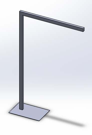

DerGlonntaler
BeitragVerfasst am: 06.04.2015 13:55:04    Titel:
wenn Platz hast für lange Stangen, dann zwei Vierkantrohre und rauf rollen
oder nen fertigen Motorkran kaufen und den etwas umbauen, damit er die nötige Höhe schafft
oder selber was bauen
ein Gestell in Form wie der Motorkran aber mit Seilwinde und von hinten unters Auto schieben
Last anheben, Auto wegfahren, ablassen
wenns kleiner sein soll, Grundplatte mit Ständer und Ausleger
mit einem Reifen drauf fahren, schon steht er fest, dann muß der Mast halt drehbar sein

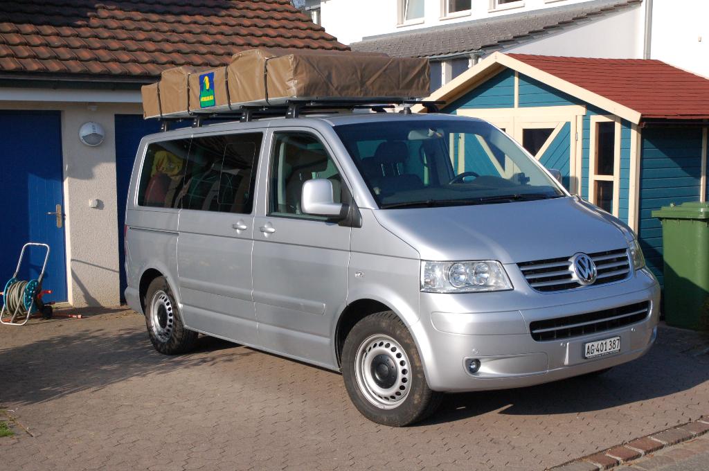

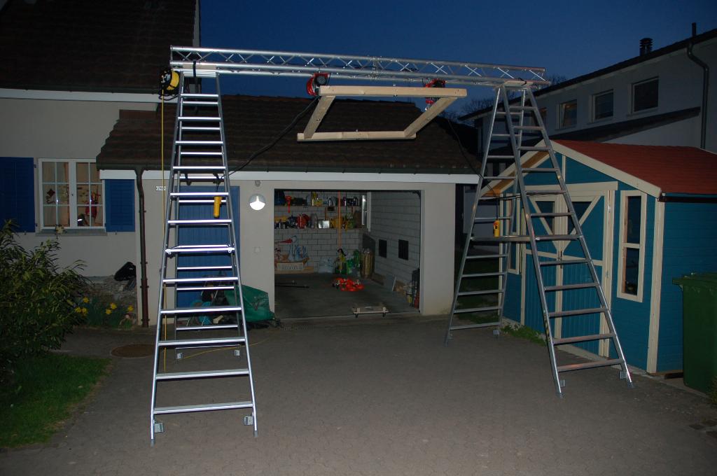

BeitragVerfasst am: 06.04.2015 14:27:34    Titel:
Ich hatte das Dachzelt auf einem geseikelten T5. Höhe war 205cm. Da musste was grösseres her Hau mich, ich bin der Frühling
 Dateiname:  102.JPG
 Dateigröße:  148.1 KB
 Heruntergeladen:  1220 mal
 Dateiname:  101.JPG
 Dateigröße:  117.46 KB
 Heruntergeladen:  1192 mal
grafe
Behind Flashi in Morocco
BeitragVerfasst am: 06.04.2015 14:29:43    Titel:
ich machs mit nem gabelstapler Euer Wunsch sei mir Befehl
gut, den hat nicht jeder zur hand, aber das ist meine variante

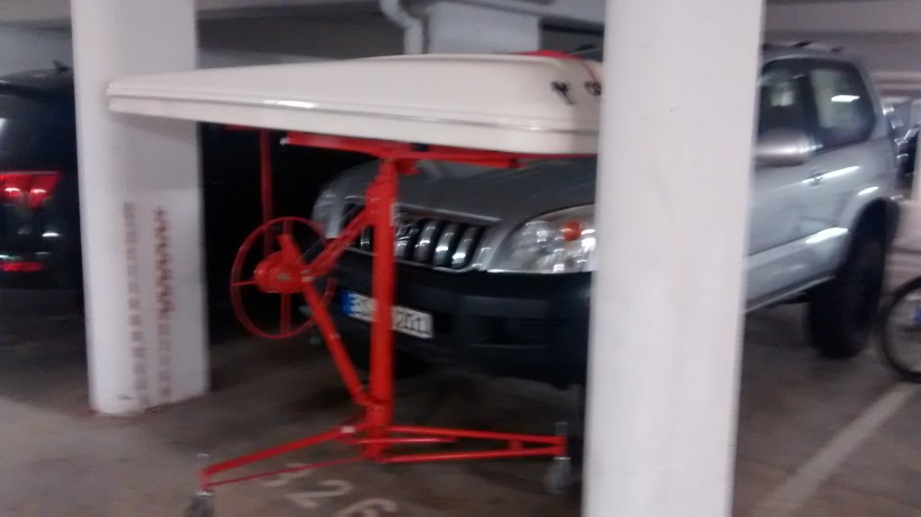

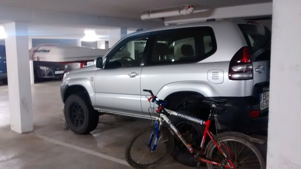

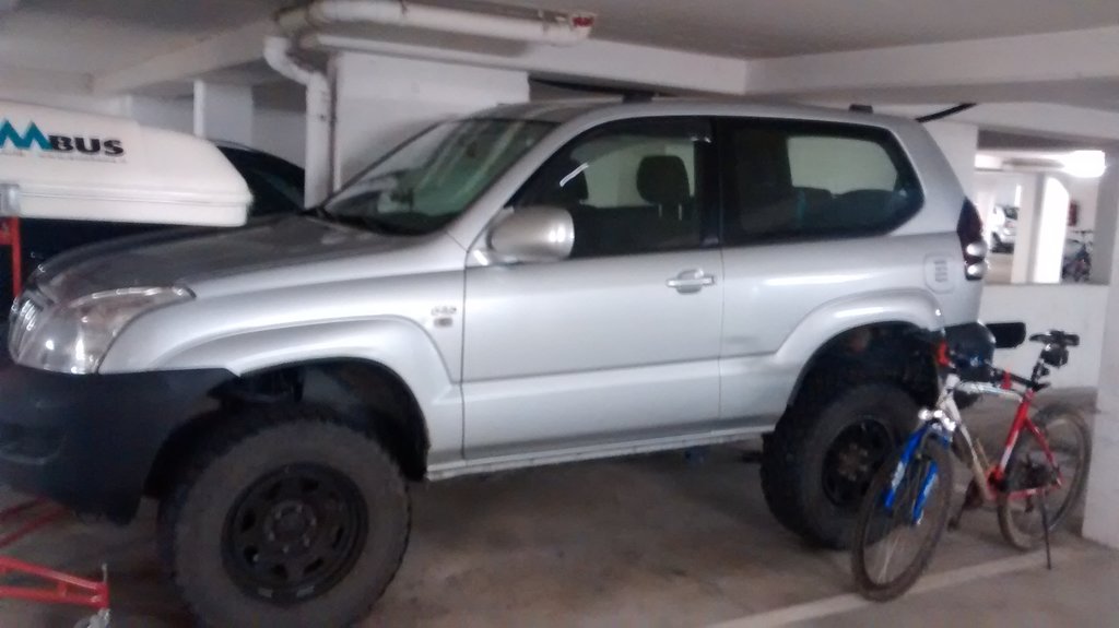

Meine Lösung:
Mit dem "Kran" kann ich theoretisch das Dachzelt alleine aufladen. Allerdings ist das leider nur Theorie, denn 60kg wollen erstmal auf die Höhe des Cruisers gekurbelt sein und dann hat man immer noch nicht das Zelt aufs Dach rüber gewuchtet Unsicher .
Allerdings macht der Kran das Aufladen des Zelts zum Kinderspiel, wenn man zu zweit ist. Die ideale Lösung wäre IMHO aber entweder Aufhängung überm Auto am Parkplatz (aufgrund mangelnder Höhe bei mir nicht machbar) oder Gabelstapler (wie bei Grafe).
emji
Wohnort: Aargau
1. Mercedes Sprinter 319 4x4 (Oberaigner)
2. VW T5 Multivan TDI 4-Motion (Seikel-Umbau)
BeitragVerfasst am: 06.04.2015 15:44:51    Titel:
Stimmt, Gabelstapler hatten wir auch mal, war schlussendlich die einfachere Lösung als das Riesengestell :)
War ein billiges China-Teil, handbetrieben mit Maximalhöhe von 250cm. War fast schon die perfekte 1-Mann-Lösung.

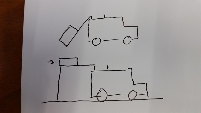

hab vorhin noch ein wenig brainstorming betrieben.
meine lösung wird wohl so aussehen:
eine alte leiter wird mit einem ende am hinteren dachträger provisorisch mit scharnieren befestigt.
am unteren ende der leiter kommt das dachzelt mit spanngurten angebunden.
dann wird das untere ende bis in die waagerechte angehoben und mit einer stütze fixiert.
nun wird das zelt losgemacht und ich kann es waagerecht über kopf auf den dachträger schieben.
wenn es dann auf dem dachträger ist, kann ich die leiter wieder abmachen und in den keller legen.
einfach, aber effektiv.
vorteil: man kann die leiter auch sonst weiternutzen
nachteil: man muss aufpassen, das das dachzelt nicht seitlich von der leiter fällt. (evtl zwei leiterteile nebeneinander schrauben ?)

BeitragVerfasst am: 06.04.2015 21:21:19    Titel:
quasi wie agent smurf oben auch schon beschrieben hat
der defenderblog: http://bigbili.blogspot.com/
Agent Smurf
ex AndreasHannover
Wohnort: Celle
BeitragVerfasst am: 06.04.2015 21:43:55    Titel:
genauso in der art dacht ich mir das, wenn du seitliche führungen anbrgst oder räder mit hohlkehle nimmst dürfte da auch nichts verrutschen
