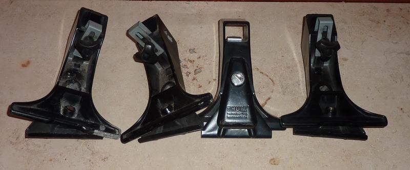

ich schrieb ja schonmal irgendwann, dass ich in meinem Afrikaauto einen neuen Dachträger brauche.
Da ich immer noch eine große weiße Kiste auf dem Dach habe, wo der ganze Campingkram reinkommt, ist meiner Meinung nach eine ganz einfache Konstruktion aus ein paar Füßen mit ein paar Steben das Brauchbarste.
Kleines Problem, die Füße brauchen ein Rechteckrohr mit 20x30x1400mm, und das gibt es nirgendwo in Südafrika, jedenfalls nicht in Edelstahl.
die 951 Füße sind sehr ähnlich, aber nicht aus Alu-Guss
Es gibt wohl Alu, aber nur mit einer Wandstärke von 1,5mm. Auch bei 4 Trägern meiner Meinung nach zu schwach. Ist ja nicht immer alles 100% gleichmäßig belastet und ich stütze mich vielleicht auch mal drauf.
Was ich fragen wollte: würdet Ihr 20x30 Edelstahl in Wandstärke 2mm oder 20x30 Alu in Wandstärke 3mm nehmen?
Ist jetzt nur eine Frage vom Gewicht für den Flug.
