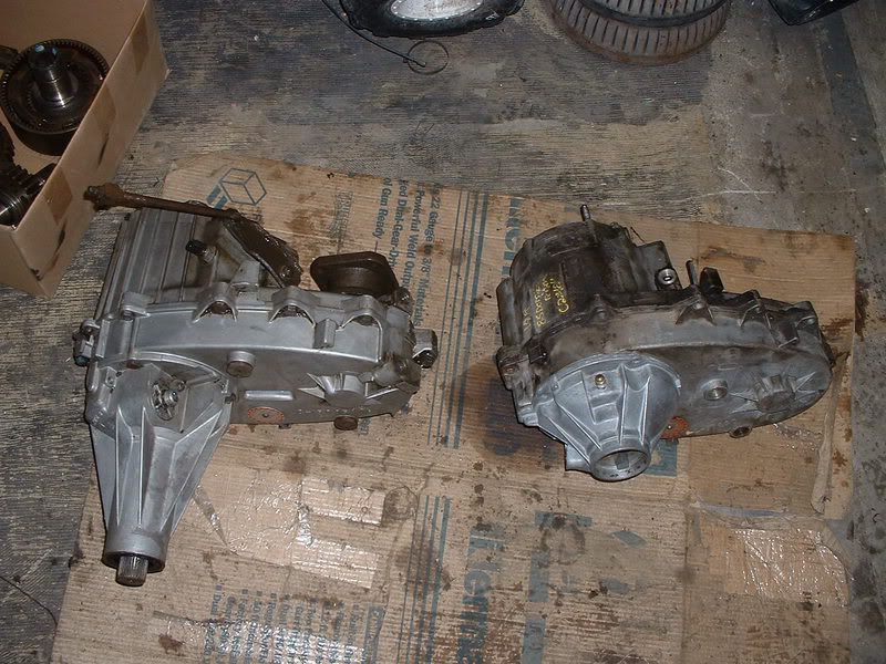

Hallo hier mal der Vollständigkeit halber habe ich ein Vergleichsbild aus dem CK5 Forum gefunden.
Darauf ist der Unterschied zu erkennen wo einige in den Staaten umbauen. Wobei ich denke in dem Moment wo man die Welle tauscht ... also das macht was du beschrieben hast, wechselt ja auch die "Eingangsseite" vom Getriebe aus. Das bedeutet dort würde ich als nächste Probleme bekommen *reine Vermutung*
Deshalb denke ich die Lösung liegt bei dem "COMPLETE AND PRECISION BALANCE UNITS"
http://www.driveshaftsuperstore.com/SYE_Kits_$375.htm
da das 0,5 und 1 t Kit nur um ein paar Dollar auseinander liegt würde ich wahrscheinlich zum größeren Kit tendieren. Muss ich nur noch ermitteln ob ich ein short Spline oder long Spline einbauen kann.
