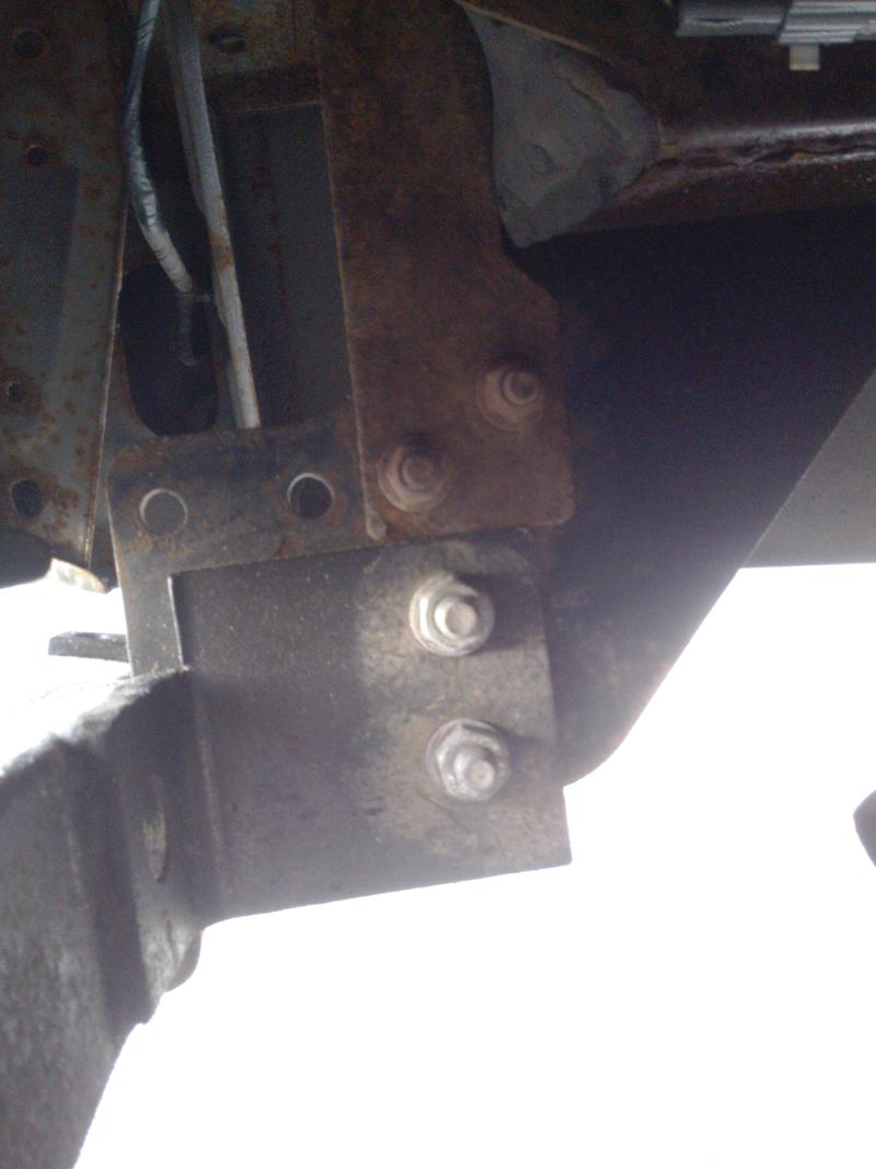

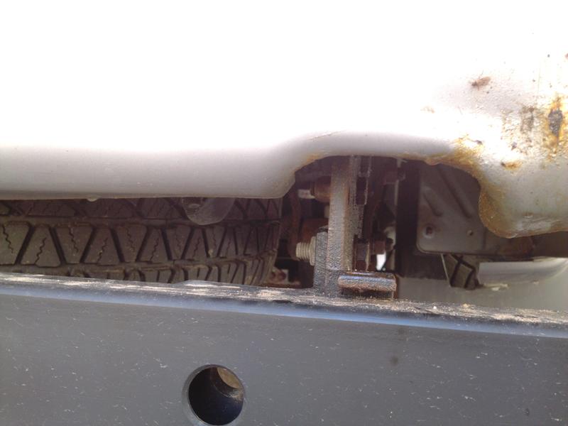

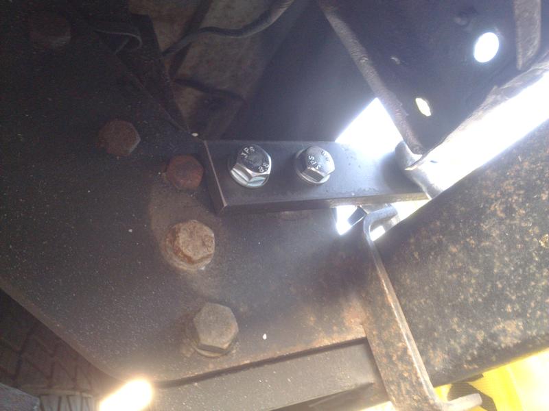

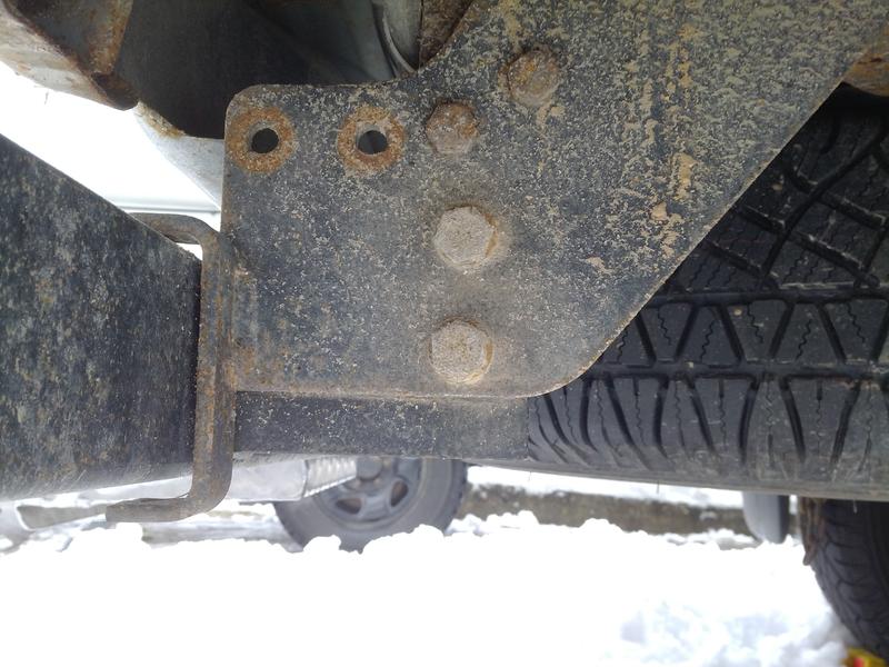

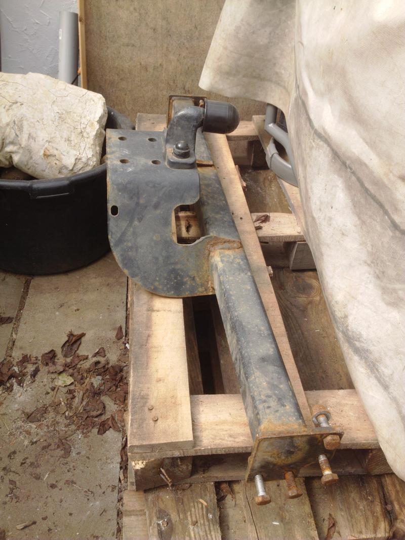

Hallo zusammen,
ich würde gerne an meinem Mazda einen Bergepunkt hinten bauen.
Ich habe die AHK demontiert, da ich mir einen alternativen Unterfahrschutz / Stoßstange habe bauen lassen. In die kann ich meinen Einstiegstritt für die Wohnkabine einhängen (das Konzept hat sich 100% bewährt).
Die Stoßstange ist aus einem 3mm Stahlvierkantrohr. Die Halterungen sind 8mm aus einem T-Träger gesägt (das war übrig). Ist an zwei der 4 Orginalen Halterungen mit M12 8.8 Verschraubt.
Ich habe an der Stoßstange das Auto in Tunesien schon 1mal aus einer Düne gezogen... LKW Spanngurt (5t orange) drum gelegt (an der Stelle wo der Winkel ist) und los ging es. Hat gehalten aber ganz wohl war mir bei der Sache nicht. Sehr einseitige Zugkräft, weil ich keine Möglichkeit hatte was auf der anderen Seite zu befestigen ohne das es verrutscht.
Das Bergefahrzeug (LC) ist voll in der Gurt gefahren (3-4mal)
Ich dachte das ich aus einem 8mm Stahl eine Platte baue und die auch an die Originalen Haltepunkte der AHK verschraube, so das man dort auf jeder Seite einen Schäkel festmachen kann.
Halteplatte 8mm - AHK Halterung 8mm - Halteplatte8mm
Dann hätte man 24mm Breite und könnte da ein 20mm Loch rein machen für die Schäkel. Passt das? Klar der Punkt ist vermutlich fester als der Rahmen... oder ist das alles zu over powered ?
Hier mal ein paar Bilder:
Die Löcher in der Stoßstange waren mal für einen Lastbock gedacht. Aber die Auflagefläche hinten ist nicht plan (der Winkel läuft etwas zu). Daher ist ein anschrauben nicht wirklich machbar.
Man könnte die Gurte evtl. um die Enden links und Rechts legen und dann zur Mitte verbinden. Ich bin mir aber nicht sicher ob das so hält mit der Kante am Metall...
Hat jemand sonst noch eine Idee?

Kannst Du schon machen, aber diese Stoßstangen (der Balken) halten etwa 5 -6 Tonnen aus, von daher könnte Dein Aufwand schlicht überflüssig sein.
Der angeschweisste Träger für die Kugel hält immer noch min. ca. 4 to. aus.

@Schlickschlurfer: Der Balken / AHK ist nicht mehr dran und soll auch nicht mehr hin... weil der bzgl. dem Tritt stört. Grins

Markes hat folgendes geschrieben:
Ich hab ja keine Ahnung, wie Dein Ersatz im Vergleich zum Original-Balken bezüglich Materialstärke und Festigkeit gestaltet ist.
Sollte er schwächer sein als der, halte ich das für einen Fehler, aber jeder muss wissen was er tut.
Wenn Dein Ersatz jedoch genauso stabil ist wie das Original, gelten meine Worte von oben.

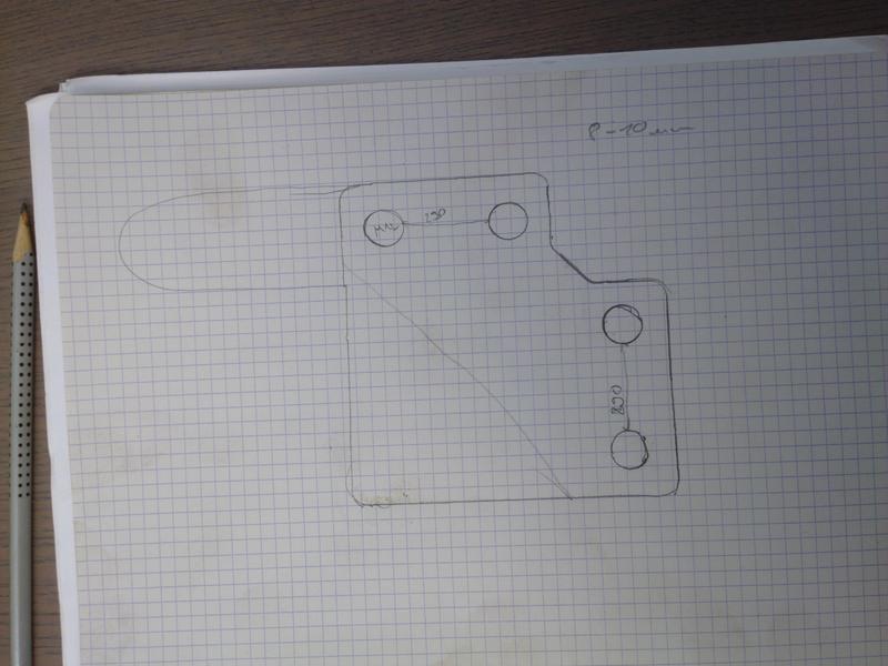

BeitragVerfasst am: 26.04.2015 18:01:43    Titel:
Hi,
ich wollte die Halterung direkt links und Rechts an die alte Halterung schrauben ohne den Balken in der Mitte. Meine neue Stoßstange hinten ist ein 3mm 4-Kant Rohr. Das sollte evtl. reichen um Kräfte zwischen den Rahmenenden zu unterbinden?
Ich muss mal mit einem Metallbauer sprechen. Oder hat jemand eine Adresse wo man sich Metall teile schneiden lassen kann?
Danke und Grüße

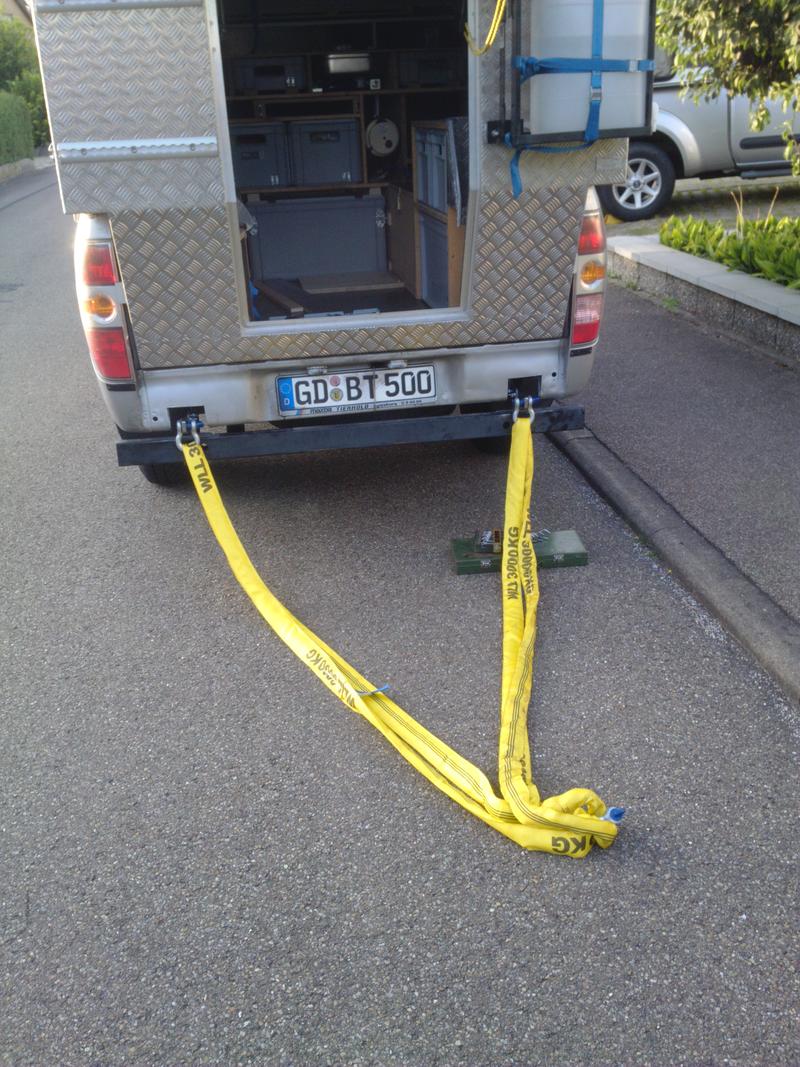

BeitragVerfasst am: 13.07.2015 20:56:52    Titel:
Habe mal gebastelt, mal sehen ob das so hält. Da die Stoßstange aber auch gehalten hat, gehe ich mal davon aus. Ich werde es spätestens merken wenn ich bis zum Bodenblech feststecke und der Punkt dann abreißt.... was ich nicht hoffe :)
Mit dem Gabelstabler konnte man das Auto daran hochheben :)

BeitragVerfasst am: 14.07.2015 07:27:33    Titel:
Servus !!
das schaut doch eh SEHR vernüftig aus ....... YES
beim anZIEHEN wird das gaaanz sicher halten.
was du aber bleiben lassen solltest ist das ANREISSEN Obskur Obskur
wenn zb. das Fahrzeug tief im sand steckt und ein anderes mit schwung versucht es herraus zu ziehen.
da kommen dann Kräfte zusammen die dir den ganzen Heckteil verbiegen oder sogar abreissen können.
wenn überhaupt dann nur mit einem sehr elastischen gurt der die kraftspitzen aufnimmt und der sollte auch die dementsprechende bruchlast haben.
bei einem 2,8 t Auto kannst du da ganz schnell mal mit 6- 10 tonnen rechnen ,die schäkel müssen natürlich ebenso stark sein.
es passieren immer wieder sehr unschöne Sachen bei so ""Hauruck"" Aktionen.
gruss ,michi
