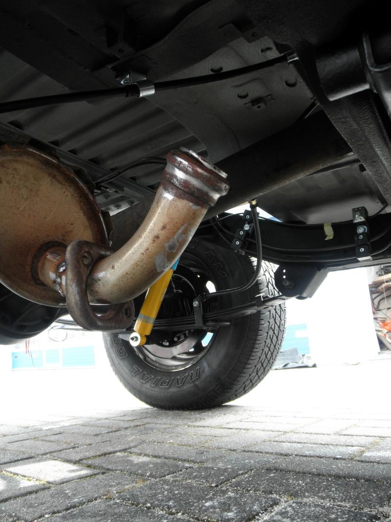

Grüß euch!
Ein guter Freund von mir hat einen 87er Pajero mit Blattfedern an der Hinterachse. Als er mich letztens besucht hat, ist mir aufgefallen, dass das Heck seiner Kiste etwas nach unten hängt. War aber unbeladen. Jetzt hab ich Fotos von den Federn an der Hinterachse gemacht und würd gern von euch wissen, ob man anhand der Fotos sagen kann, ob die Federn kaputt sind oder nicht.
Auf mich als Laie wirken sie sehr müde. Unsicher
Was meint ihr?
Danke danke!
Hans

Sei gegrüßt,
den Fotos nach ist kein Bruch der Federn zu sehen. Die biegen sich aber auch sehr nach innen, was meiner Meinung nach nicht sein sollte. Die sind einfach alt und müde geworden.
Einfach mal gegen neue ersetzen, schadet nicht. Hast du auch noch ein Bild von außen?
Grüße, Justin

Hi,
die sind mausetot, biegen sich schon nach oben...
Www.blattfedern.de
Grüße

Dank euch!
Ich stecks ihm, dass er neue Federn braucht. Vielleicht gleich ein anderes Fahrwerk mit Höherlegung...
Naja, seine Kiste, seine Entscheidung.

Ich würde ihm zunächst neue Dämpfer spendieren. Meiner hing ähnlich und nach einenm neuen Satz Bilstein Dämpfer steht er wieder top da. Hab da n schönes Beispiel. Mein silberner mit alten Dämpfern, da hängen die Blattfedern fast waagrecht. Nach den neuen Dämpfern und einer rein optischen Frischzellenkur der alten Federn sind sie wieder halbelleptisch und meiner roter hat einen einseitigen Federnbruch gehabt (!) und ist trotzdem höher als der Silberne (und das lag nicht am fehlenden Reserverad. Ich würde zunächst die Dämpfer erneuern (ist zudem billiger bei "Normalen") und dann schauen was er macht. Was hat n der für n Motor? Den Hinterachsstabi hab ich bei der Blattfederachse noch nie gesehen.

Für fast 20 Jahre alte Blattfedern im Serienzustand ist das normal. Die sind einfach müde.
Aber tot sind die noch lange nicht, wer sowas schreibt hat keine Ahnung von Blattfedern.
Ausbauen, wiederbeleben (sprengen, siehe auch den Toyo-Thread) und wieder einbauen, die halten nochmal 20 Jahre.
Und, btw. Federn federn und Dämpfer dämpfen, aber das sind jeweils ganz unterschiedliche Dinge. Grins

@Schlicky, aufsprengen hält nicht mal für 5 Jahre. Lieber neue einbauen und du hast die nächsten 20 Jahre Ruhe. Das Material an sich ist einfach total alt und eine Aufsprengung macht das für eine kurze Zeit besser aber danach haste des gleiche Problem.

Schau doch mal da rein ob dir die Blattfedern zusagen, viel verkehrt machen kannst du nicht.
http://www.blattfedern.de/index.php?pk_hersteller=34
Blattfedern aufsprengen geht aber Preis und Langzeithaltbarkeit passen nicht zusammen.

genau aus diesem Grund habe ich das nicht erwähnt. Materialermüdung lässt sich durch Aufsprengen nur kurzfristig vertuschen..

Komisch, manche Fahrwerke, die ich gebaut habe, laufen heute noch und haben sich nur im üblichen Rahmen gesetzt.
Materialermüdung ist berechenbar, und die Werte sind heute eher besser als früher, weil die Materialien besser sind.
Und Du, wenn Du tatsächlich NOCH keinen Schein hast, hast da noch ein ganzes Stück zu zu lernen.
Die gezeigten Federn sind in sehr gutem Zustand (was Du mangels Erfahrung schlicht nicht beurteilen kannst) und vertragen mindestens ein Mal aufsprengen ohne Probleme.
Und wenn das mit Überlegung und Hirn gemacht wird, sind sie anach BESSER als neu - und um Einiges besser als das, was man auf dem Aftermarket zu kaufen bekommt.

Zum Thema: Die Federn sehen ziemlich "tot" aus. Halten würden die sicherlich noch ewig, aber das Auto kommt natürlich immer tiefer und die Federung wird immer weicher.
Ersetzen dürfte sich bei einem häufig bewegten Fahrzeug wohl wesentlich mehr lohnen als Aufsprengen (Was natürlich in einem gewissen Rahmen auch ein legitimes und funktionierendes Mittel ist).
