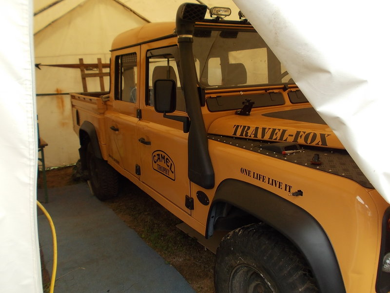

Hier mal ne kleine Doku von unserem 130er...
Viel Spaß beim schauen....
Nach einigen 110er
sind wir im Februar nun endlich zu einem 130er gekommen....
keine schönheit

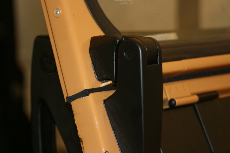

Da ich nie ein Auto so fahre wie wir es kaufen, müssen auch hier einige Sachen in Richtung Optik und Funktionalität verberssert werden....

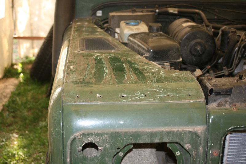

Diverse Vorbesitzer haben nix unversucht gelassen einen hässlichen zustand zu erreichen. Überall mit Aufkleber zugepappt und Bad-silikon in die Ritzen geschossen.

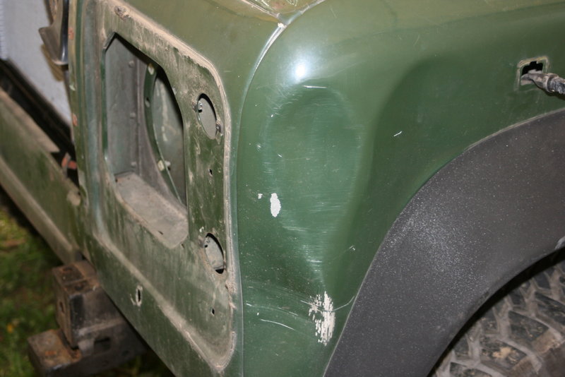

Dellen sind ja normale Kampfspuren und stören uns auch nicht wirklich.
Ich frag mich aber wirklich wie man es schafft den Dachhimmel so zu zerschneiden um da ein Radio festzutackern... hab ja schon viel gesehen, aber das übertrifft alles!
Naja, Hier nun die Fortschritte .... wenns interesiert kann ja immer mal wieder reinschauen

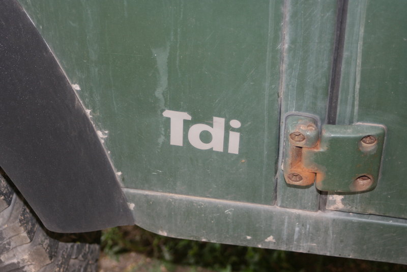

Übrigens, es ist ein 300 TDi Bj.1995 mit 225000 km auf der Uhr....Zahnriemen vor 12000km gemacht Kuplung vor 4000km neu mit allen Teilen. Vor 4000km alle Achsen neu gemacht, alle Bremsen neu gemacht, alle Radlager neu gemacht.....und noch viel mehr.....
Wir lassen uns überraschen.....

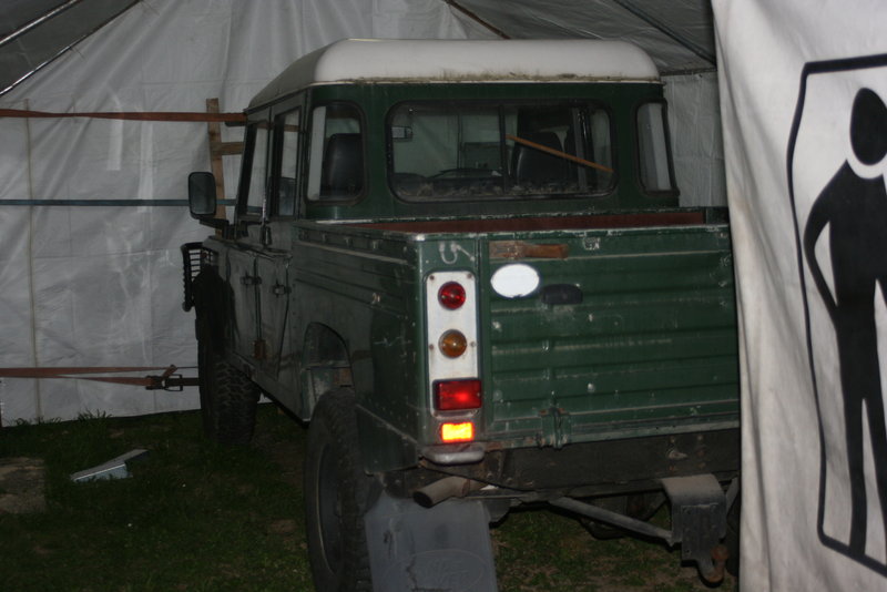

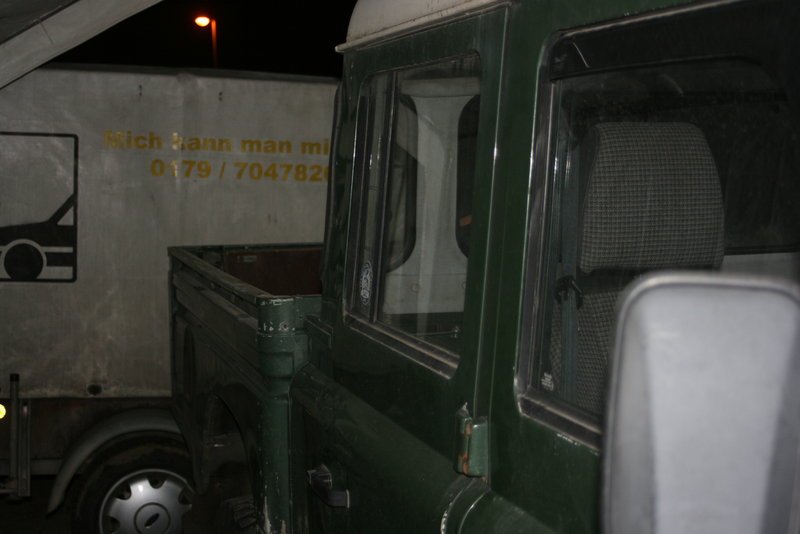

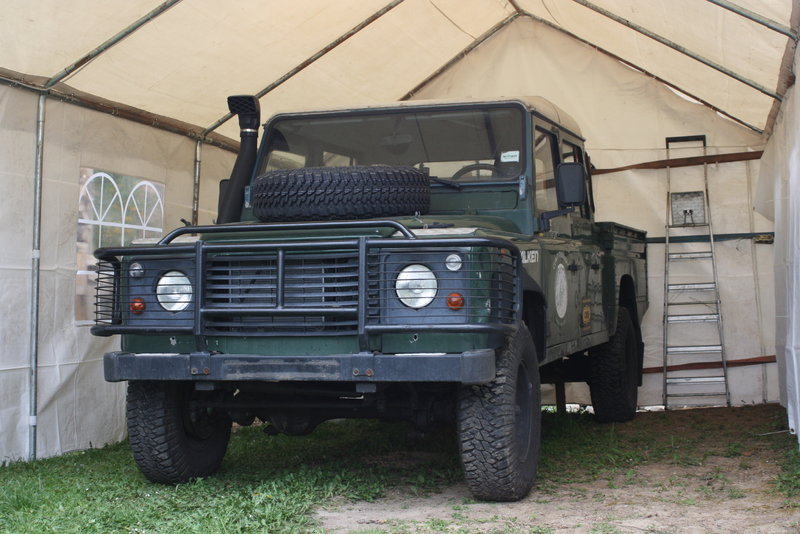

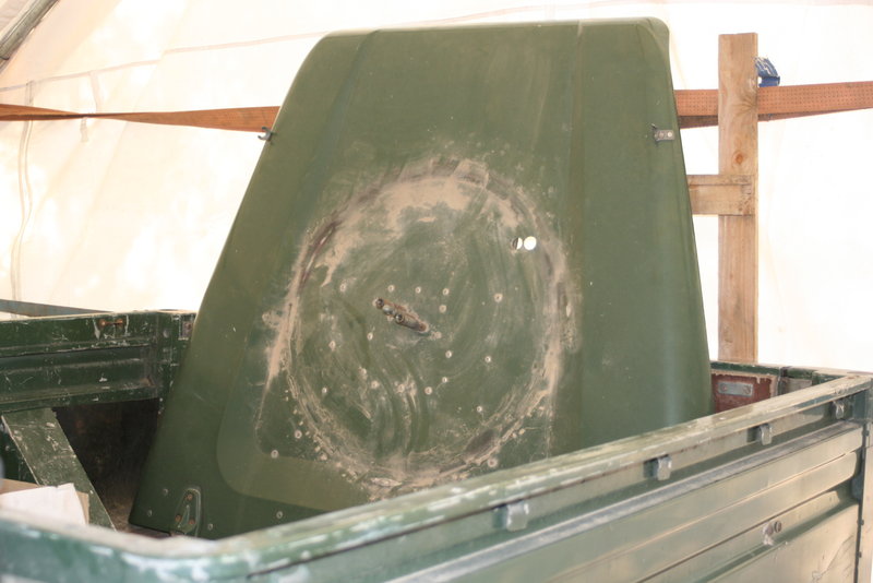

Diesmal haben wir den Wagen von Privat gekauft.....

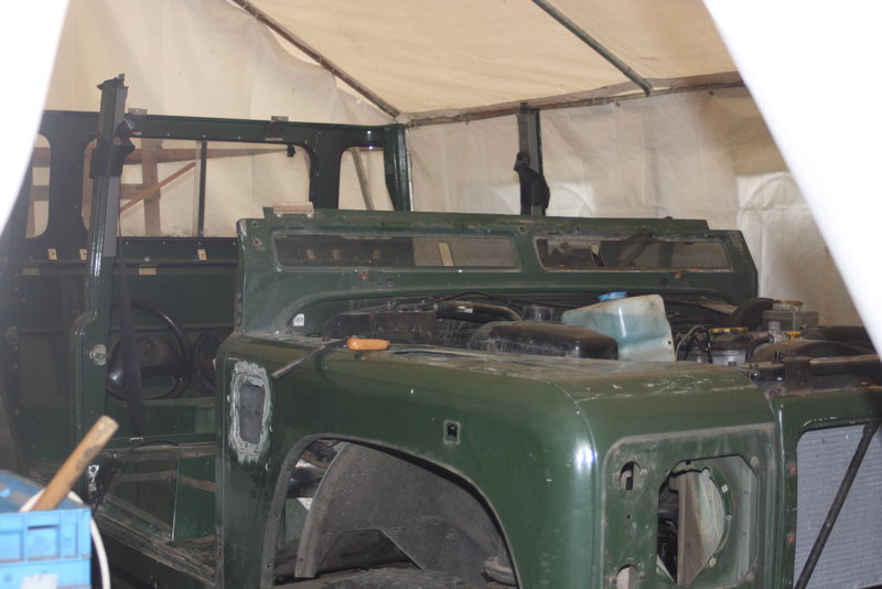

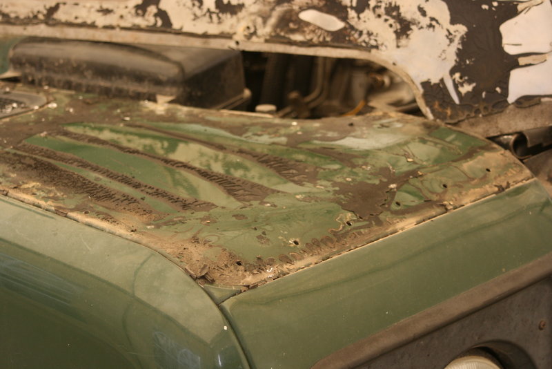

Hier mal ein paar Bilder von dem Wagen.....

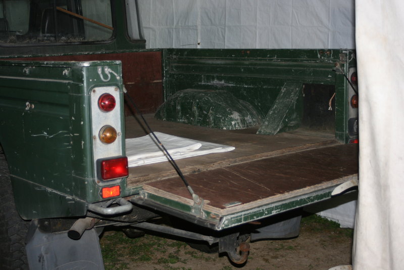

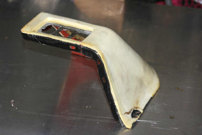

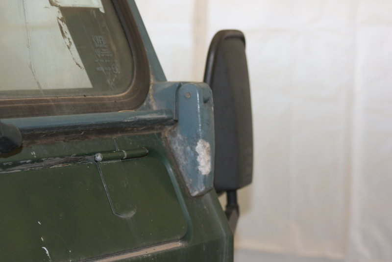

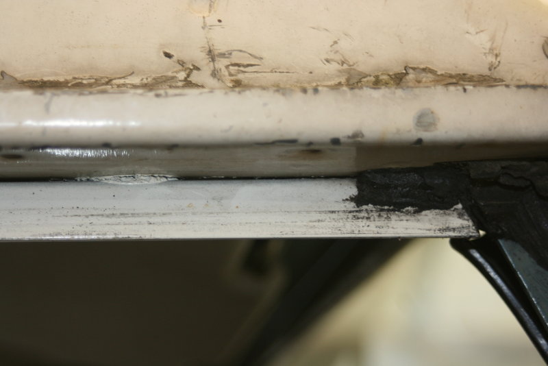

Das wird noch bissel was an Arbeit geben, die Türe hinten schaut schon mal ...gelinde gesagt....scheiße aus!

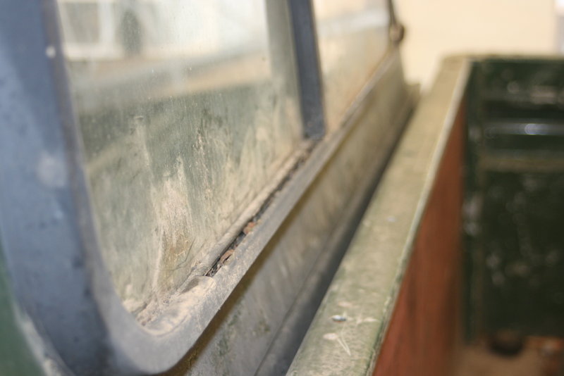

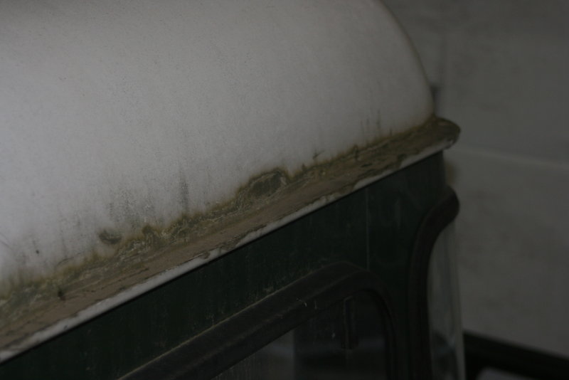

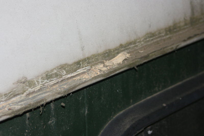

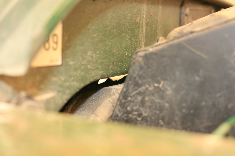

das Dach hat schlitze wo man sich nicht wundern muss warumm immer Wasser reinläuft
Mit der Zeit wird die Einkaufsliste wohl noch ein wenig erweitert werden müssen.... :dogeyes:

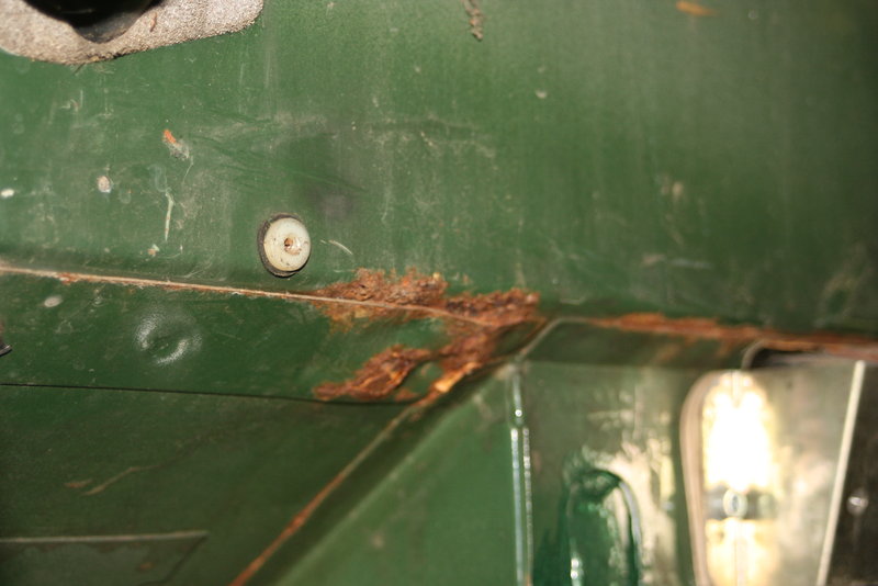

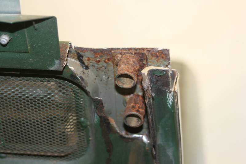

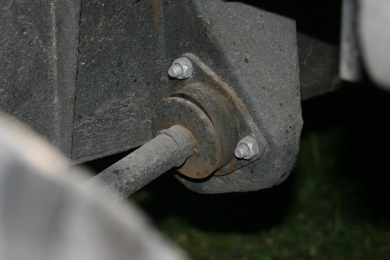

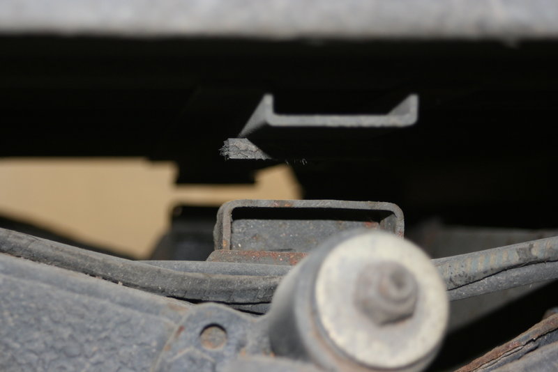

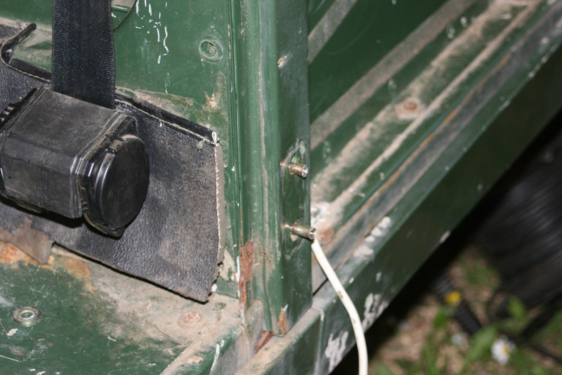

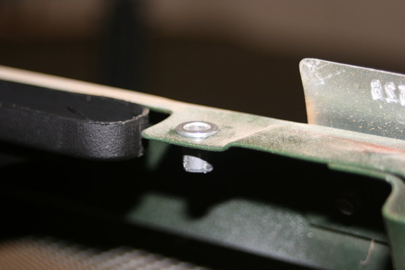

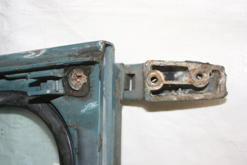

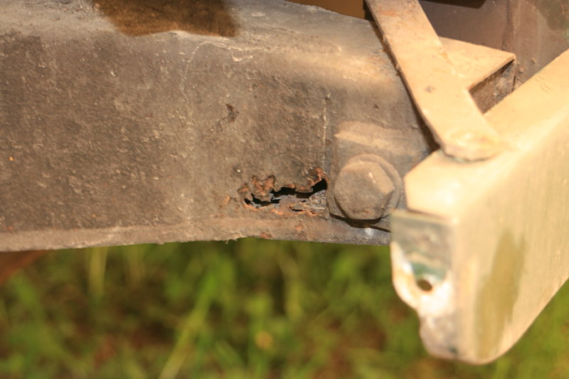

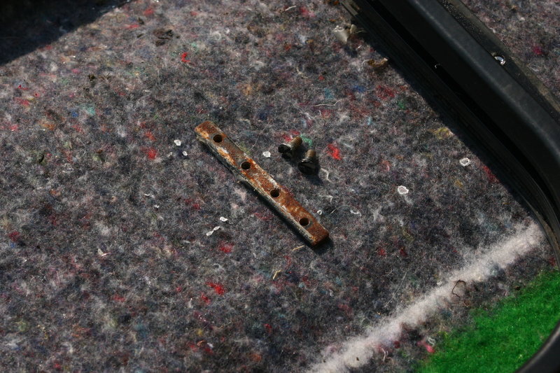

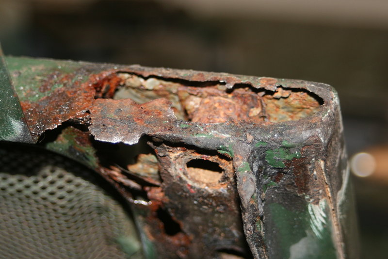

Die 2 Schraubenreste müssen raus....
Hier werde ich wohl schweisen müssen....

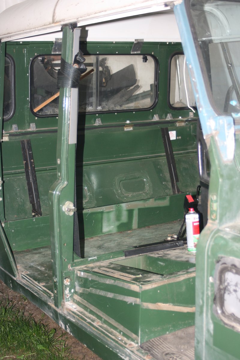

weiter zerlegt:

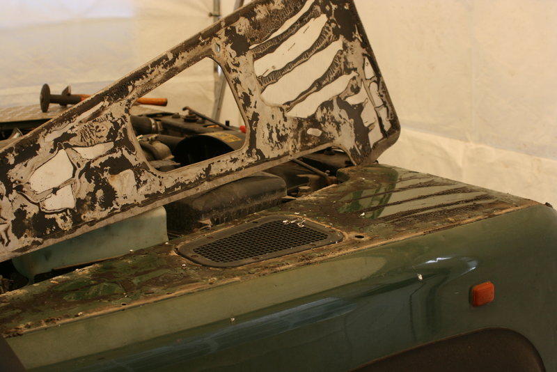

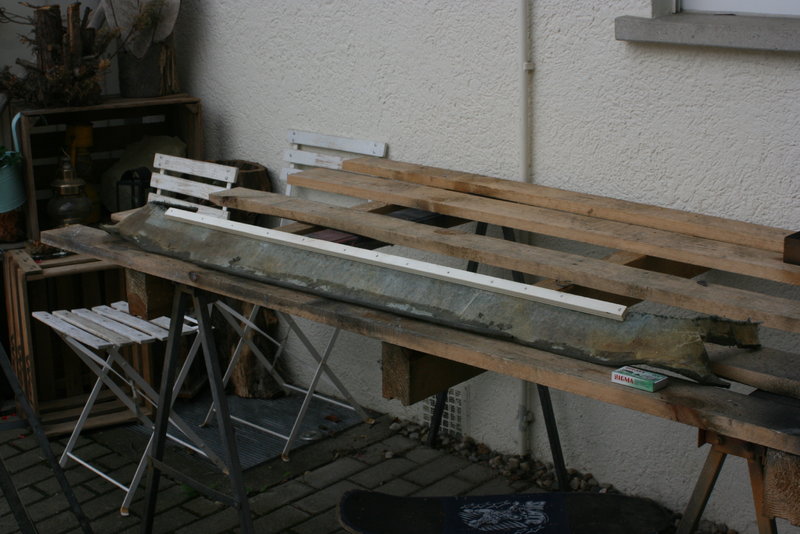

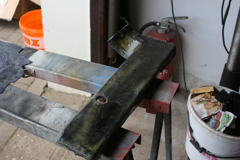

Am schönsten wird es werden die Pampe aus der Regenrinne zu Kratzen....

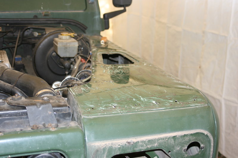

Hier noch die Bilder zu dem Elend...

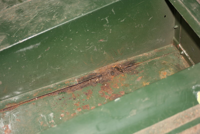

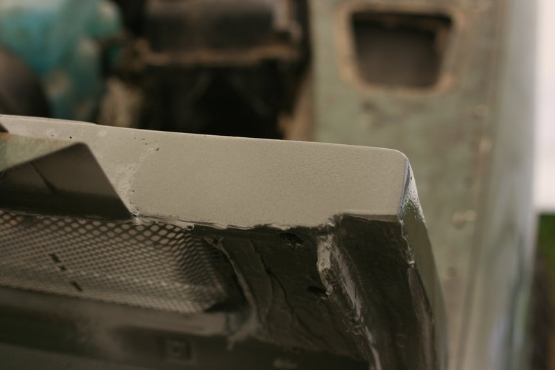

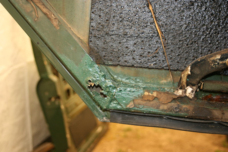

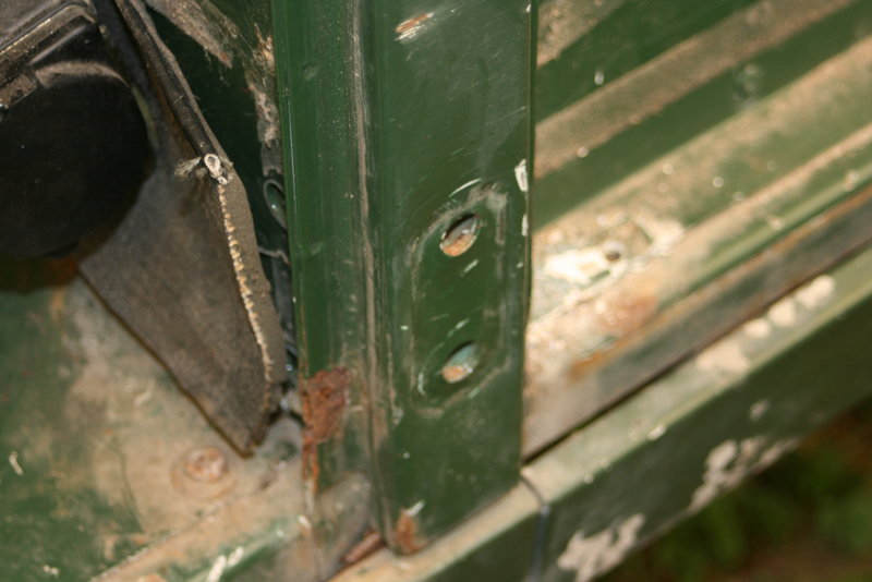

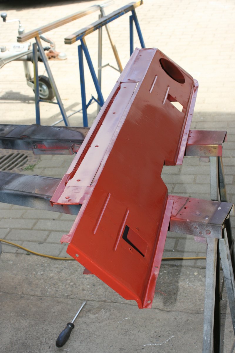

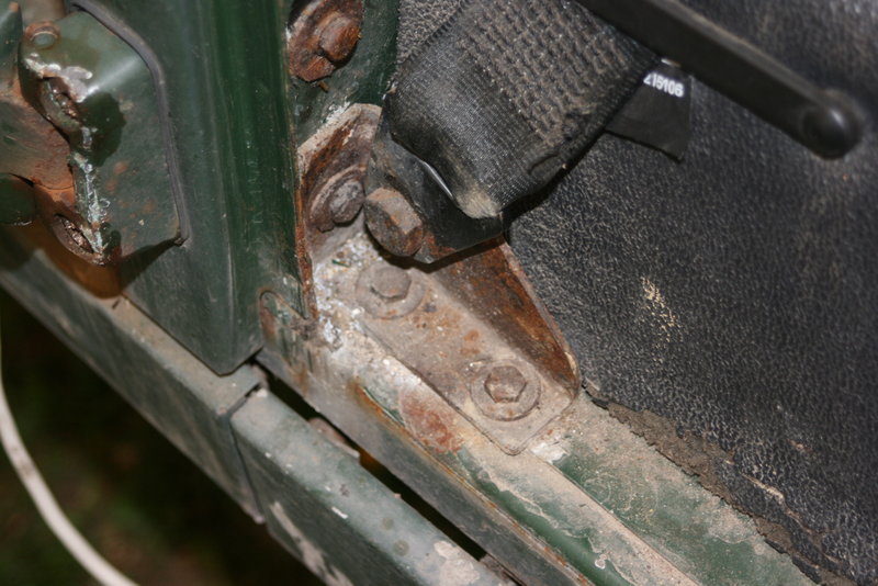

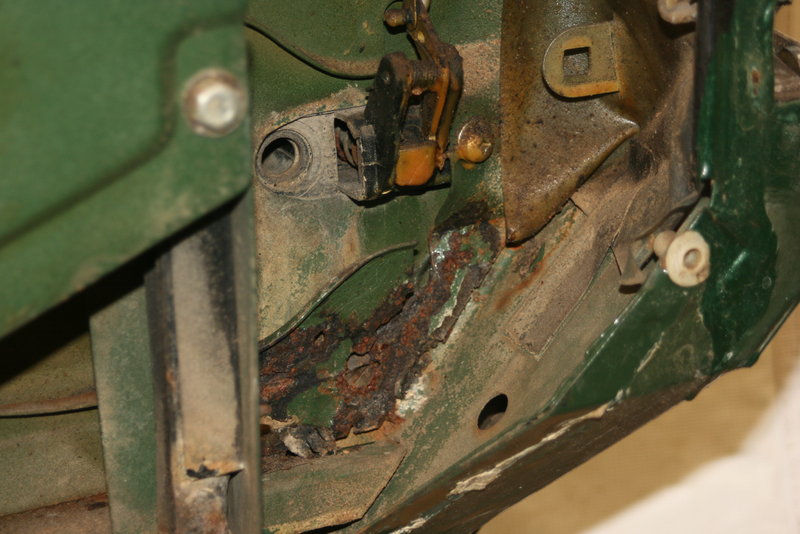

OK, nachdem ich mir diese Ecke nochmal genauer angeschaut habe......ja dann stand mein Entschluss fest das Dach und den Scheibenrahmen runterzunehmen um eben diese Ecke zu sanieren...
und so schauts jetzt aus.... :dogeyes:
mal die Ecke bearbeitet, leider ist der Aku leer geworden und somit gibt es jetzt nur die Rostbilder, gleich mach ich dann die Bilder vom istzustand...

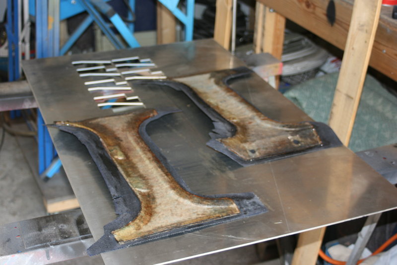

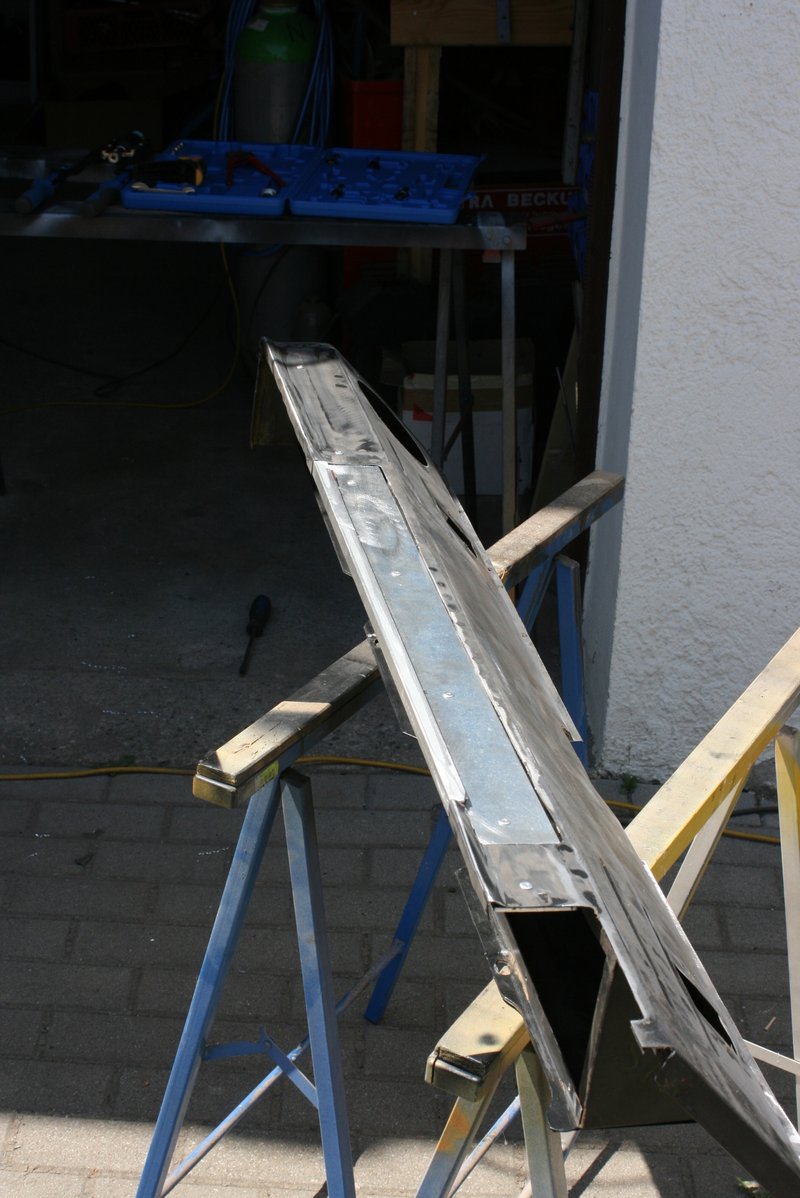

Der Rost ist mit Fertan behandelt worden und heute mit Zinkgrundierung versigelt worden, klar den rost hab ich soweit es ging vorher abgekratzt...

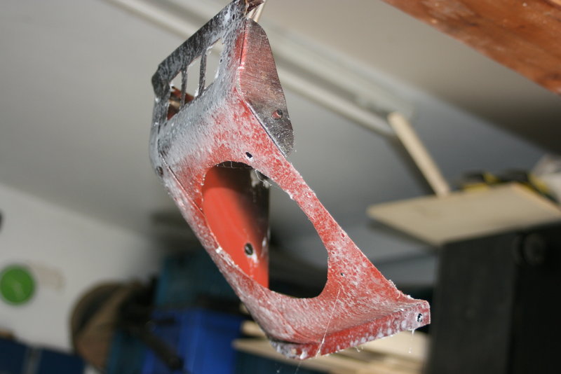

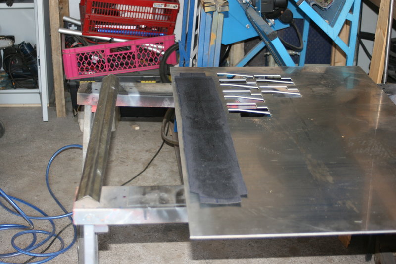

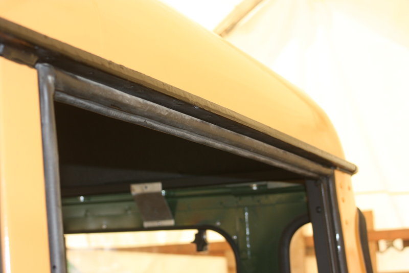

Dann die Bleche zugeschnitten und als Baukasten zusammen geschweißt.
So hier mal paar Bilder von der Ecke...

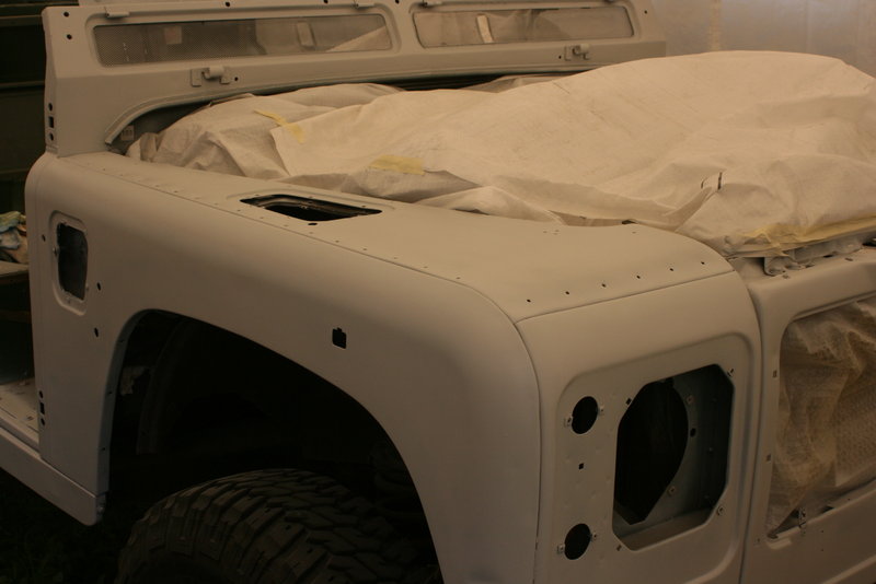

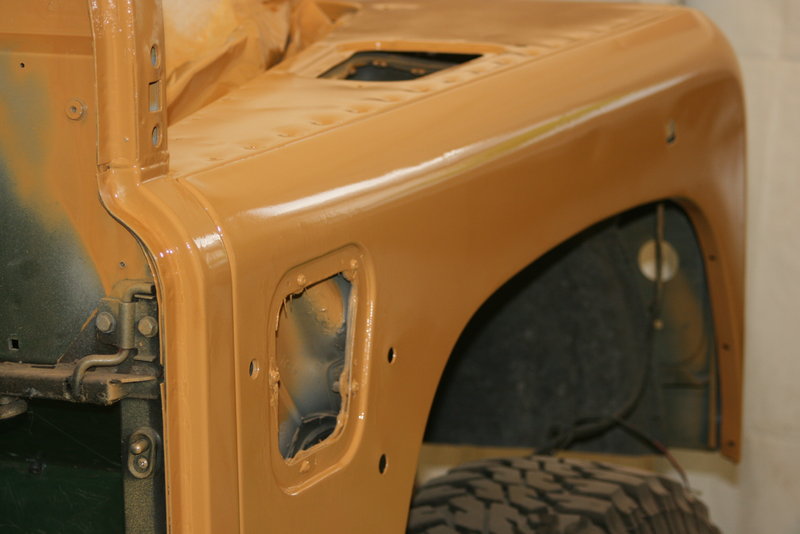

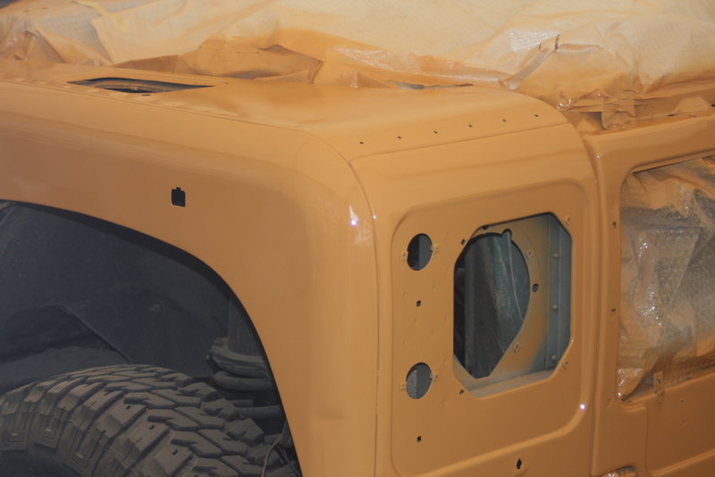

die Tage geschliffen und Grundiert und den Lack aufgebracht....
So langsam wirds.....
Und weiter gehts.....
Es wurde die Rückwand und der Scheibenrahmen gelackt.....

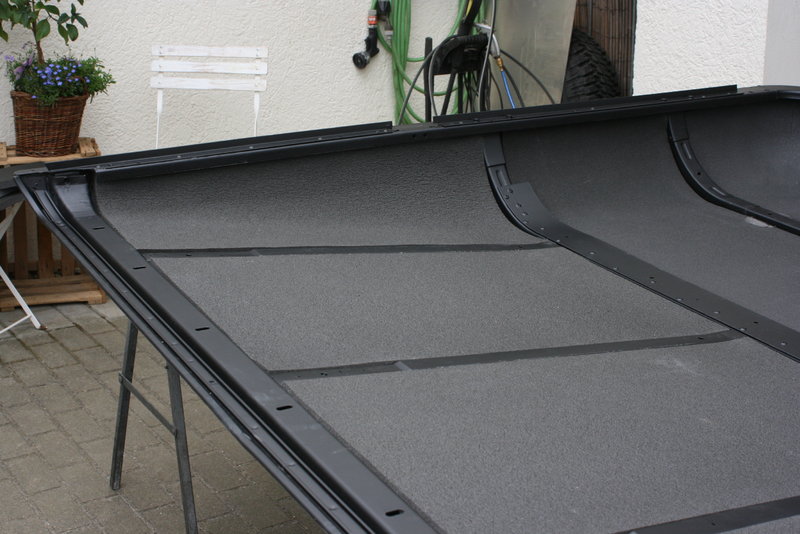

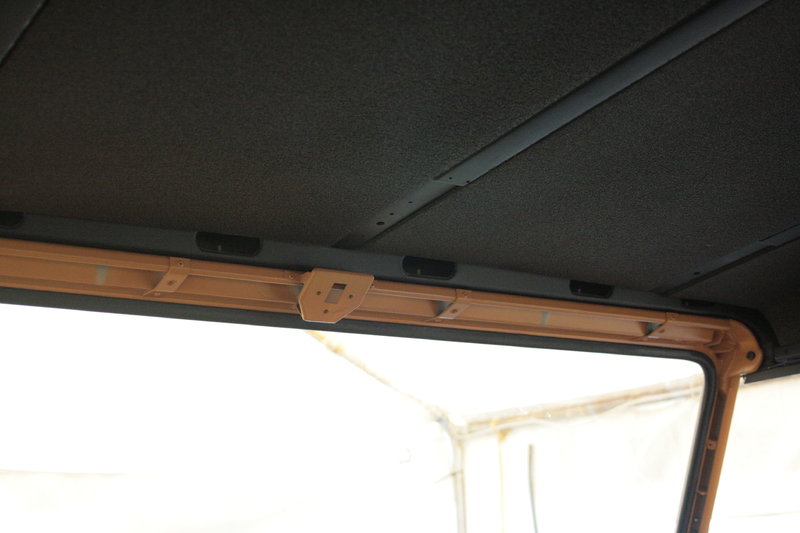

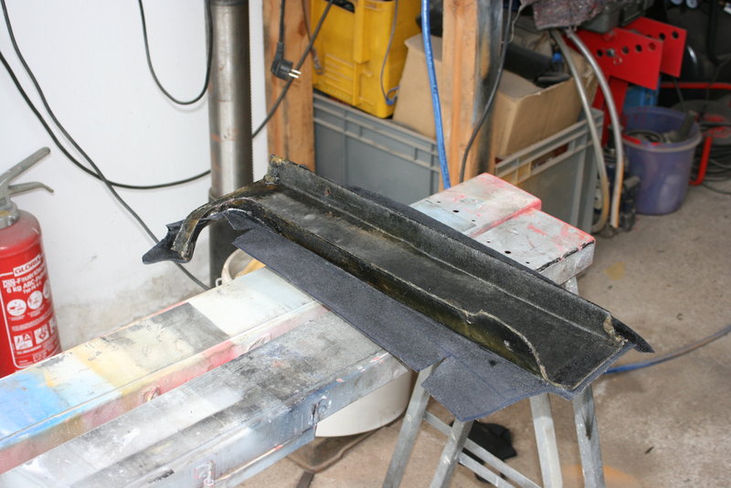

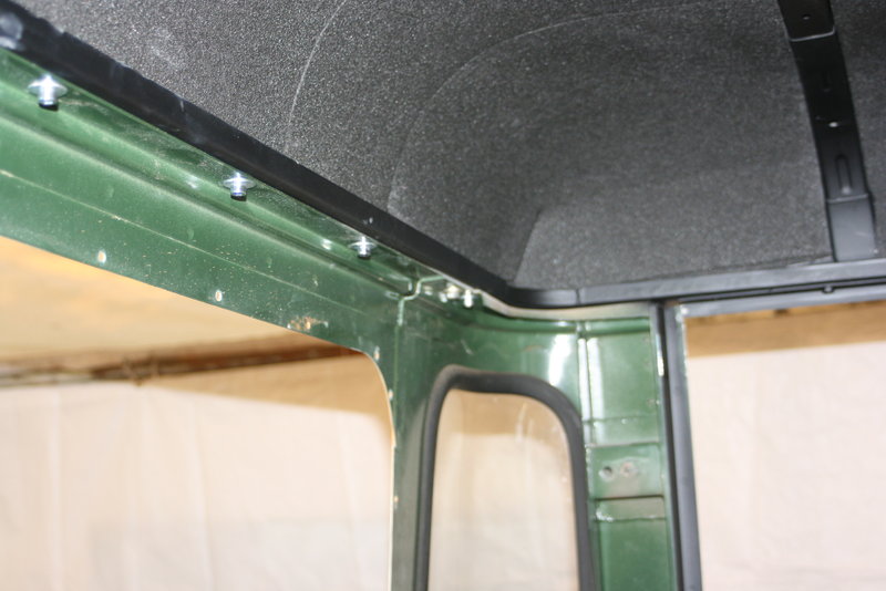

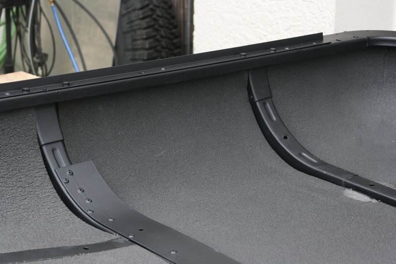

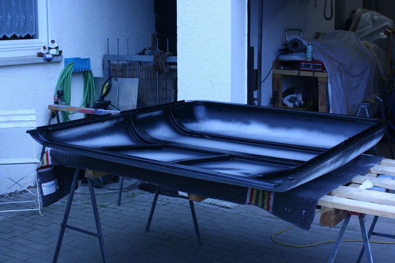

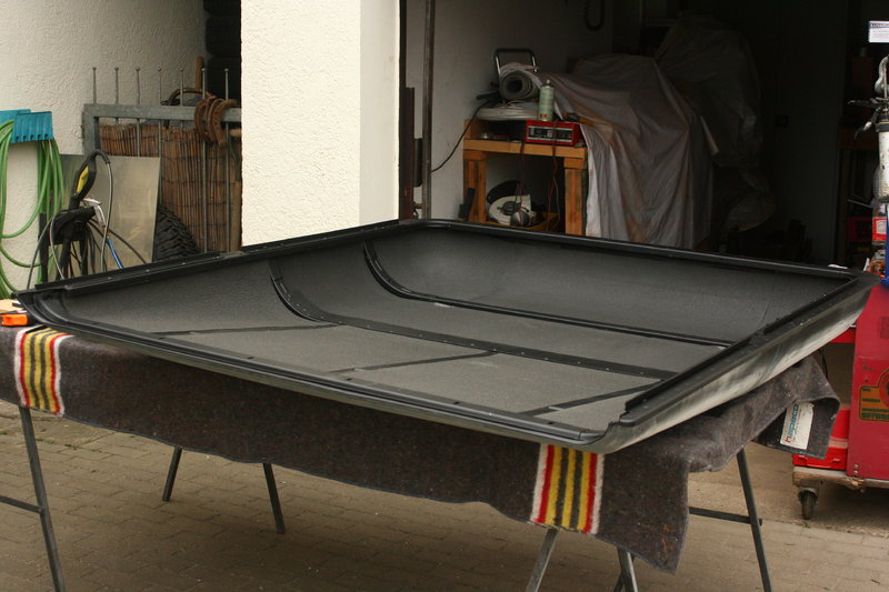

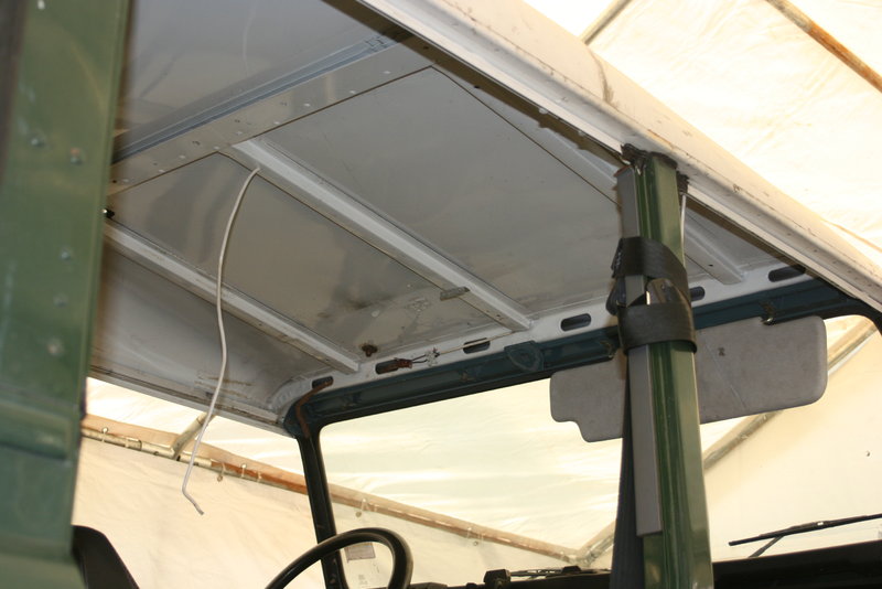

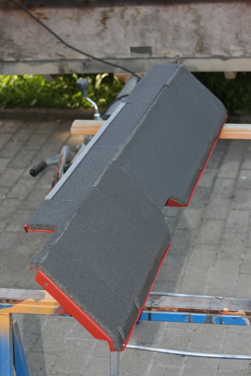

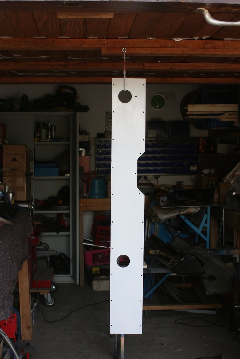

Im anschluß noch die Dachschale vorbereitet für die X-Tremo Dämmung, damit es auch passt hab ich die Streben innen Schwarz gelackt.....
Nun wurde die Dämmung ins Dach reingebracht, ging aber nur recht gut weil Petri mir immer mit angefasst hat....
Lackieren mach ich doch erst später wenn ich es gleich montieren kann.....
Danke hier noch mal an den Piraten der die mir Idee gegeben hatte...
Die 2 Großen Felder über der Rücksitzbank habe ich mit 2x 10mm Dicke bestückt, vorne hats mit 20mm hingehauen....
Hier noch die Haube....
Stand 5 Juni 19:30Uhr....

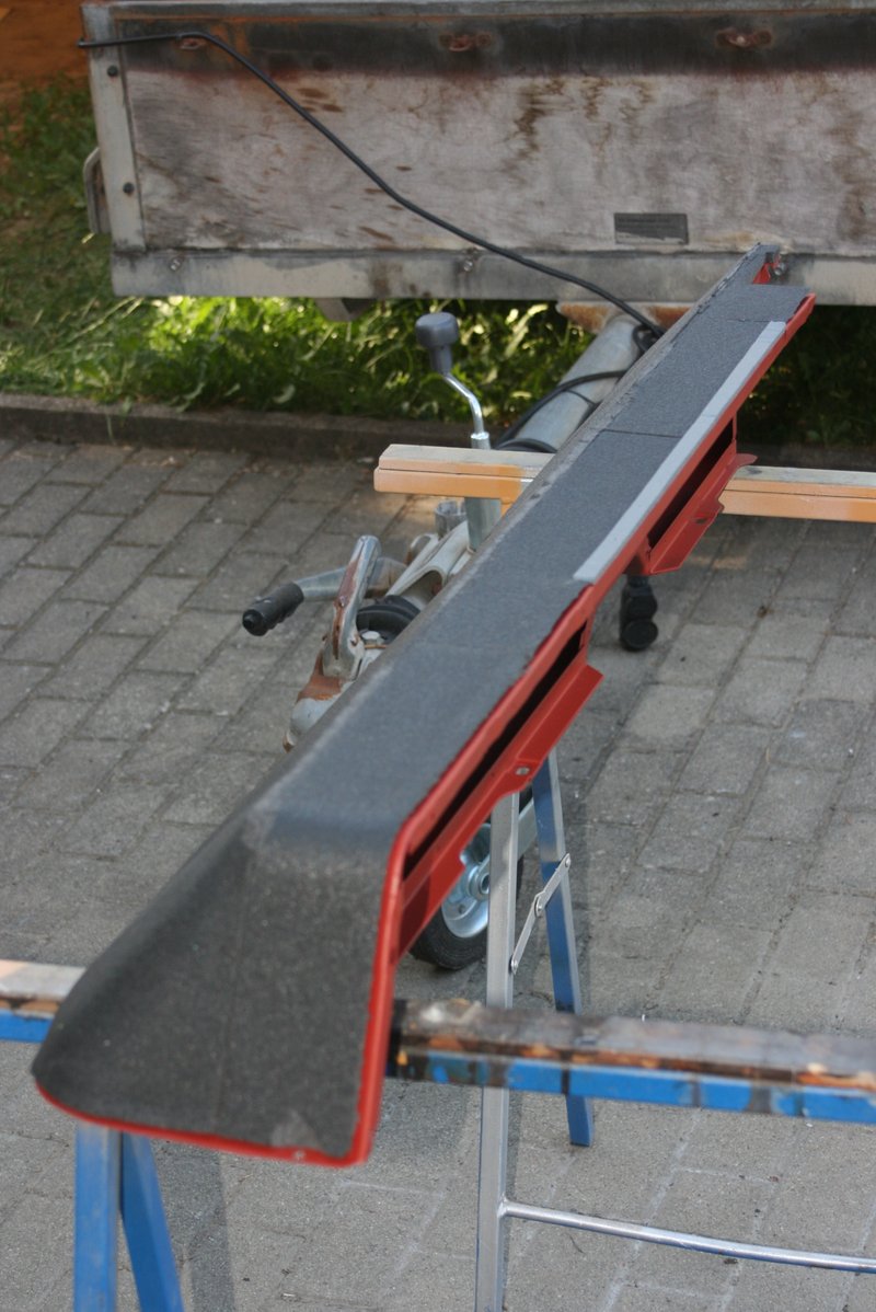

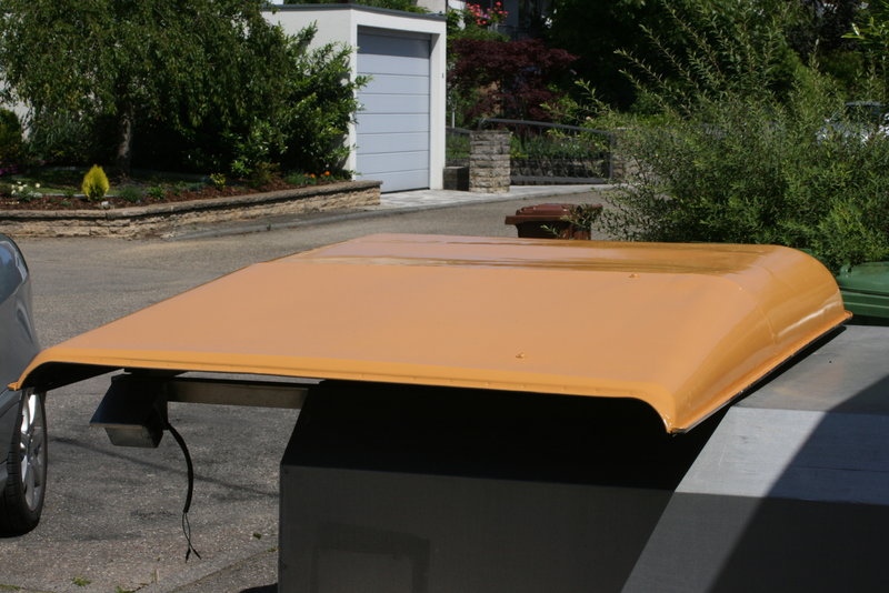

Dachschale ist nu auch fertig gelackt

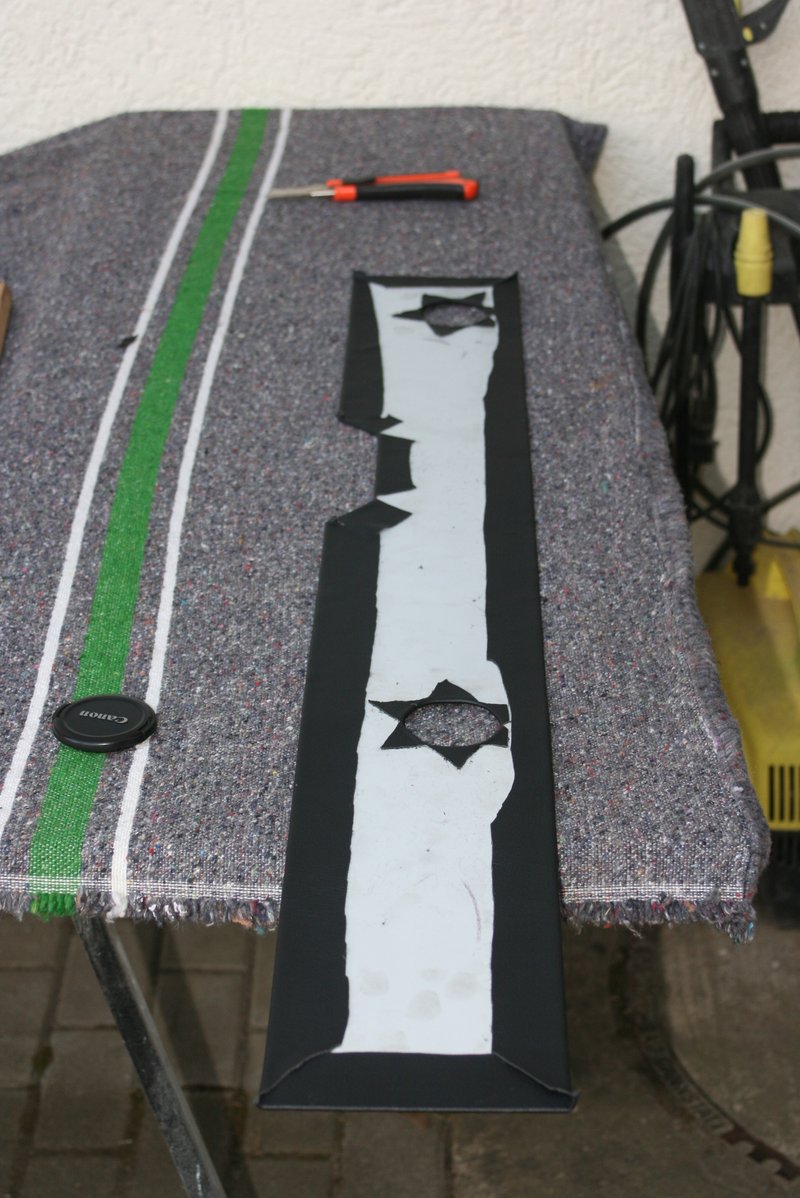

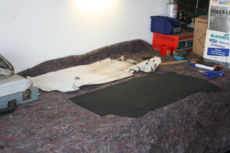

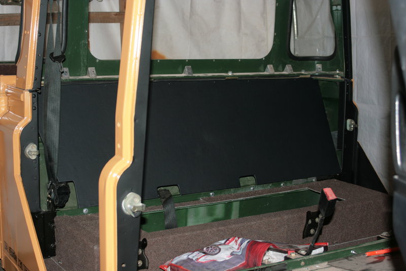

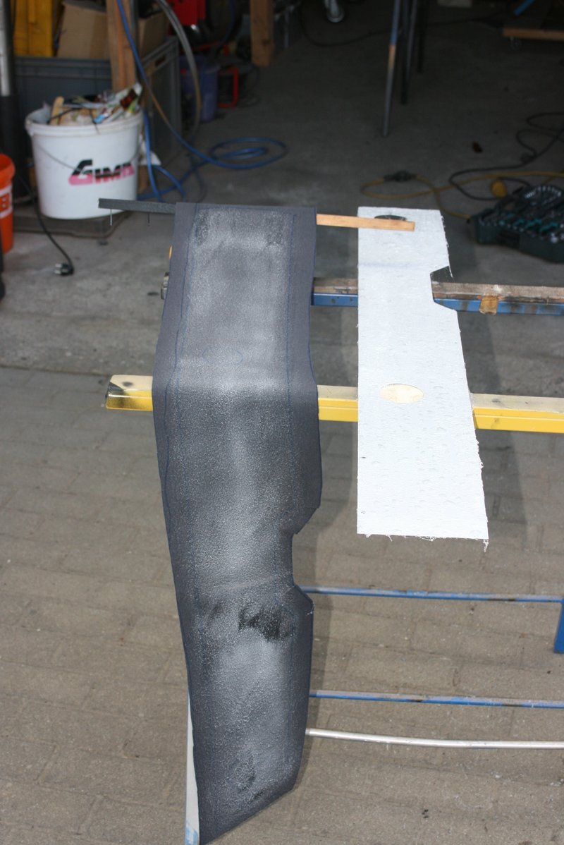

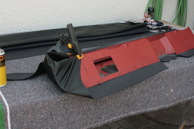

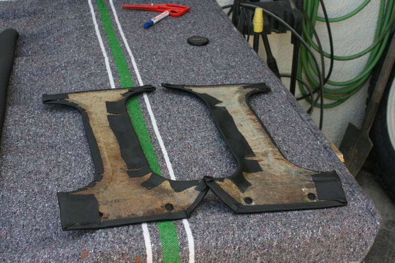

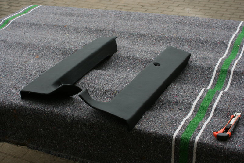

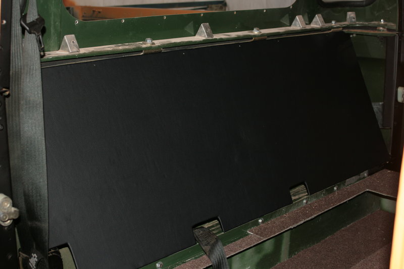

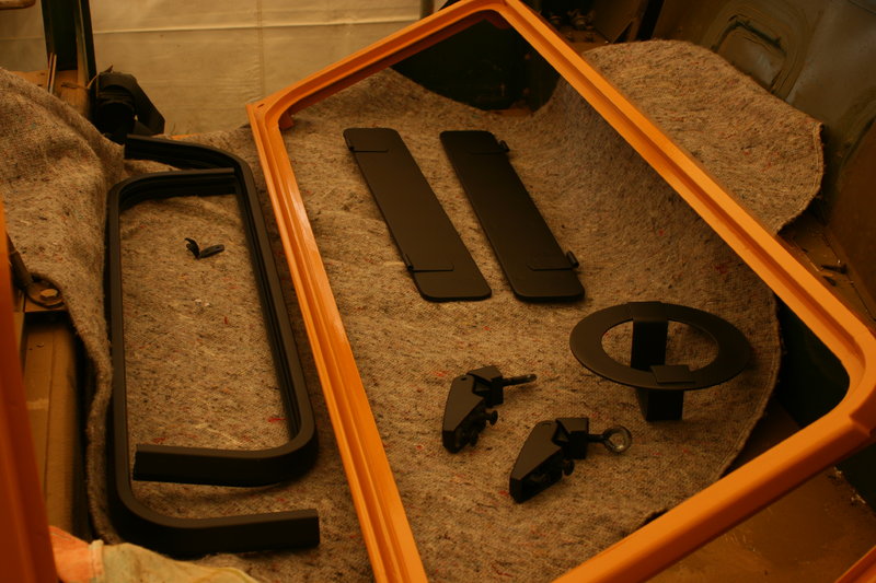

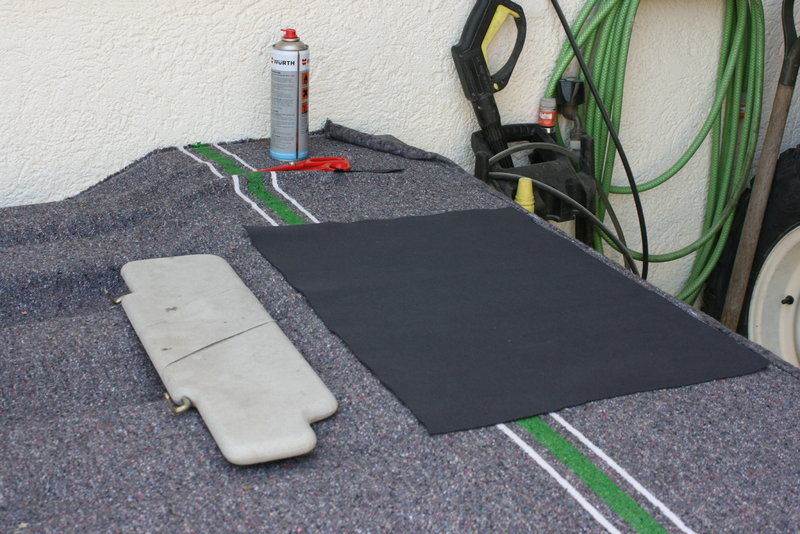

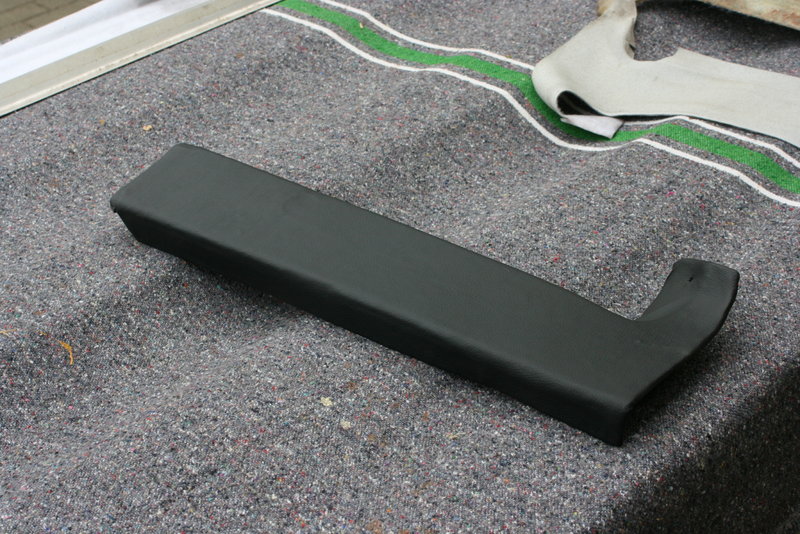

wir haben uns mal als Sattler versucht, noch nie gemacht, aber mit der Hilfe von Petri
gings dann im 2. Anlauf besser....Die Verkleidungen der Rückwand war
Opfer unseres Tatendrang, die schauten eben nicht mehr so toll aus,
alles flatterte rum und einfach nur mist! Jetzt mit Leder schauts wieder
besser aus... Der Rest kommt auch noch dran dran...

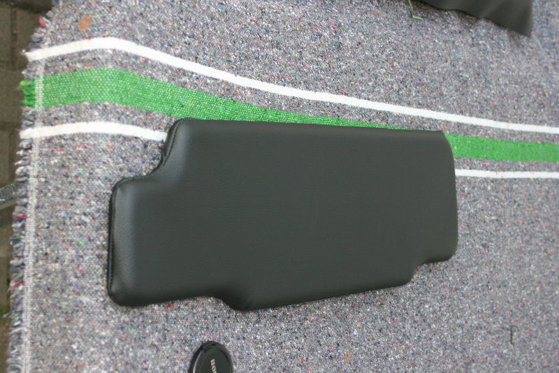

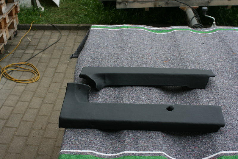

Dann weitergemacht, die restlichen Teile für die Verkleidung der Rückwand, und Petri
hat derweil die Sonnenblenden genäht. Auserdem wurden die

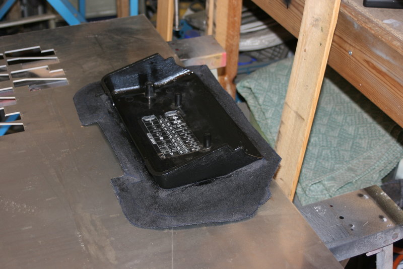

Sicherungsabdeckung bezogen und das obere Teil der Amatur....der Rest
kommt bald nach.....Ach ja, ein leckeren Kuchen hat Petri auch noch
zwischen schneiden vom Leder und nähen gebacken ....So müssen die Tage
sein....

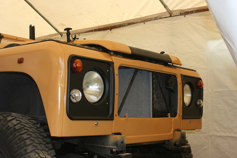

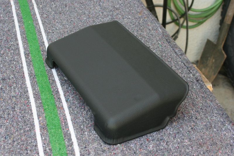

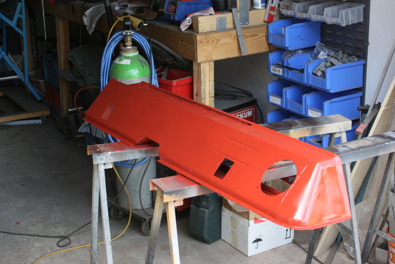

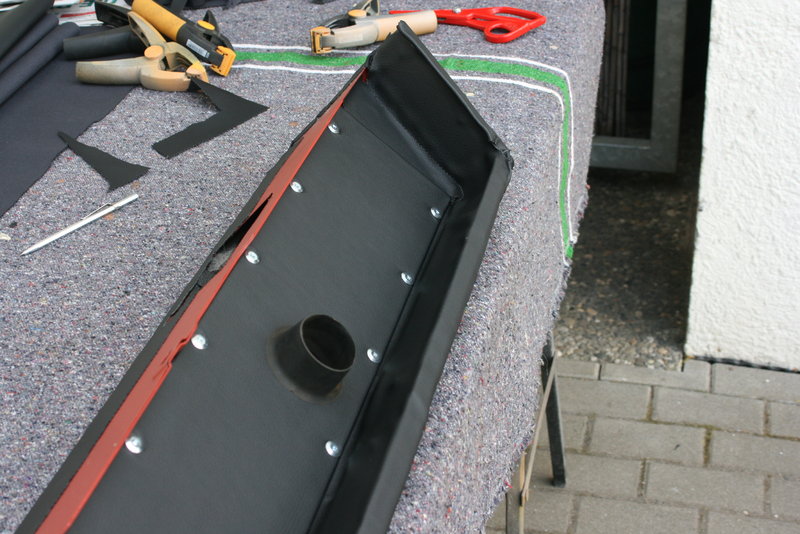

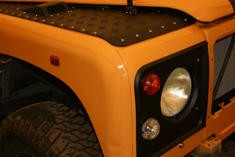

So, wieder was geschafft bekommen, Scheinwerferblenden neu und gelackt, Blinker und Standlicht aufgearbeitet (glänzen jetzt wieder wie neu) und die Motorhauben-Gummispanner (neu) draufgemacht.
Nebenbei hab ich es sogar geschafft die Scheibe bruchfrei wieder in den Rahmen zu bekommen......

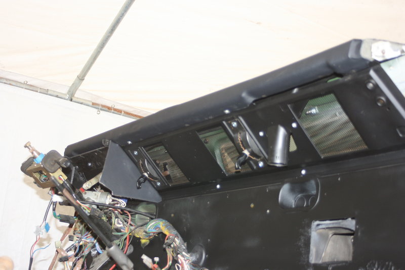

Darüber hinaus wurde noch der Innenraum wo hinterher sichtbar ist endlich schwarz matt gelackt.

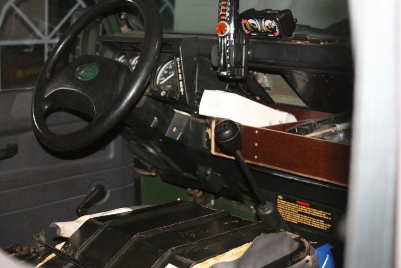

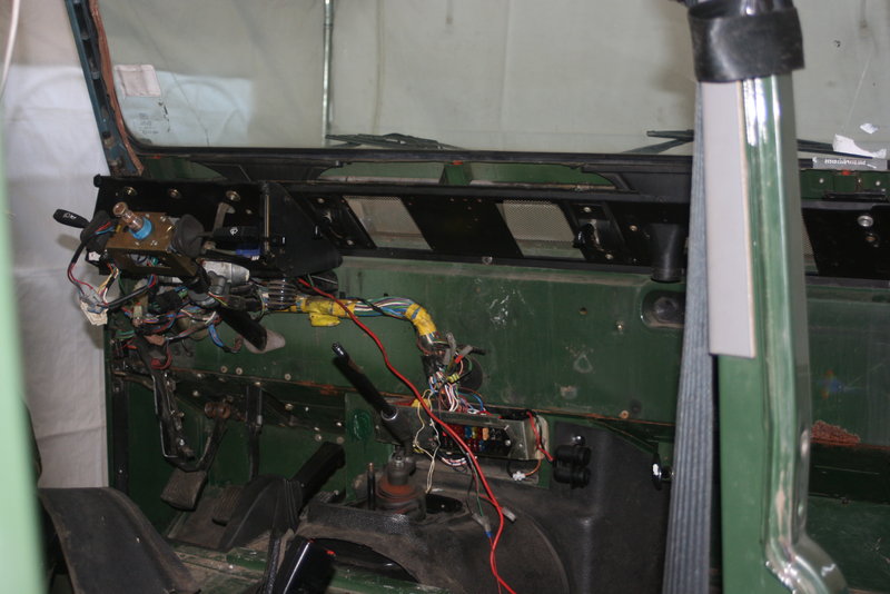

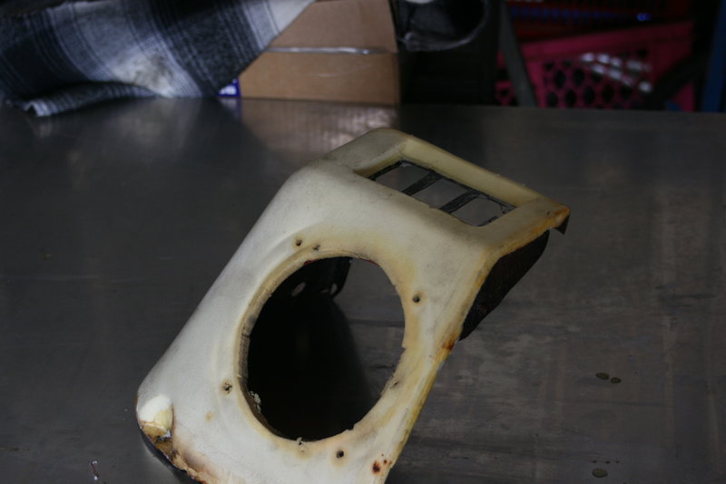

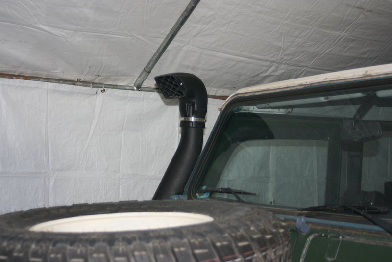

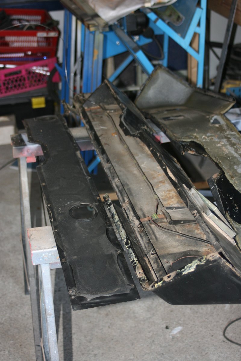

Nachdem ja alle Versuche gescheidert sind nen neuen oder gebrauchten guten Luftkasten zu bekommen, habe ich eben in den sauren Apfel gebissen und heute angefangen diesen haufen Blechschrott wieder aufzuwerten..... i

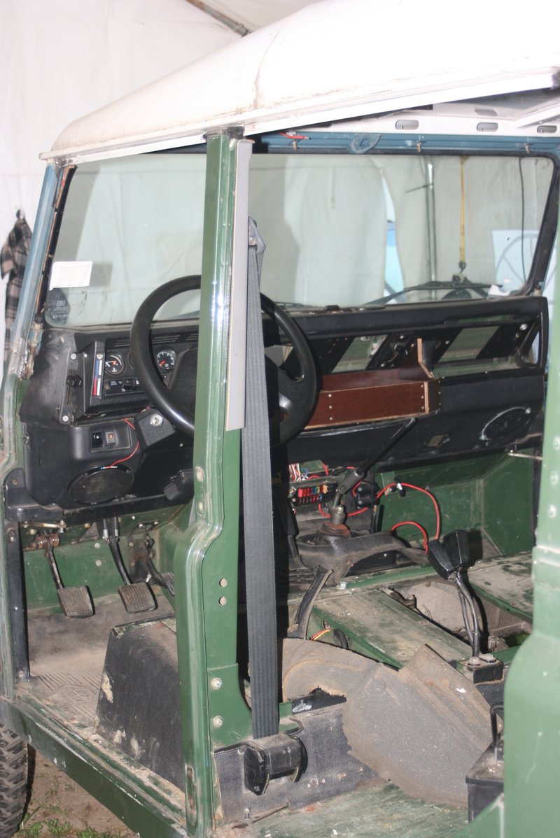

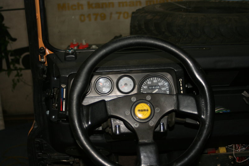

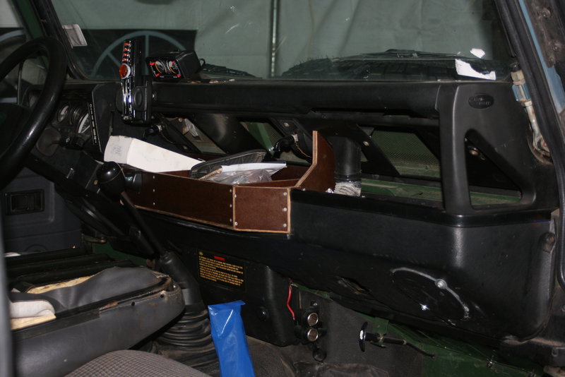

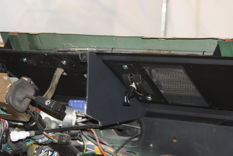

Zu Angfangs des Tages wurde aber der Halterahmen vom Tacho mit Aluplatten verstärkt und die ausgebrochenen Teile mit Kunststoff aufgefüllt.

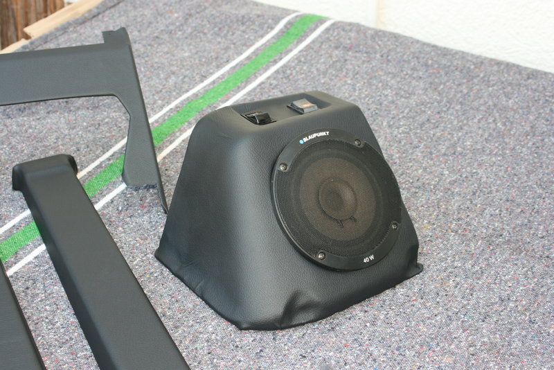

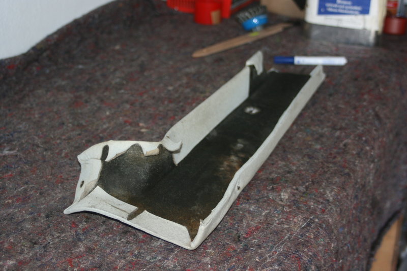

Wie Ihr ja wisst wurde leider durch den vorgänger oder dessen vorgänger die Ablage zerschnitten und ein "Balkon" eingezimmert. Das sah nicht wirklich schön aus. Ich habe den Blechschrott-Kasten nun in seine Urssprüngliche Bauart zurückversetzt. Die Dämmung wurde ebenfalls neu gemacht mit 10mm X-Tremo....jetzt fehlt nur noch das Leder.....

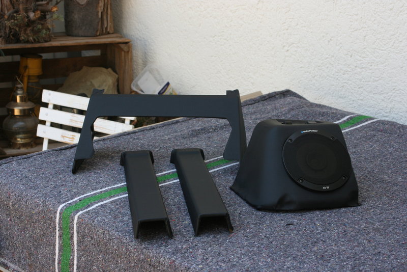

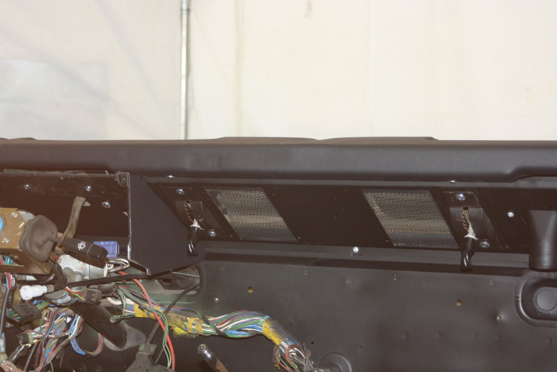

so richtig antrieb hatte ich net....immerhin, ein paar Teile sind fertig geworden. Beim Luftkasten muss ich schauen das ich die abschlußleiste bekomme....

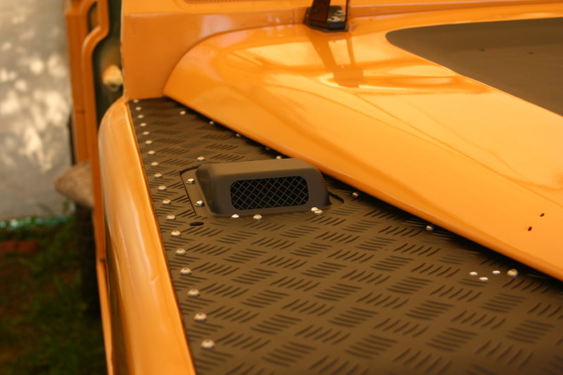

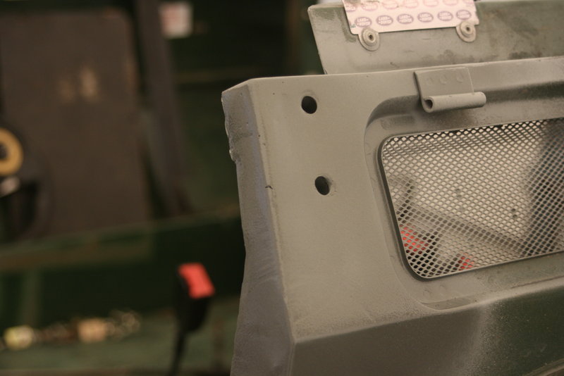

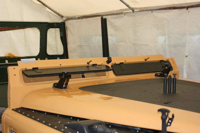

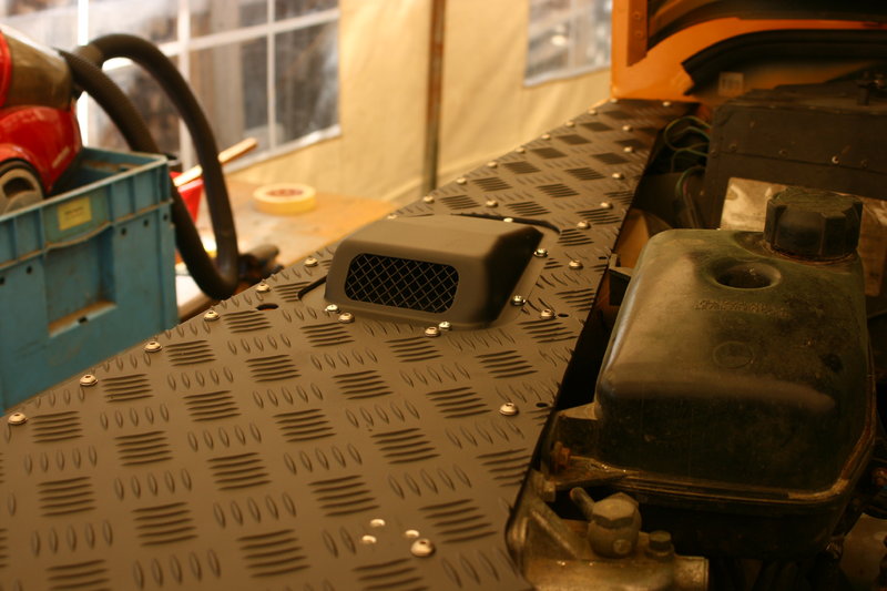

Die Blende vorne hinter der Ablage mit den aussparungen habe ich mit Gitter bestückt und alles geschliffen und auch schwarz gelackt, schaut jetzt besser aus, vor allem deswegen weil ich die verkleidung nicht habe....
die Lüfterklappen montiert und angefangen das Amaturenbrett wieder
zusammenzubauen. Geht jetzt noch besser wenn die Frontscheibe noch
drausen ist.....Oben habe ich M5 Einpressmutter verbaut aus Alu, des
hält besser als die verrosteten klipse.....Ein Radlauf hab ich auch noch
montiert.

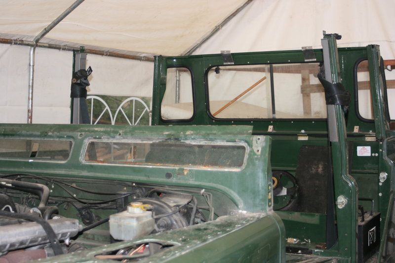

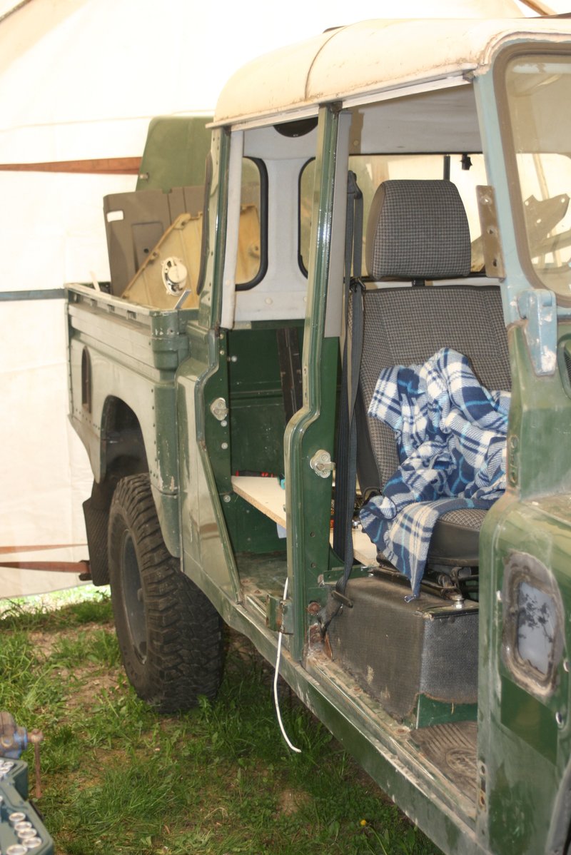

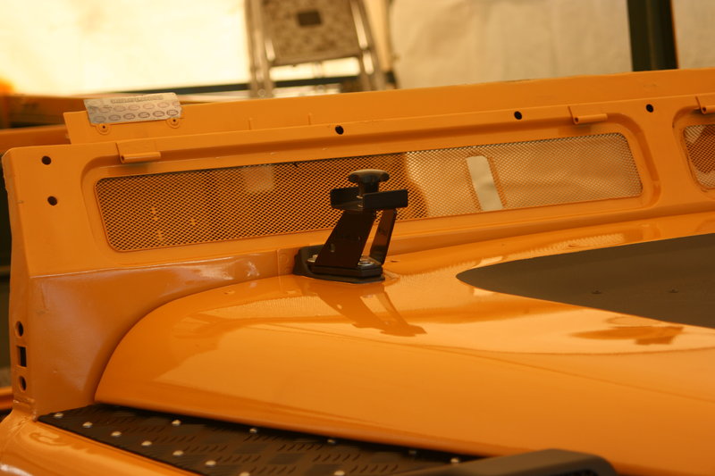

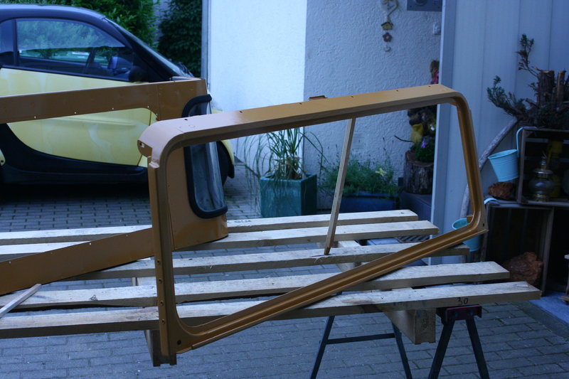

Es hats gerückt...... Frontrahmenfenster drin Heckteil nochmal runter und neue Dichtung rein, Dach drauf und alles soweit festgezogen.

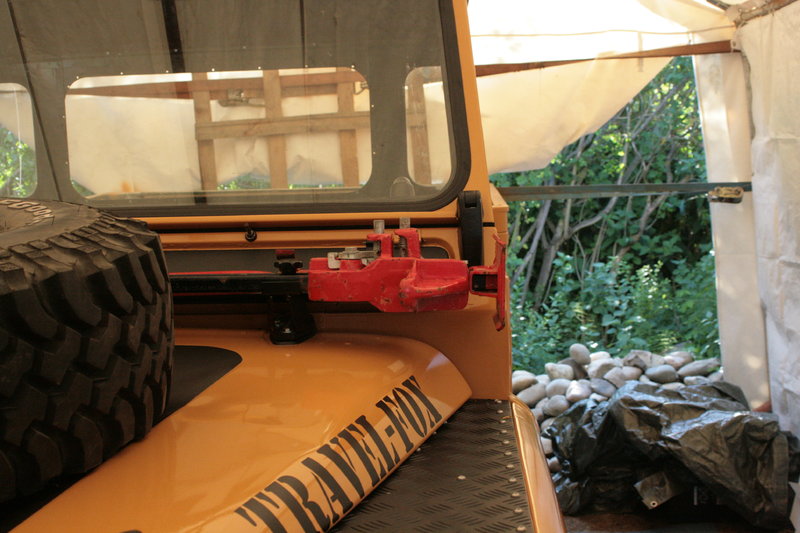

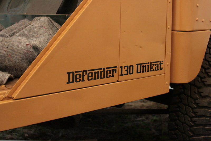

Und weil wir schon mal dabei sind, gleich noch die Aufkleber drauf, war schön warm das Blech......
Reifen und Hilift passen perfekt!

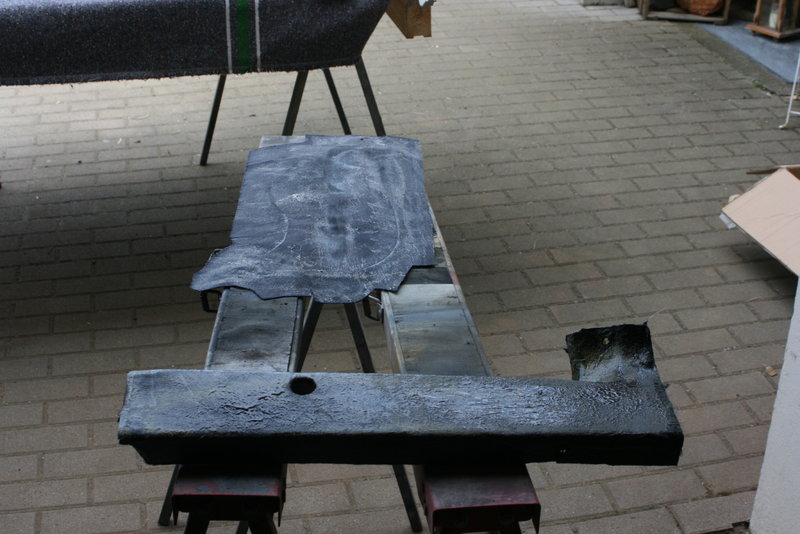

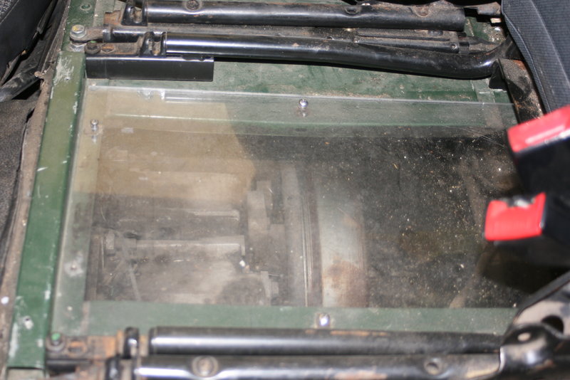

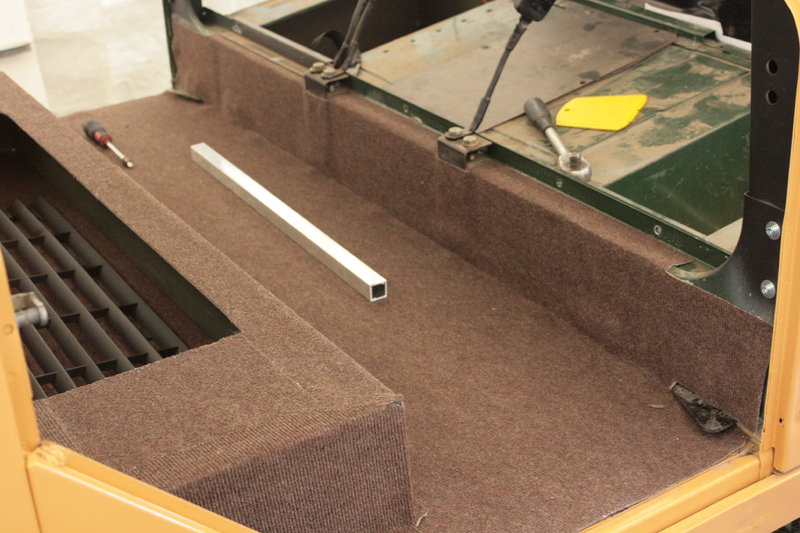

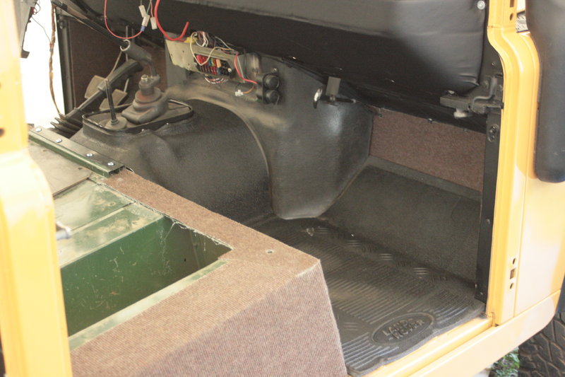

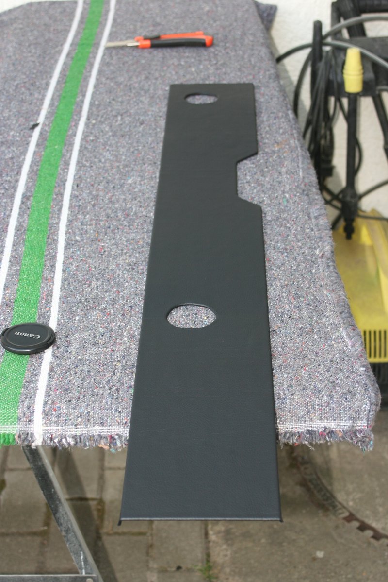

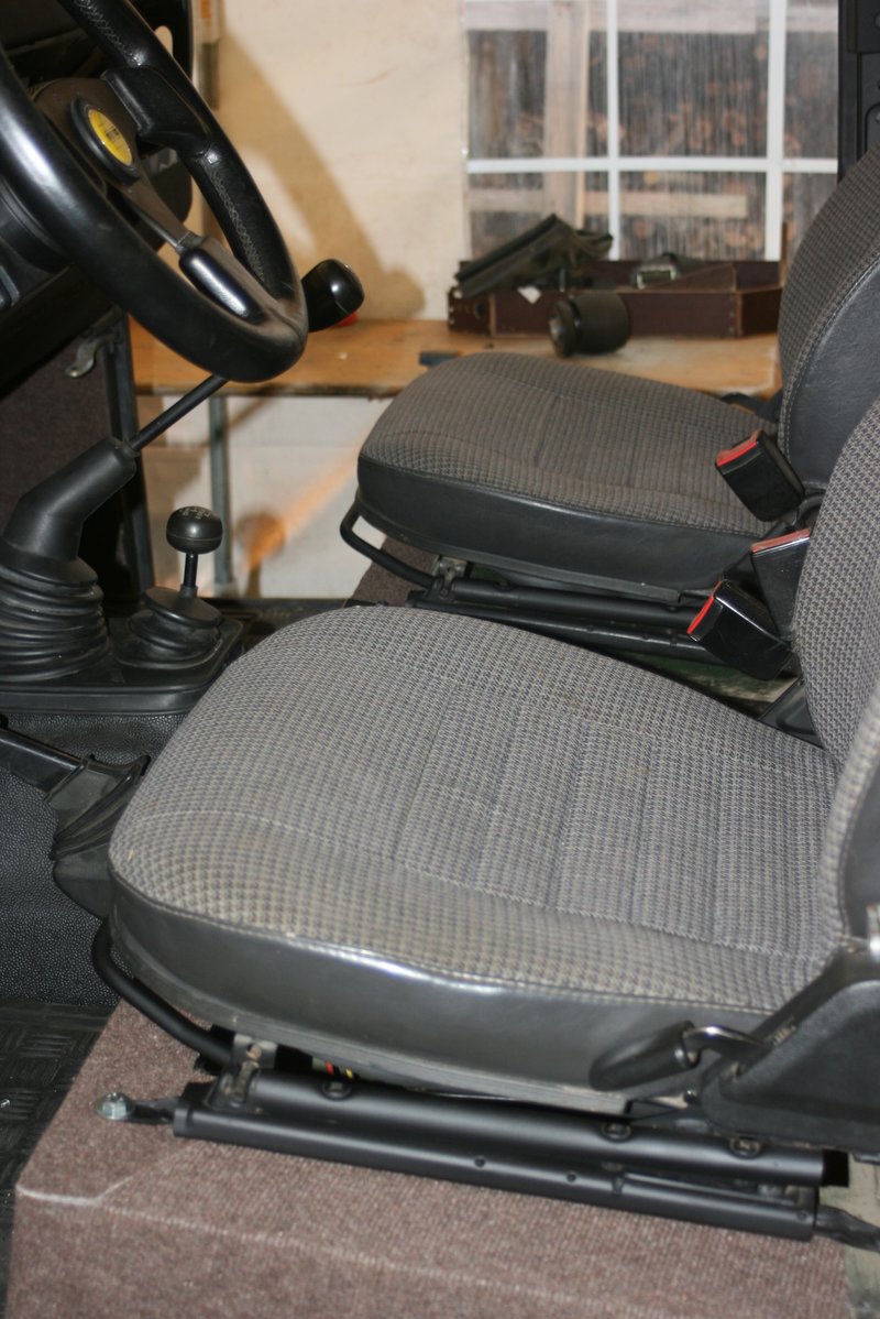

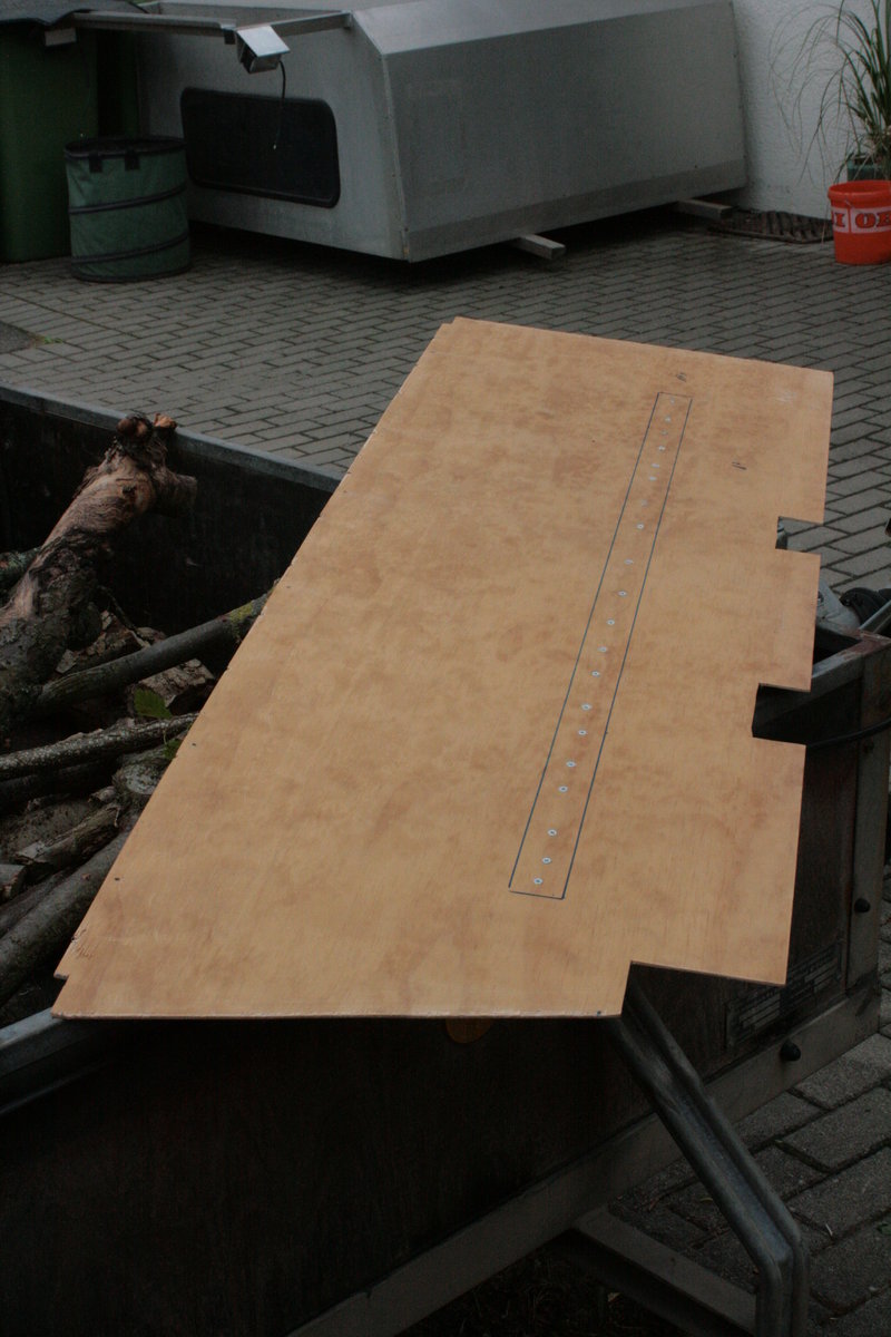

vorne Schablonen gemacht, Dämmung geklebt und Tepich angepasst. Fußraum die Gummimatte mit neuem Dämmstoff bestückt.

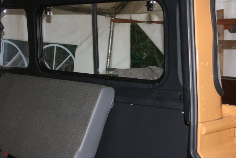

Hinten die Verkleidung angepasst und mit Leder bezogen.....
........und weiter ging es ,

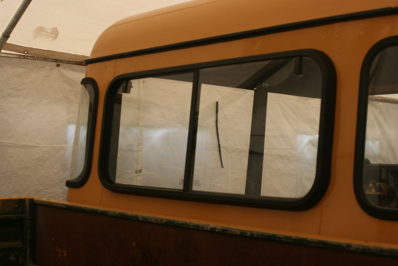

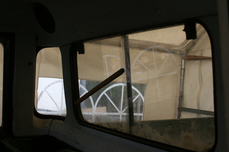

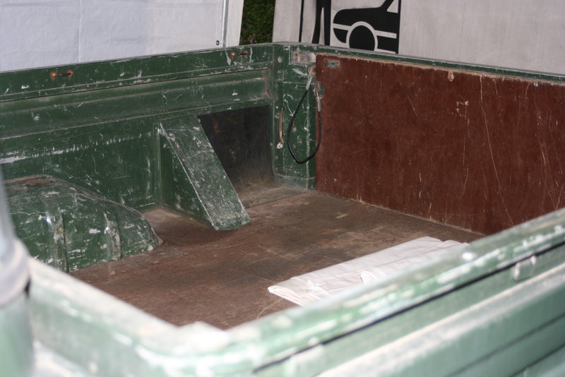

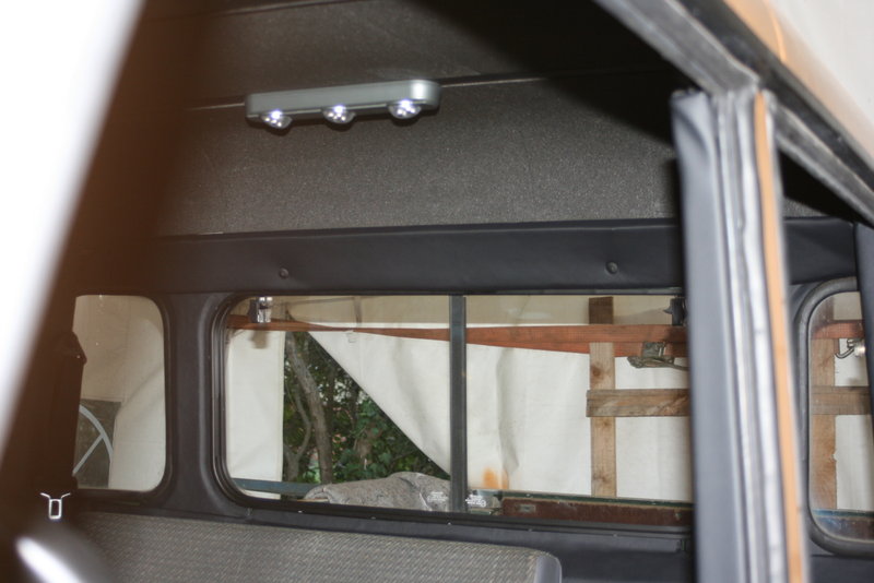

Fenster hinten wieder eingenietet, Verkleidung angehalten und festgestelllt das ich ja von Dachhimmel hinten ein Stück ausschneiden muss und auch noch beledern sollte damit die Lücke über dem Runden und dem Heckfenster geschlossen sind.

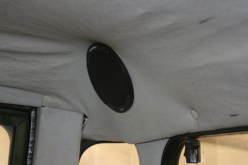

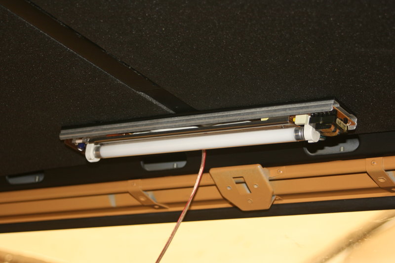

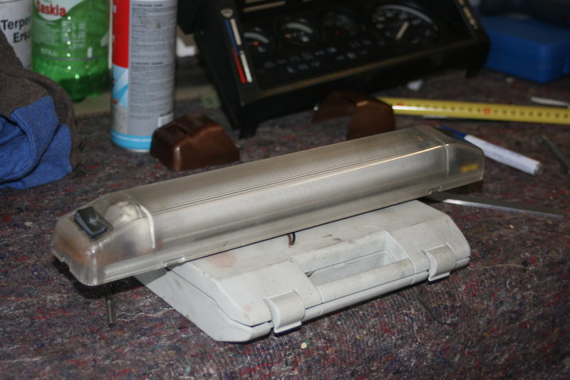

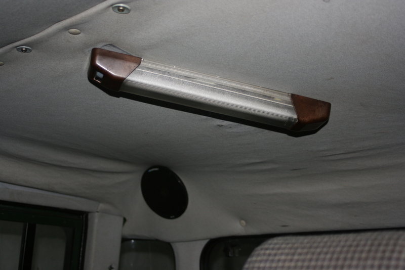

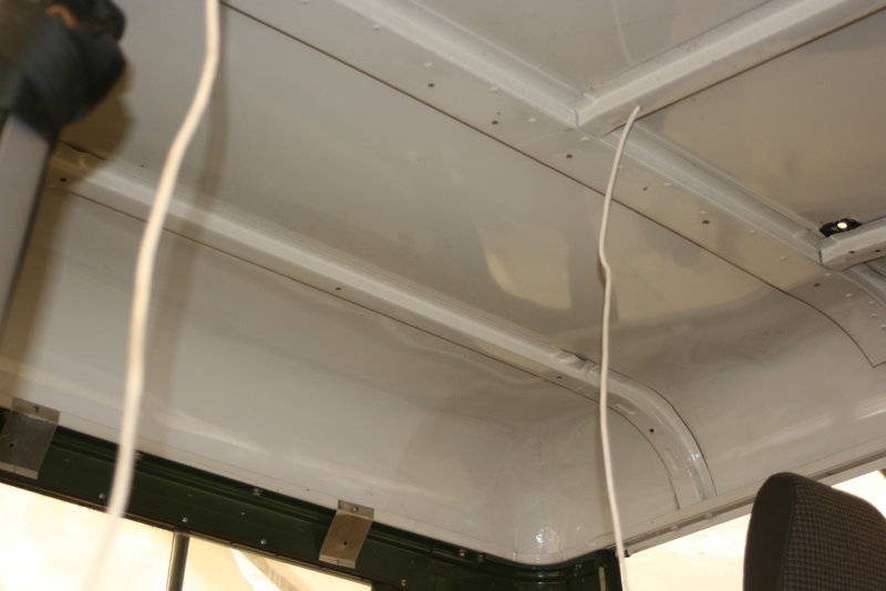

Dach rundrum noch von außen abgedichtet, Sonnenblenden sind auch wieder drin und ne 12V Röhrenlampe prangert nun auch an der Decke, dort musste ich aber noch eine Adapterplatte bauen damit ich die auch zerstörungsfrei abschrauben kann wenns denn mal sein muss.....achja....die 2er Sitzbank ist auch drin!
Es wird

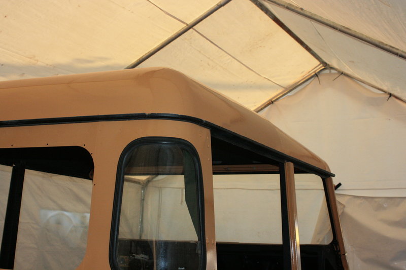

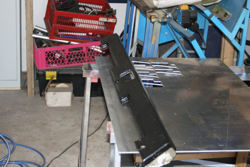

Da ich Lücken hinten in der Rückwand vorgefunden hatte musste ich die Dachschale doch noch mal hervorholen und etwas dran schnippeln.... und Ledern... und nu ist hinten alles mit Leder verkleidet...

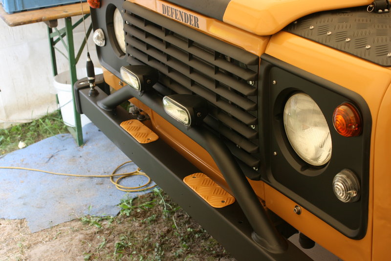

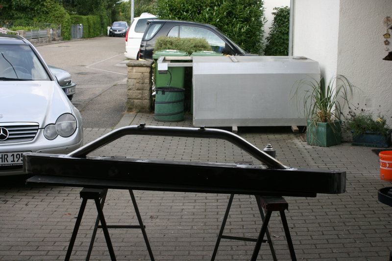

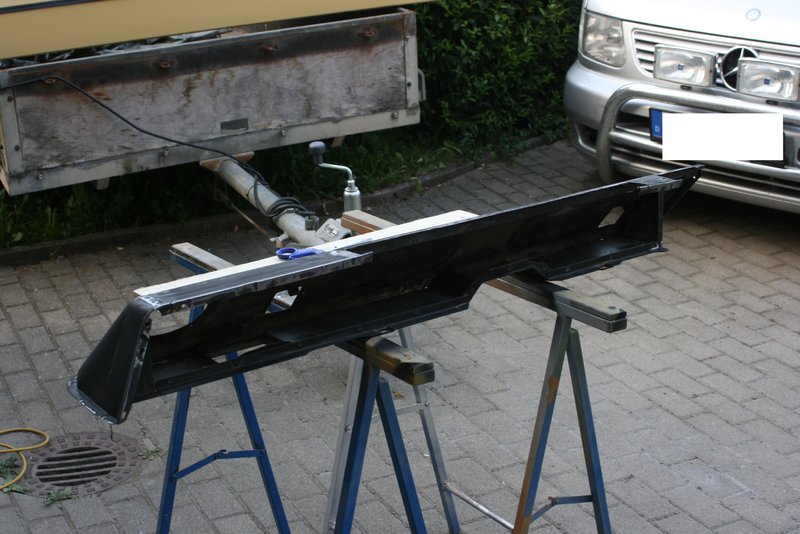

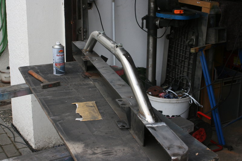

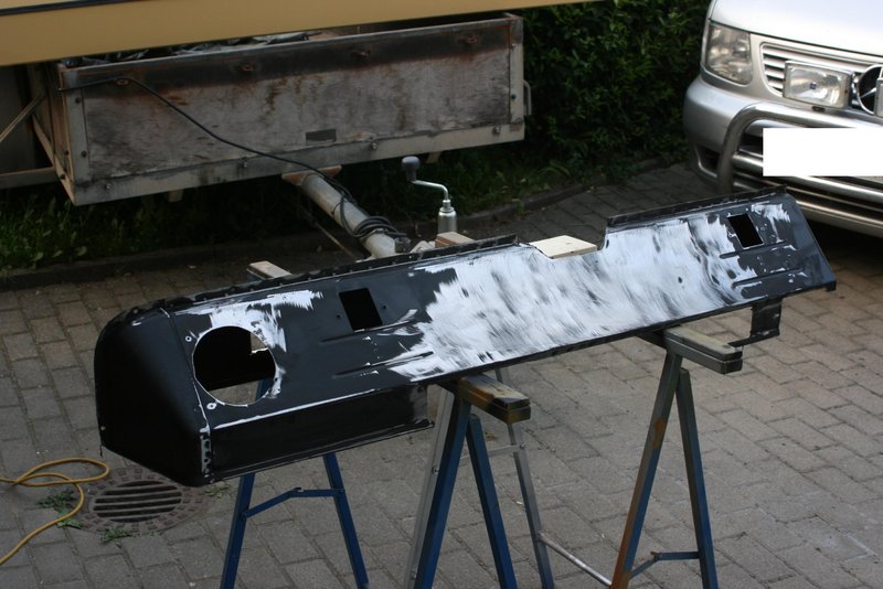

Bei der Stoßsdtange haben wir auch umgedacht(nicht zu verwechseln mit umgeparkt im Kopf) und werden die Originale Stoßstange mit einem Lampenträgerbügel verwenden. Nach dem reiflichen überlegen wann wir wirklich mal die Winde gebraucht haben, stand der Entschluß fest auf dies eben zu verzichten....weil....nur im Offroadpark wirklich gebraucht!
Stoßstange mit Lampenträger fertig gelackt und Montiert,

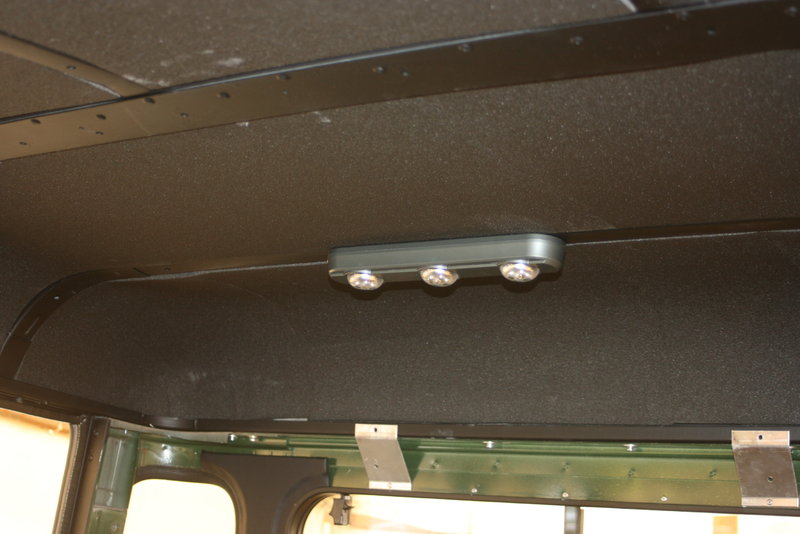

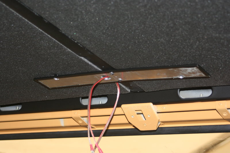

Dichtungen der Türen wieder drin und noch eine 3er LED für die hinteren Mitfahrer Montiert....
Den Frontbügel lassen wir weg!

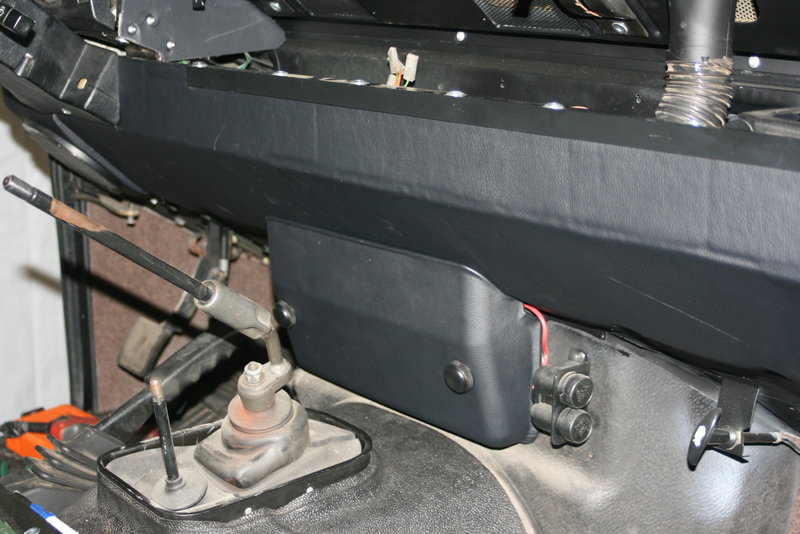

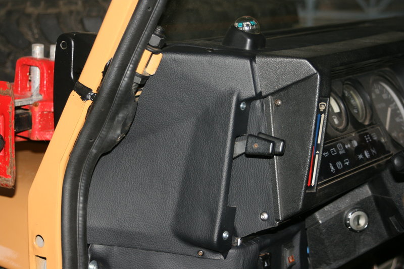

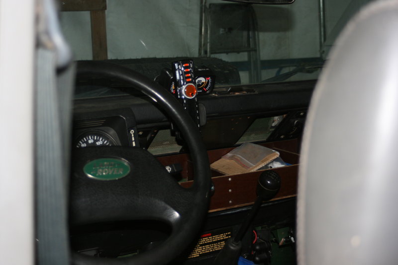

Verkleidung hinten fertig gemacht und eingebaut, Blende vorne von der
Heizung- Regler-halter beledert und zusammen mit dem Tacho wieder
eingebaut. Lenkrad mit neuer Nabe drin und die Abdeckung von
Sicherungskasten auch wieder drauf... es wird

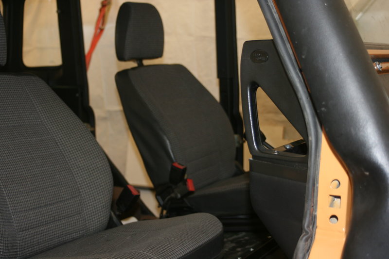

Sitze sind wieder drin Fahrertüre gelackt und Montiert.
Jetzt brauch ich aber von allen türen die äusere Dichtlippe, denn meine sind aufgequollen und somit ein Fall für den Mülleimer.
Würde jetzt scheiße aussehen wenn ich die verbaue.....

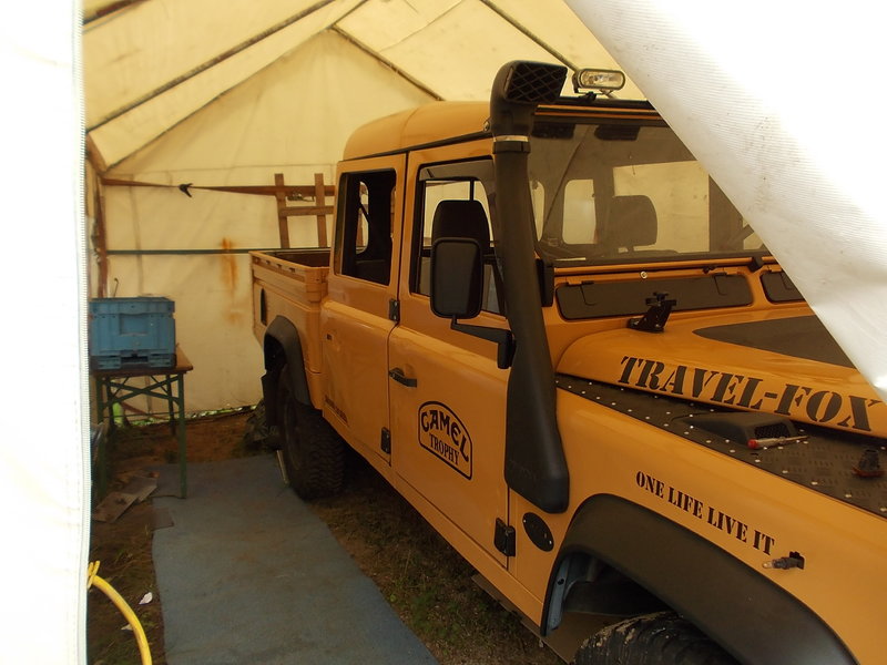

Aktuell heute 14.9.14 nur noch die Hinteren Türen zusammenmontieren und dann kann der gute wieder auf die Straße.....
Es wird Winke Winke
und nein, es ist kein Candy-Gold verarbeitet worden rotfl
In diesem Sinne euch noch einen schönen Abend.... Winke Winke

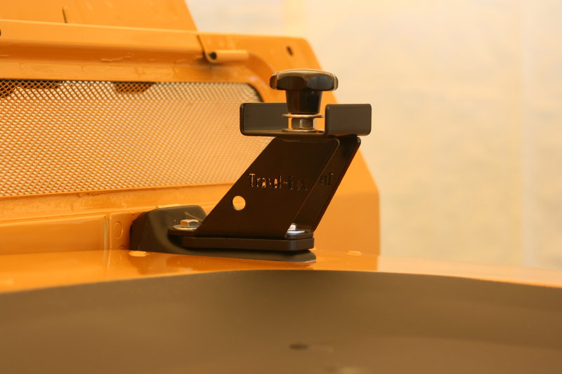

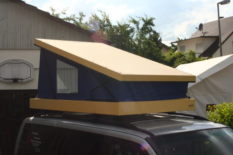

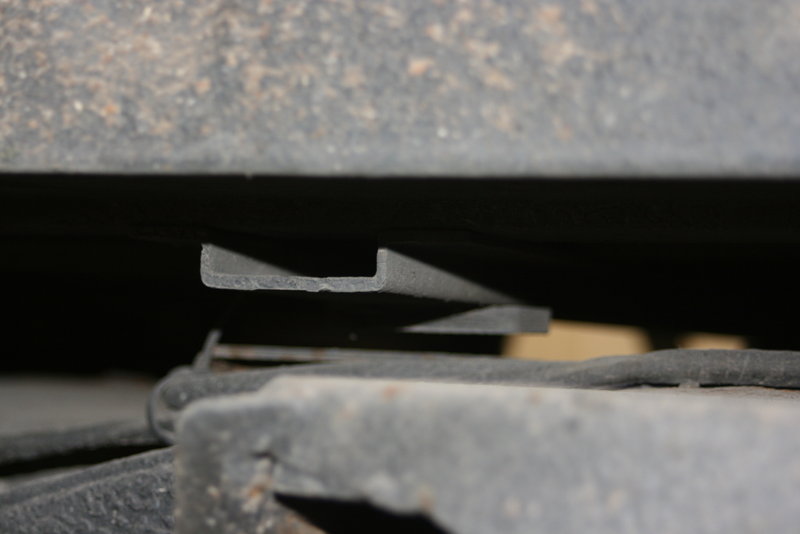

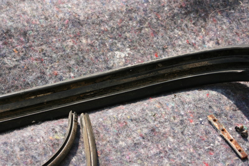

Türdichtungen nicht, diese hier
sind hierfür

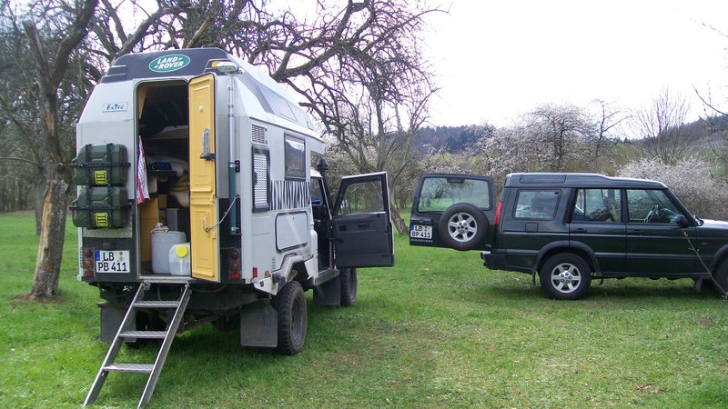

Da kommt ne Kabine drauf mit Hubdach, Kabine wird die (ist schon bei mir)
und Hubdach wird so werden wie bei der Dachbox nur das dies länger sein wird..
übrigens Marke Travel-Fox Made by selbst und käuflich zu erwerben....aber dazu an anderer Stelle mehr Ja

Welches Scharnier hast du denn bei der Travel-Fox verwendet?
Börni
der mit den goldenen Fingern
...und hat diesen Thread vor 4330 Tagen gestartet!
BeitragVerfasst am: 15.09.2014 12:52:38    Titel:
grijo hat folgendes geschrieben:
Ist von Reimo, sehr gute Qualität, kann ich aus Erfahrung sagen. Bei mir wird nix mit Samthandschuhen angepackt. Ätsch

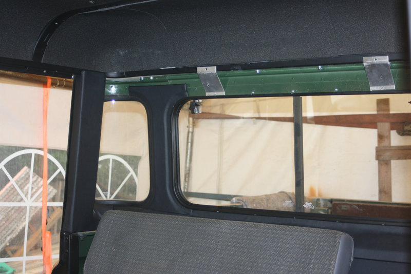

Tür hinten endlich wieder drin, Handgemurkse.....
Haltebleche für das schmale Fenster noch schnell nachgefertigt und gut ist....
und ja, ich spachtel keine Aludose..... Heiligenschein Dellen stehen unter Denkmalschutz! rotfl

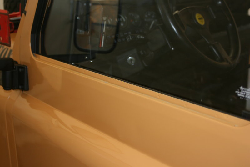

Ja Leck mich fett ist das Ding geil, da passt ja echt alles Respekt Respekt Respekt
Ist das ein RAL Ton oder das originale Camel Gelb?
Original Camel Sandglow..... Mal schauen wies ausschaut wenn er aus dem Zelt rauskommt... Bei Tageslicht schaut ja jeder Lack anders aus..... Unsicher
