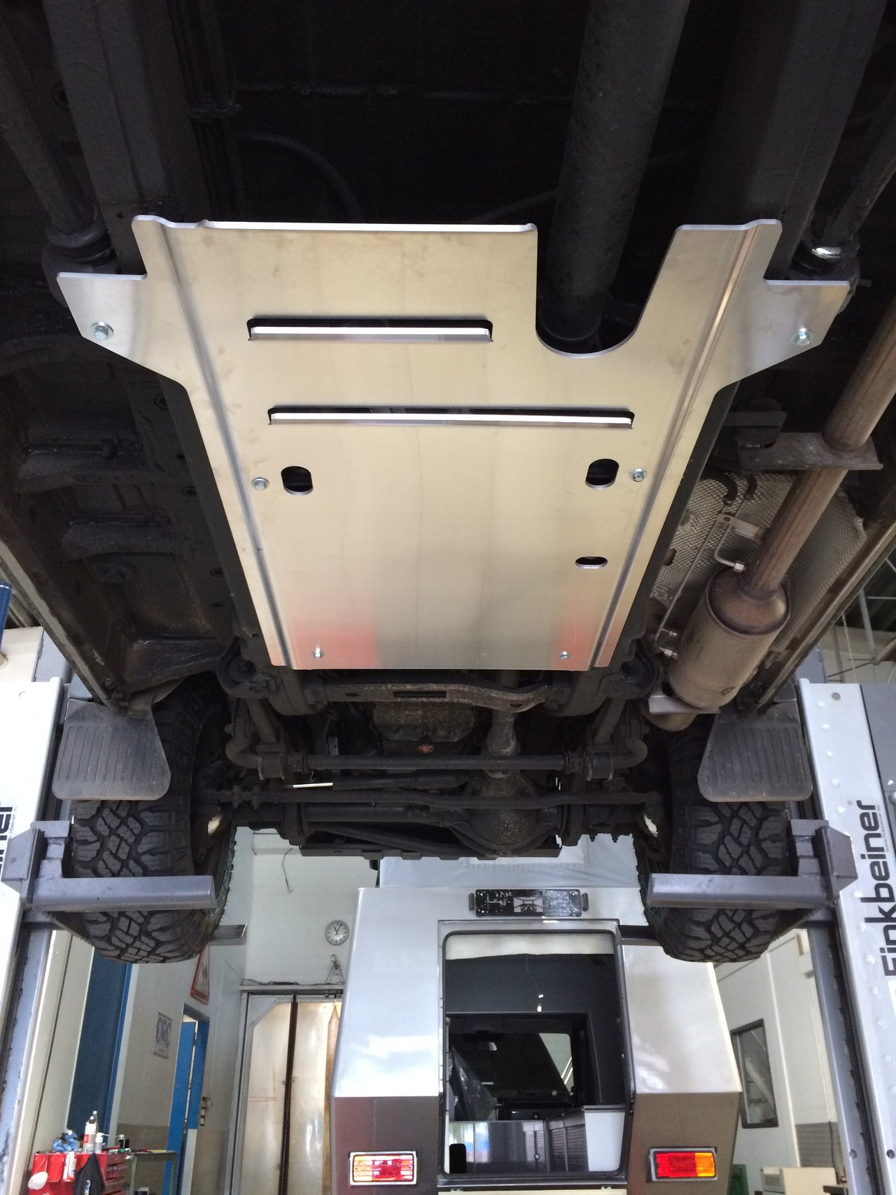

Unterfahrschutz vorne und hinten ist ja kraeftig im Angebot. Meiner Erfahrung nach ist aber ja aus diversen Gruenden der Bereich zwischen den Achsen wesentlich staerker gefaerdet, und in den letzten Jahren musste ich verschiedentlich wegen dortiger Schaeden eine Werkstatt aufsuchen. Deswegen meine Frage:
Was ist denn der "beste" Unterbodenschutz zwischen den Achsen (fuer meinen 463er Bj2012)? Gibt es da gute kaeufliche Loesungen, oder muss man da zu Massnahmen "Marke Eigenbau" greifen?
Schuetzen soll das Ganze insbesondere bei Bodenwellen und zB auch bei "TreppenAbsaetzen". So moechte ich als Testfall zB die Spanische Treppe rauf und runter befahren koennen... Welcher Schutz ist da hilfreich?
Danke und Gruss - yongshi

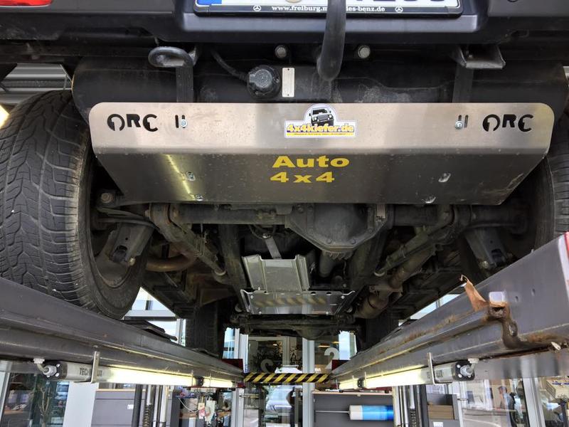

BeitragVerfasst am: 24.04.2015 11:35:26    Titel:
Beim mir ist so was "langes" von ORC drunter ...
Grüße h-h

harald-hans
Wohnort: Hessisch Uganda ...
1. G 300 CDI Professional
2. Jimny Extreme
BeitragVerfasst am: 24.04.2015 11:35:58    Titel:
http://up.picr.de/19882592oe.jpg
Grüße h-h

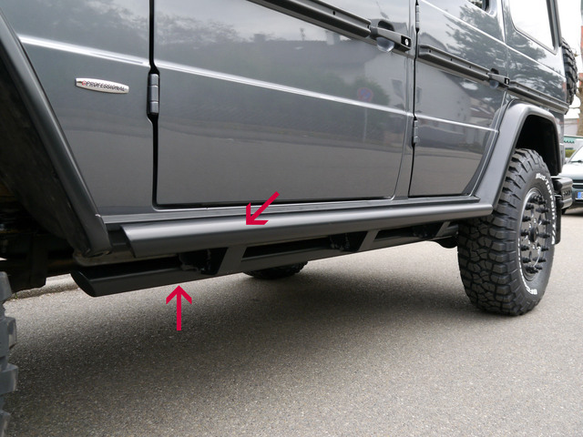

BeitragVerfasst am: 06.05.2015 09:30:08    Titel:
Also ich weiß ja nicht was du alles fahren möchtest .
Aber was soll passieren wenn der Auspuff mal kratzt .Richtig nix .
Ich bin mit meinen G ziemlich unterwegs und haben außer
einigen Unterschützen nix Montiert und es geht.
Das ist der lange G BT mit dem BT Tankschutz zusätzlich .weil der ja schon beim bloßen anschauen kaputt geht .
dann noch die Doppel - Schweller Schutzrohre
und Gut ist nach meiner Persönlichen Meinung !

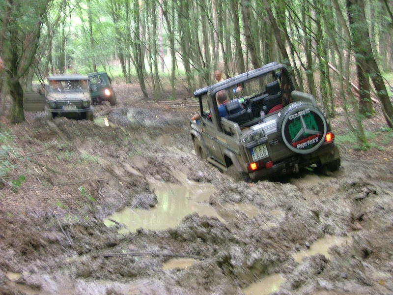

BeitragVerfasst am: 06.05.2015 11:05:35    Titel:
Würde ORC oder ähnliche nehmen, Marke Eigenbau kann extrem schwer sein.
Dann kommen die andere Nachteile, alles bedeckt , kann Schlamm zb. nicht augewaschen werden...
Mein Freund hat seinen Wolf bis 3Tonnen mit solchen Unterschützen aufgetunt.
Wir fahren manchmal richtig hartes Gelände, und noch nie etwas passiert (ausser Kühler Beschädigungen von äste und Zweige). Scheinwerfer und Kotflügelbeschadigung von EIS (wirklich).
Sorry wegen Bildqualität, nur zum Illustration:

@ Hans K:
Die (wegen der tiefliegenden Auspufftoepfe und Katalysatoren nach unten kaum wirksamen) DoppelschwellerRohre habe ich auch. Daran wird die Rutsche ja befestigt. Und wer nur/primaer in ausgeleierten Dreckloechern unterwegs ist, die schon 1000mal befahren wurden, der braucht soetwas natuerlicherweise nicht. Ich habe mir aber in den letzten 4 Jahren (in ca 70kkm China und Russland) u.a. 3.5mal den Auspuff abgerissen. Und das moechte ich in Usa/Canada/Alaska doch gerne vermeiden...
@ Bazsa81:
Dein schoenes Buidl (ich mag die Unschaerfe. Sie macht mE das Momentane der Situation deutlich.) zeigt ja eher weiches als "hartes Gelaende" B-)... Dort braucht man mE kaum irgendwelchen UnterbodenSchutz, geschweige denn meine "Rutsche". Wofuer ich bereit sein moechte zeigt grundsaetzlich dieses Bildchen:
Und soetwas in der Art kommt doch nun vielfach und immer wieder in verschiedenster Provenienz daher, wenn man wirklich "unterwegs" ist: egal ob Treppenabsatz, Absatz im "Strassen"-Verlauf, Bodenwelle, "Strassen"-Kante ins Gelaende, SuperBordstein, FlussVerbauung, oder, oder.... Und die GitterStruktur meiner "Rutsche" verdeckt keineswegs alles, ermoeglicht ungehinderten Service, ist kein systematischer GewichtsSpeicher (in Form von DreckAufsammelei) etc, und dazu ist das Ganze noch leicht abnehmbar...
