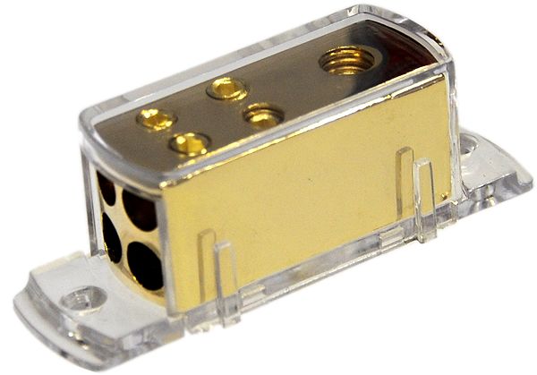

Des weiteren suche ich eine art Mehrfachsteckdose, wo ich ein dickes Kabel von der Batterie weg hin legen kann, und an das ding dann ein paar andere sachen anschliessen. Es gibt zwar die Dinger:
Aber ganz glücklich bin ich da nicht mir der quetscherrei. Vorallem kommen die ja ausm Audiobereich und sind schön „vergoldet“ und das brauch ich ja nicht unbedingt. Was könnt ihr mir da so empfehlen?

Denk dran, alle Kabel vor dem einklemmen in solche Verteilerblöcke am Ende mit einer Aderendhülse zu verpressen.
Ebenso würde ich möglichst wenig mit Lüsterklemmen o.ä. arbeiten. Die einzig saubere Art, 2 Kabel miteinander zu verbinden, ist Löten und Verschrumpfen. Das würde ich mir auch bei den Relais überlegen, weil so abvibrierte oder veroxidierte Kontakte der Vergangenheit angehören. Dauert natürlich länger und ist weniger Wartungs-/Umbaufreundlich, aber einfach ne saubere Sache. Würde mir dann auch Schrumpfschläuche mit einer Schrumpfrate von 3:1 mit Innenkleber besorgen, dann ist das später auch alles richtig gut abgedichtet und isoliert.
Wichtig ist auch, alles entsprechend abzusichern. So einen Verteilerblock wie oben gezeigt, musst du entweder vorsichern, und zwar mit der Stromstärke, für die der kleinste Querschnitt ausgelegt ist, sprich 16A bei 1,5mm². Das macht in diesem Fall wenig Sinn, weil du dann nur wenig Energie über einen Verteiler ziehen kannst. Oder aber du sicherst jeden einzelnen Stromkreis direkt hinter dem Verteiler absichern, wobei du die Leitung bis zum Verteiler trotzdem entsprechend vorsichern solltest. Das wäre wahrscheinlich die sinnvollere Variante.

Würde mir so ein Teil an die Spritzwand setzen:
http://nakatanenga-tours.de/shop/article_SHMA-6/Stromverteiler-mit-Sicherungshalter-und-Masseanschlu%C3%9F-f%C3%BCr-6-oder-12-St... [Link automatisch gekürzt]
Daneben einen Relaishalter für deine 4 Relais, schon ist das ganze recht aufgeräumt verkabelbar.

Genau diesen Halter hätte ich auch empfohlen. Vernünftige Vorsicherung dazu und schon hat man 12 einzeln absicherbare Stromkreise und eine saubere Masserückleitung.
Für den Defender haben wir ein fertiges Kit, für andere Fahrzeuge stellt man sich die Kabel halt passend zusammen.
Dem Sicherungshalter ist´s im Übrigens relativ gleichgültig, ob man Elektrik oder Elektronik an ihn anschließt.
Sicherungshalter: SHMA-12

das Ding vom Nackten scheint echt nicht schlecht zu sein. Ich hab mal wo anders einen Sicherungshalter für mehrere Sicherungen gekauft und später festgestellt das beide Seiten einzeln anzuschließen sind. Das ist echt doof. Hab ich auch nie verbaut.

Ja so nen Sicherungshalter mit Einzelklemmen beiderseits wurde ich meinen G auch nachtraeglich vom Vorbesitzer reingezimmert. Dabei waere eine Plusseite ueber die gesamte Laenge -> Sicherungshalterungen fuer X Abgaenge -> X Abgaenge das was man will.

Einen simplen Stromverteiler in bezahlbar würd ich schon seit Längerem suchen.
Eine Kupferleiste mit einem M8 Anschluss von der Batterie und 5-10 M5/M6 Anschlüsse für Verbraucher/zum Sicherungshalter, das Ganze auf einer Kunststoffbefestigung, würd ja vollkommen reichen und wäre auch für spätere Erweiterungen am einfachsten.
Das sollte ja recht einfach herzustellen sein, aber unter 30 Euro (das Blue Sea Ding mit 2x 5 Anschlüssen) gibts anscheinend nix.
