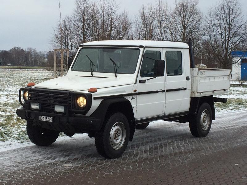

Anfangs dieses Jahres habe ich mir einen speziellen G geholt, einen GD290 DOKA. Der allgemeine Zustand ist sehr gut, hie und da ein paar angerostet Stellen, am schlimmsten am Scheibenrahmen. Aber keine Durchrostung abgesehen vom Innekotflügel vorne rechts, wobei ich da schon Ersatz habe.
Ausstattungstechnisch steht er mit Klima und Standheizung sehr gut da.
Machen will ich daran folgendes:
-Umbau von Schalter auf Automatik (290er Turbo mit mechanischer Pumpe wird wegen der Zulassung, mindestens CHF 5000.- für das DTC-Gutachten der Einzelabnahme kaum realsierbar)
-Kabine abnehmen, Trockeneisstrahlen, Sandstrahlen und alle Roststellen professionell und dauerhaft ausbessern.
-Umlackieren
-Rahmen konservieren
-Die Achshalbkugeln der VA verchromen lassen
-Mechanische Seilwinde von Superwinch einbauen. (Liegt schon rum)
-Fahrer und Beifahrersitz auf die Sitze vom 290er Turbo mit Sitzheizung umrüsten
-Lenkrad vom 1998er GD
-Schnorchel
-Gescheite Stossdämpfer rein.[/img]
Und zuguter letzt, ihn in der Schweiz zulassen. Im Moment habe ich erst das Formular 13.20.
Zuallererst brauche ich einen gescheiten GD290 Sauger mit Automatik. Aber woher nehmen und nicht klauen? Ich habe keine bock 5-Stellig zu bezahlen für ein Schlachtfahrzeug, wäre daher also um Hilfe froh.

Hallo, sehr interessanter G. Was ist denn bei diesem als Gesamtgewicht eingetragen und welche Achslast hat er an der HA?
Ist die HA eine standardmäßige vom oder ist was (original) verstärkt?
Der Radstand ist nicht verlängert oder?
Liebe Grüße Robert
Barsch
Wohnort: Mitten im Wald im Kanton Aargau
...und hat diesen Thread vor 3483 Tagen gestartet!
1. Mercedes G300 CDI Professional
2. Puch GD290 Doka
BeitragVerfasst am: 17.10.2016 13:34:40    Titel:
Gesammtgewicht ist 3.5 Tonnen, war aber mal mehr eingetragen. Achslasten weiss ich nicht auswendig aber es sind auf jeden Fall die Bolzen und Schwerlastachsen. Der Radstand ist der 3400mm Werks-Radstand.

Gratuliere dir!!! ein echtes Unikat.
Es wird ein grosses Projekt, bitte die Bilder darüber nicht vergessen.
Es war auf Mobile ein Jagd G290 Automatik zum schlachtenl, kimplett, aber mit eine Menge Fehler, war ca. 5.000EUR.
